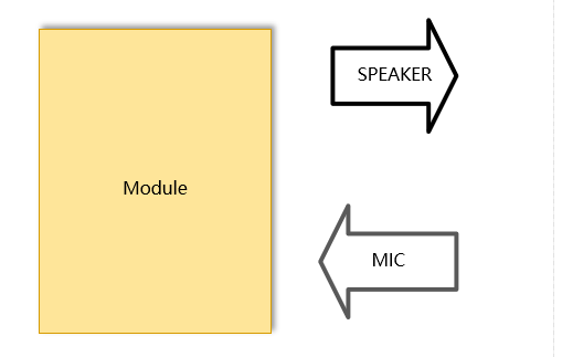

内置Codec
Codec(音频编解码器芯片)主要用于对音频信号进行数字化和还原。音频编解码器一般由两部分组成:ADC(模拟-数字转换器)和DAC(数字-模拟转换器)。ADC负责将模拟信号(如麦克风、线路输入等)转换为数字信号(如PCM等),DAC负责将数字信号(如I2S、SPDIF等)转换为模拟信号(如耳机、扬声器等)。部分模组内部已经内置了一路Codec,此时模组可以直接输入输出音频模拟信号,如下图:

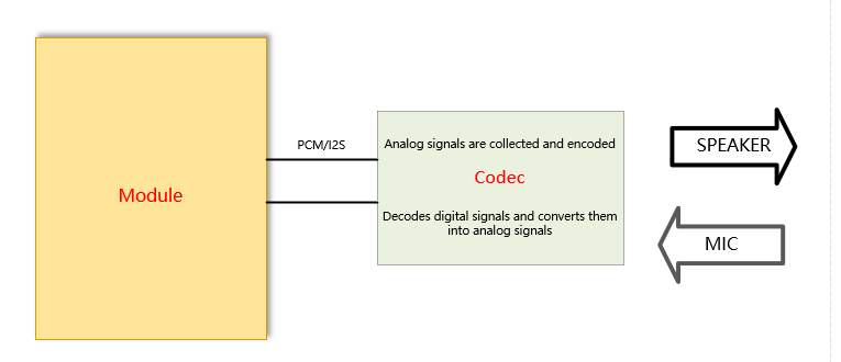

外置Codec
当模组内部不带内置Codec时,或者需要使用两路Codec时,可以使用PCM或者I2S接口外接Codec。此时外部输入输出模拟信号需要和Codec连接,如下图:

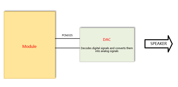

外置DAC
音频DAC是一种音频数模转换器,即一种将数字信号转换为模拟信号的装置,可以将存储在数字媒体中的音频数据,如CD、DVD、MP3等,转换为可以通过扬声器或耳机输出的模拟信号,使人们可以听到声音。模组可以通过PCM或者I2S接口外接DAC,如下图:

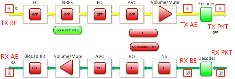

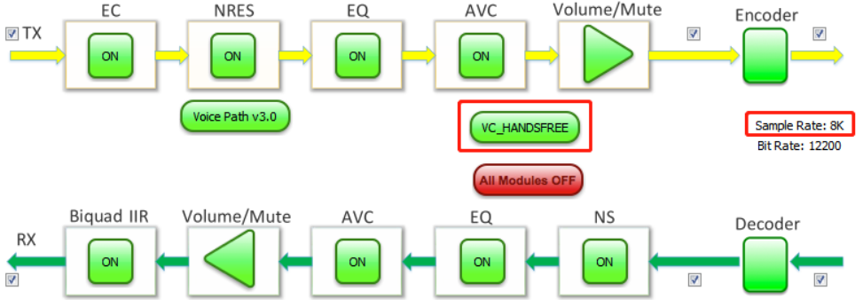

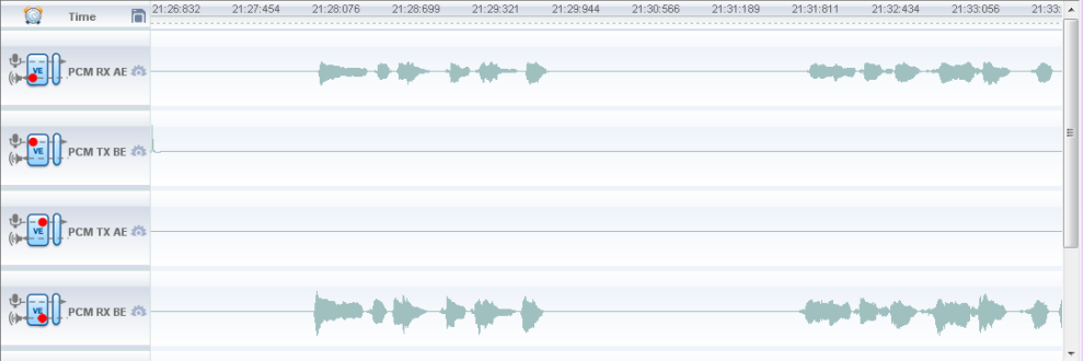

音频参数校准
概述
音频校准工具可调整内置 codec 输入增益(包含模拟增益,adc增益),输出增益(包含模拟增益,dac增益,算法增益),侧音增益。生效模式分为实时生效模式,和非实时生效模式,通过 API控制。其中非实时生效模式下,调整的参数将会在下次播放/通话时才能生效。工具可适配整多种应用场景,和多种输入/输出通道。音频工具调整好参数后,可以直接固定到NV文件中,作为默认音频参数。
