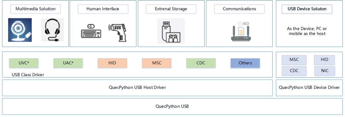

QuecPython支持各种各样的USB应用,包括USB多媒体类应用。
usb_solutions

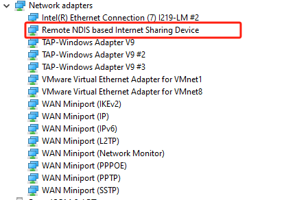

ECM/RNDIS
蜂窝通信模组的USB接口可以模拟ECM(Ethernet Control Model)和RNDIS(Remote Network Driver Interface Specification)接口,这两种接口都是用于实现USB以太网的功能。
ECM 是USB接口的一种工作模式,用于实现USB网络。USB ECM模式的工作原理是将USB接口模拟为一个以太网接口,从而可以通过USB接口进行以太网通信。USB ECM接口可以支持TCP/IP等网络协议,可以用于实现USB设备与主机的网络通信。
RNDIS 是微软提出的一种用于USB设备的网络接口标准,是一种USB以太网的实现方式。RNDIS通过将USB设备模拟为一个虚拟的以太网设备,从而实现USB设备与主机的网络通信。
在蜂窝通信模组中,USB模拟ECM和RNDIS的主要应用包括:
  1. 网络共享:通过ECM或RNDIS接口,蜂窝通信模组可以将自身的蜂窝网络共享给通过USB接口连接的设备,从而实现USB设备的网络接入。
  2. 远程管理:通过ECM或RNDIS接口,主机设备可以通过网络远程管理和控制蜂窝通信模组,例如查询设备状态、更改配置、进行固件升级等。
  3. 数据通信:通过ECM或RNDIS接口,蜂窝通信模组可以与主机设备进行高速的数据通信,例如进行文件传输、数据同步等。
综上,蜂窝通信模组的USB模拟ECM和RNDIS接口,提供了一种高效的方式,实现设备间的网络通信和设备的远程管理。
具体使用请参考 网络应用文档-USB网卡。

RNDIS驱动安装
RNDIS未安装时,如下所示:
1688388626069
在 Windows 系统上安装 RNDIS 驱动的步骤如下:
  1. 首先连接你的设备到计算机的 USB 端口。在设备管理器中,你可能会看到一个名为 "其他设备" 的未识别设备,或者名为 "RNDIS" 的设备。
  2. 右键点击这个设备,选择 "更新驱动软件"。
  3. 在弹出的窗口中,选择 "浏览计算机以查找驱动软件"。
  4. 接着选择 "从计算机的设备驱动列表中选择"。
  5. 在弹出的列表中,选择 "网络适配器",然后点击 "下一步"。
  6. 在 "制造商" 列表中选择 "Microsoft",在 "网络适配器" 列表中选择 "Remote NDIS Compatible Device",然后点击 "下一步" 完成驱动的安装。
以上步骤可能会因为你的设备型号、Windows 版本和系统设置的不同而略有差异。在进行驱动安装时,建议按照你的设备制造商提供的具体指南进行操作。
在 Linux 或 macOS 系统上,大部分情况下系统会自动加载 RNDIS 驱动,无需手动安装。如果遇到问题,你可能需要手动加载驱动,或者从设备制造商处获取适合你的系统版本的驱动。
