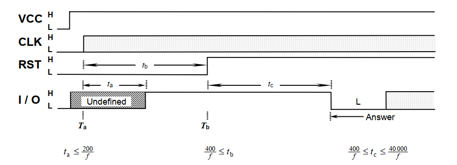

激活和冷复位
激活和冷复位的时许如下:
  • RST引脚处于低电平状态。
  • VCC开始供电。
  • CLK需要提供适当并且稳定的时钟。
  • ME的I/O应该处于接收状态,并且ME在SIM卡激活期间,应忽略I/O上的状态,这是因为在SIM卡激活期间到冷复位之前这段时间,SIM卡的I/O状态是不定的。
  • ME将RST置为高电平,等待SIM卡从I/O上返回ATR响应。
上图中的Ta 之后的时序即为冷复位时序。

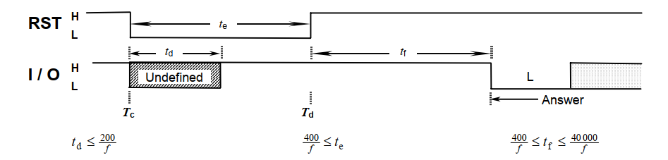

热复位
当SIM卡激活之后,在SIM卡没有断电的情况下,ME对SIM卡发起的复位叫热复位,其时序图如下:
根据ISO7816-4标准的说明,如果SIM卡正在进行复位响应(ATR)的过程中,发起一个热复位,可能会损坏SIM卡,导致SIM卡出现问题。因此,通常需要等待SIM卡复位响应完全结束后,再进行下一次的复位操作。

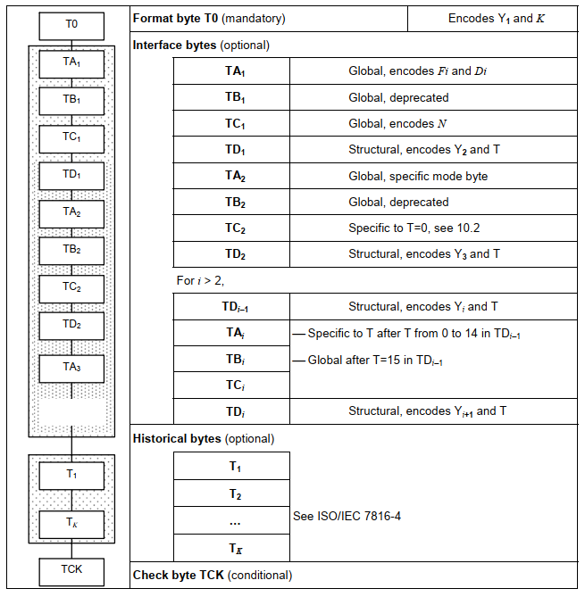

ATR最多由32字节组成(不包含起始字符TS),其结构如下图所示:
关于ATR响应帧中各字符的详细介绍说明,请参考ISO 7816-4标准文件。

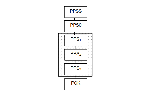

PPS的请求和响应结构,由一个初始字节PPSS、一个格式字节PPS0、三个可选参数字节PPS1、PPS2、PPS3和一个检查字节PCK组成。具体如下所示:
