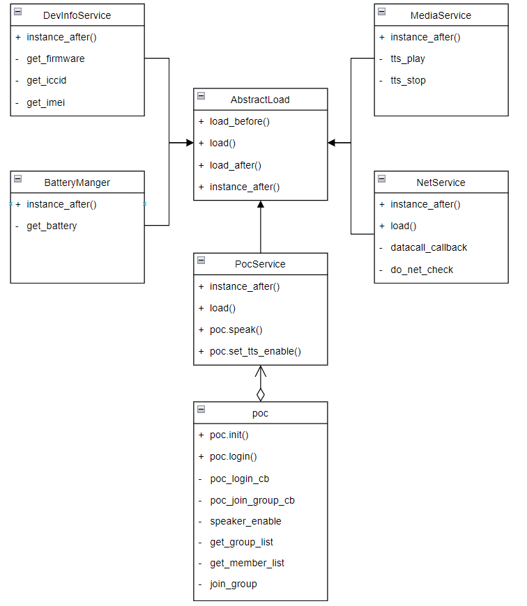

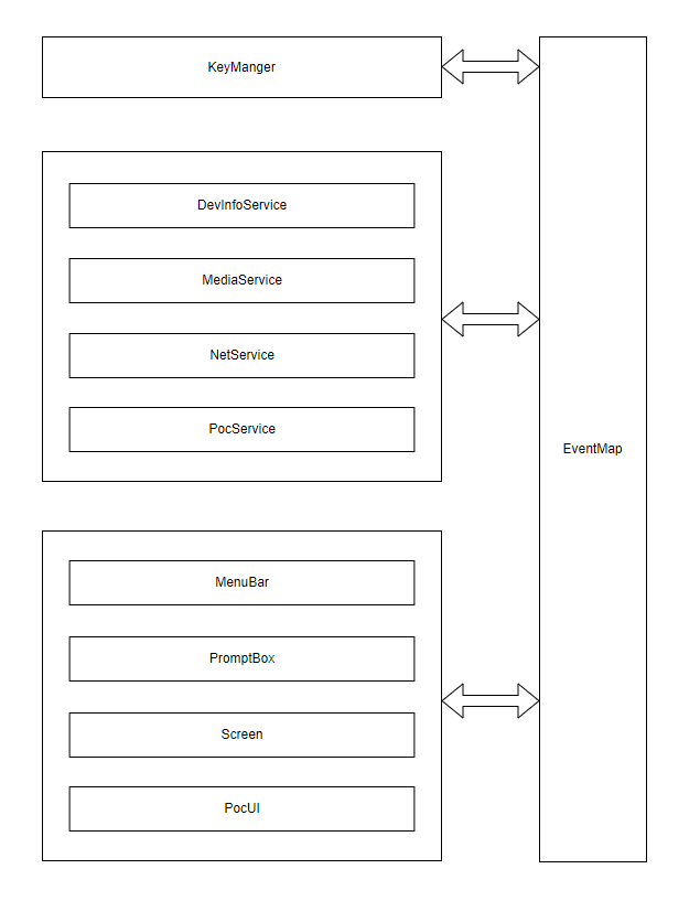

  • 按键模块
    • KeyManger:用于管理按键功能。
  • 服务模块
    • DevInfoService:设备信息服务,用于查询设备 IMEI、ICCID、固件版本信息等;
    • MediaService:媒体服务,用于管理 tts 播报、mic 和 audio 音频处理;
    • NetService:网络服务,用于管理网络状态和心跳检测;
    • PocService:poc 服务,用于 poc 登录、群组获取、成员获取和对讲管理等。

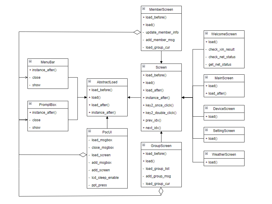

  • 界面模块
    • MenuBar:状态栏,用于显示信号、时间、电量以及对讲图标;
    • PromptBox:提示框,用于显示消息弹窗信息;
    • Screen:UI 屏幕,用于显示各种界面信息,用户可自定义;
    • PocUI:用于管理用户定义的 Screen。
  • 事件管理模块:
    • EventMap:用于事件的发送与绑定。

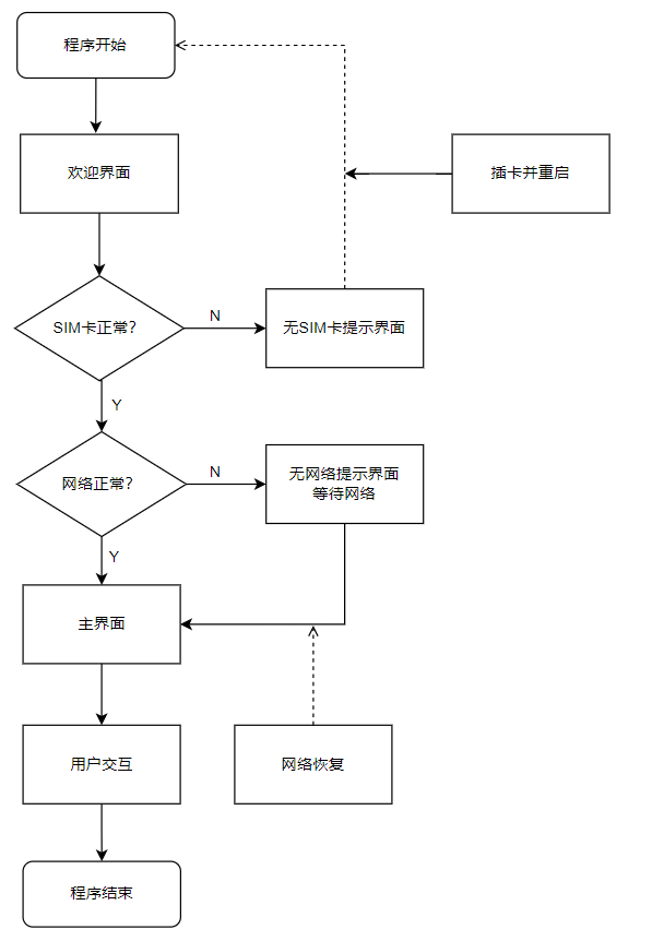

业务系统启动流程

UI 界面
  • 状态栏(MenuBar)
    MenuBar 类通过绑定、发送事件更新状态栏中的各个组件,确保用户能够实时查看设备的关键信息。
    具体功能如下:
    1. 更新信号强度:通过事件获取信号强度并显示对应的信号图标和网络类型(如4G)。
    2. 更新时间:通过事件获取当前时间并显示在状态栏中。
    3. 更新电量:通过事件获取当前电量并更新电量图标。
    4. 更新对讲状态:根据对讲状态(对讲、播放)显示对应的图标,并控制图标的可见性。

服务模块
services.py 定义了多个 service,用于提供各种服务。这些 servies 继承 AbstractLoad 抽象加载基类,便于在加载过程中提供各类服务事项。
  1. BatteryManger:提供电池电量管理
  2. DevInfoService:提供设备信息服务
  3. MediaService:提供音频服务
  4. NetService:提供网络服务
  5. PocService:提供 Poc 对讲服务
各 service 之间的关系如下图:
如用户需添加 service,可参考已有 service 样式进行添加,并添加到 poc_main.py 中对应的位置即可。
界面模块
在 ui.py 中,定义了多个 UI 界面,如:
  1. PocUI:主 UI,提供 MenuBar、PromptBox 和 Screen 的管理以及按键事件的响应处理
  2. MenuBar:菜单栏(用于显示网络状态、时间、电量以及其他图标,一直显示在屏幕上方,大小为 240×20)
  3. PromptBox:消息提示框(用于消息提示,显示在当前 UI 界面之上)
  4. Screen:UI 屏幕,也可以理解为 UI 界面,用于展示给用户看的各种界面。如 GroupScreen、WelcomeScreen 和 MemberScreen 等
各 UI 界面之间的关系如下图:
如用户需添加 Screen,可参考已有 Screen 样式进行添加,并添加到 poc_main.py 中对应的位置即可。
