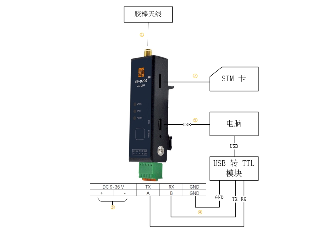

硬件连接
按照下图进行硬件连接:
1. 连接胶棒天线。 2. 插入 Nano Sim 卡。 3. 使用 mini USB 数据线连接至电脑,在 QPYCom 选择串口处展开,可以看到 Quectel REPL Prot ,将他打开。 4. 使用 USB 转 TTL 模块连接至电脑。TX(DTU开发板) 接 RX(USB 转 TTL 模块);RX(DTU开发板) 接 TX(USB 转 TTL 模块);GND(DTU开发板) 接 GND(USB 转 TTL 模块)共地。(如果采用 RS485 接口,则两端的 A 线连接至 A 线,B 线连接至 B 线。) 5. 开发板采用 9~36 V 宽幅供电。
