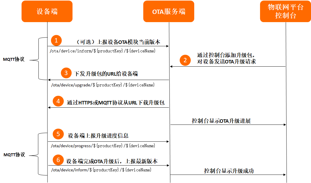

固件程序镜像占用的存储空间较大,而设备的存储空间有限,因此固件采用的是差分升级方案。而文件系统分区在设备启动后内容会发生变动无法作差分升级,因此用户应用脚本只能作全量升级。进而导致固件和应用脚本无法同时升级。所以,QuecPython OTA升级也分为固件升级和APP升级。实际使用过程中,为了实现远程控制设备自动进行OTA升级,通常都要结合云平台实现设备端加云端的一整套OTA方案,如下框图。

1. 初始化云平台功能
OTA云平台的作用是:
​ a. 存放升级包文件。
​ b. 进行消息通知,如开始升级。
​ c. 升级状态管理,如升级成功或者失败。
借助于OTA云平台可实现网页控制OTA自动升级。使用前需要先初始化云平台相关的功能。API细节参考QuecPython IoT 平台。
2. 接收云平台升级消息
用户在云平台网页触发OTA升级,设备会收到消息通知,从消息中获取到升级包URL。在前述初始化云平台功能后,订阅OTA升级相关的主题即可接收到云平台发送的消息通知。
3. 下载升级包
获取到升级包URL后,设备则调用固件升级相关API进行升级包下载、写入及校验。API细节参考fota - 固件升级相关功能。
4. 重启
升级包校验成功后,需重启模块(自动重启或手动重启),系统在设备重启之后自动进行OTA升级。
5. 运行新固件
升级完成后自动运行新固件,将当前版本号上报到云平台,云平台判断是否升级成功。

如果使用阿里云平台的OTA功能,首先需要接入阿里云,设备如何接入阿里云可以参考aLiYun - 阿里 IoT 平台。接入阿里云之后如何使用云平台OTA功能可以参见阿里云物联网平台OTA升级操作相关文档。

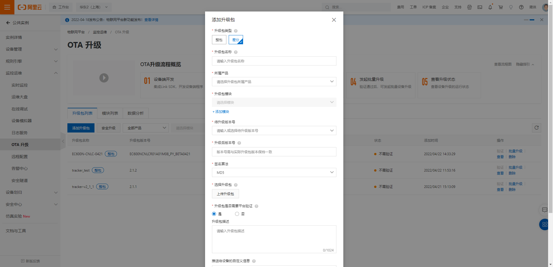

这里以阿里云为例展示OTA平台使用操作步骤:

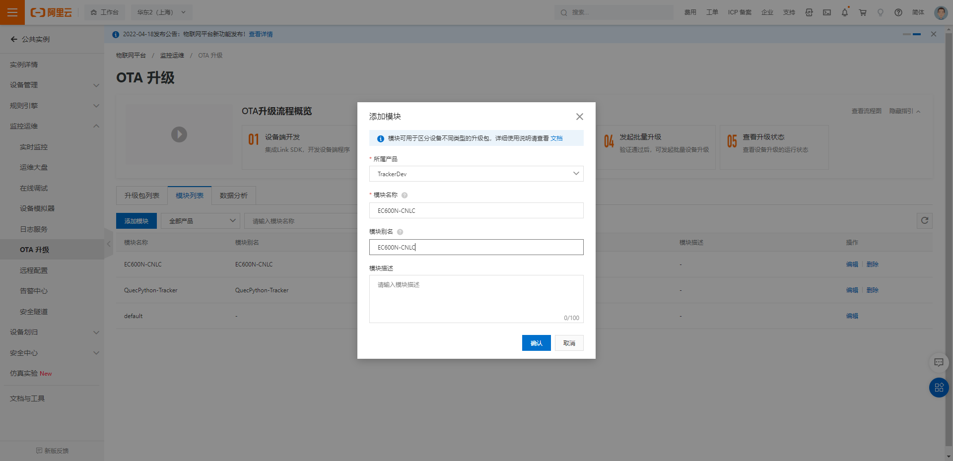

  1. 创建OTA模块,以设备平台名称命名,如: EC600N-CNLC
  1. 创建OTA升级包

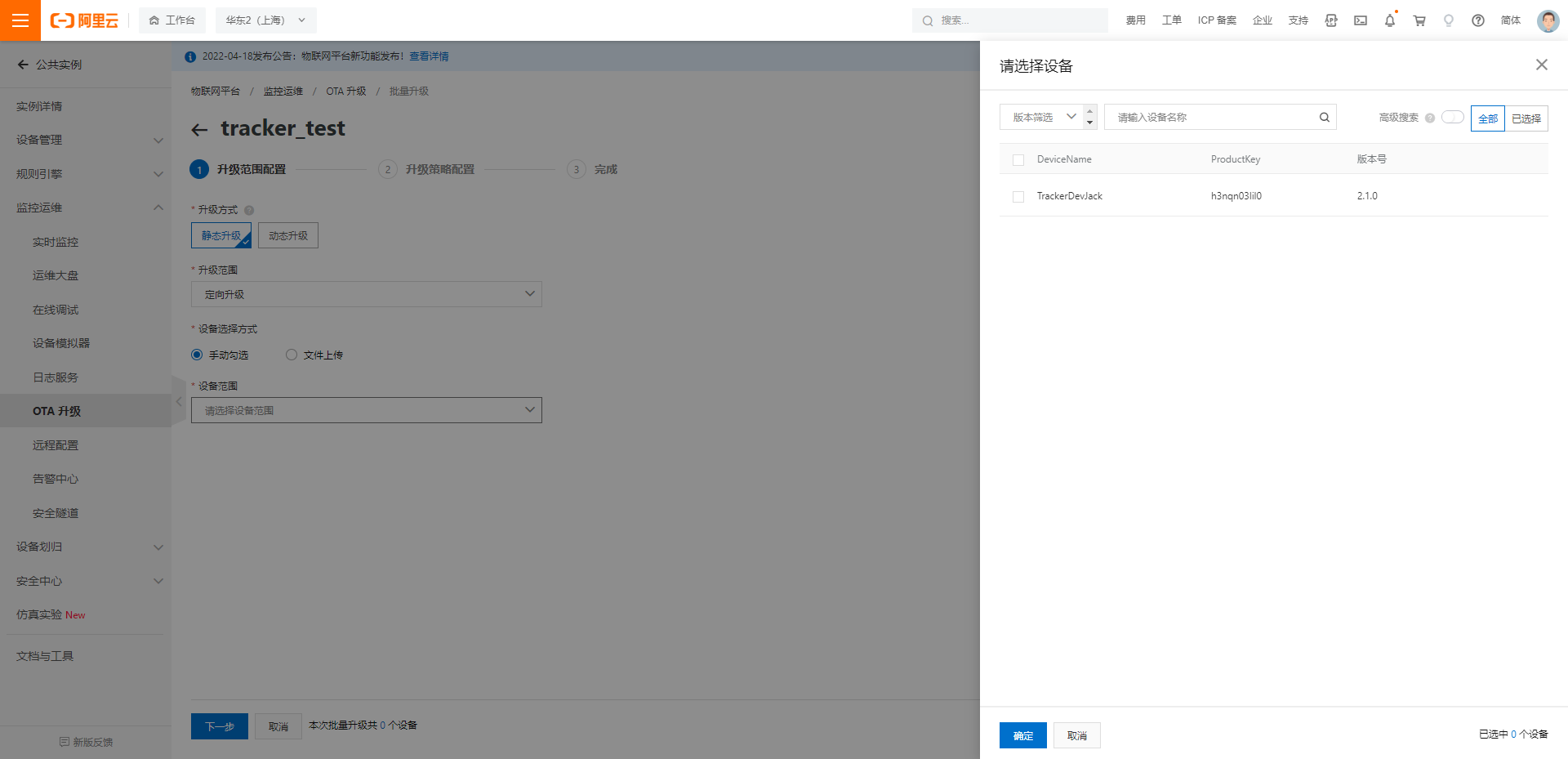

  1. 选择批量升级, 创建升级计划

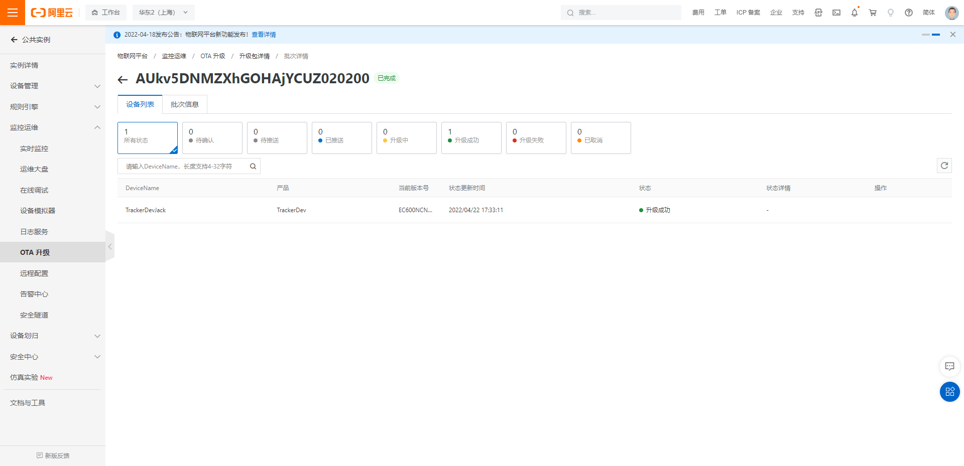

  1. 等待设备升级,查看升级结果

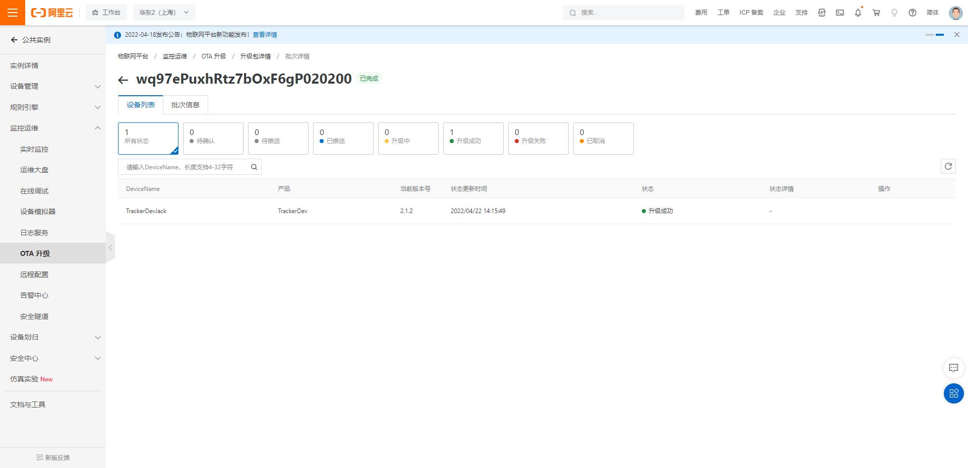

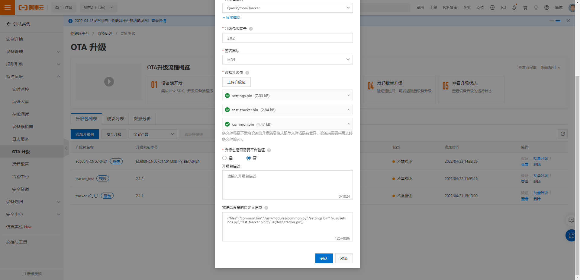

  1. 创建OTA模块,以PROJECT_NAME命名,如: QuecPython-Tracker
  1. 创建OTA升级包,将需要升级的项目文件后缀名修改为.bin。此处需要在推送给设备的自定义信息中编写升级文件名对应的设备全路径文件名, 如: {"files":{"common.bin":"/usr/modules/common.py","settings.bin":"/usr/settings.py","test_tracker.bin":"/usr/test_tracker.py"}}。
  1. 选择批量升级, 创建升级计划
  1. 等待设备升级,查看升级结果
