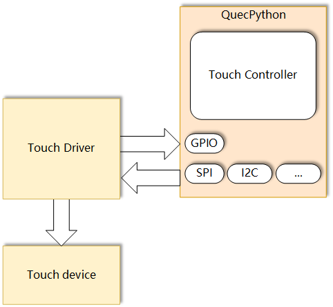

驱动框图
其主控,驱动 IC, 接口关系如下:
1688127951394
  1. 触摸屏控制器(Touch Controller):也被称为主控,它是触摸屏系统中的核心部分。它负责接收从触摸屏传感器发来的信号,并将这些信号转换成我们可以理解的坐标信息。触摸控制器可能是一个单独的 IC,也可能是一个内置在微处理器或微控制器中的模块。
  2. 触摸屏传感器(Touch Sensor):这是触摸屏系统中的物理部分,它可以是一个薄膜,也可以是一个玻璃面板。当我们触摸这个传感器时,它会将我们的触摸行为转换成电信号,并发送给触摸屏控制器。
  3. 接口(Interface):这是触摸屏控制器与其它部分(比如微处理器或微控制器)通信的方式。常见的接口类型包括 I2C、SPI 和 USB 等。
  4. 微处理器或微控制器(Microprocessor or Microcontroller):它处理来自触摸屏控制器的数据,并将这些数据转换为有用的指令,比如移动光标、打开应用等。
因此,这个系统的工作过程可以被简化为如下几个步骤:
触摸 -> 触摸屏传感器 -> 电信号 -> 触摸屏控制器 -> 数据 -> 接口 -> 微处理器或微控制器 -> 指令

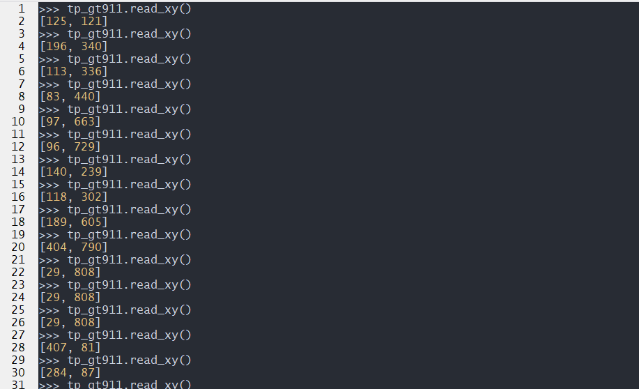

以[铀开发板](TODO 链接)触摸屏(GT911)为例:
from tp import gt9xx
tp_gt911 = gt9xx(irq=40,reset=20)
tp_gt911.activate()
tp_gt911.init()
tp_gt911.read_xy()
效果如下:
1688129750452
