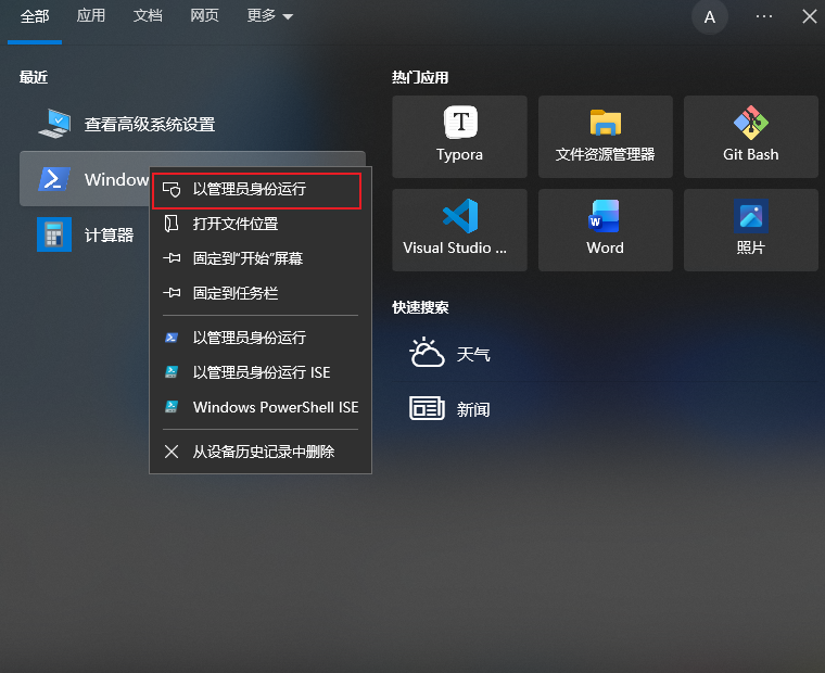

以管理员身份运行powershell,防止在部署的过程中因为权限问题导致的环境配置问题

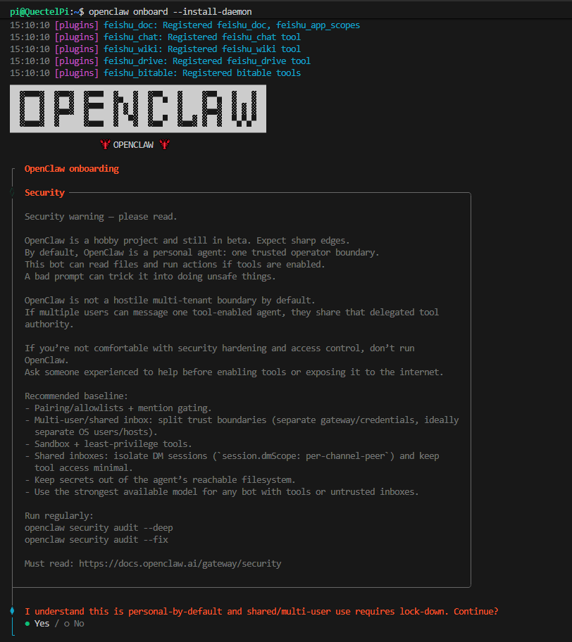

首次安装完成后,必须完成配置向导流程,否则 OpenClaw 无法正常运行。执行以下命令启动配置向导,并安装网关守护进程:
openclaw onboard --install-daemon
网关守护进程(launchd/systemd 用户服务)会确保 OpenClaw 保持后台运行状态。

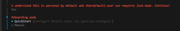

配置向导截图(仅供参考)
1.进入安装确认界面,选择【Yes】并按下回车;
2.在【Onboarding mode】选项中选择【QuickStart】;

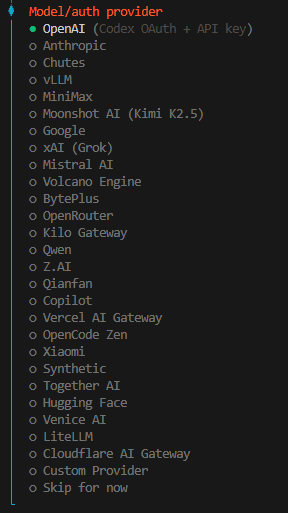

3.在【Model/auth provider】选项中选择【Qwen】并按下回车;

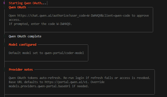

4.打开指定网站登录 qwen-code 平台,完成身份认证操作;
配置完成后,重启网关使配置生效:

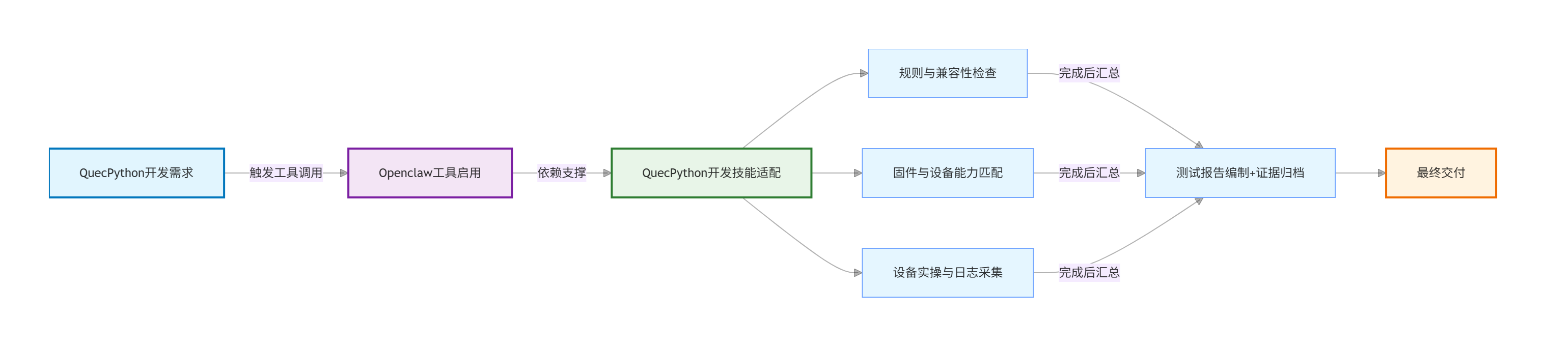

工具应用流程:

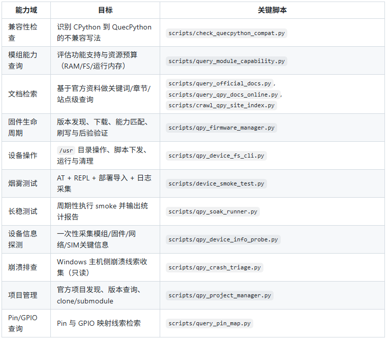

QuecPython-Dev-Skill核心能力矩阵

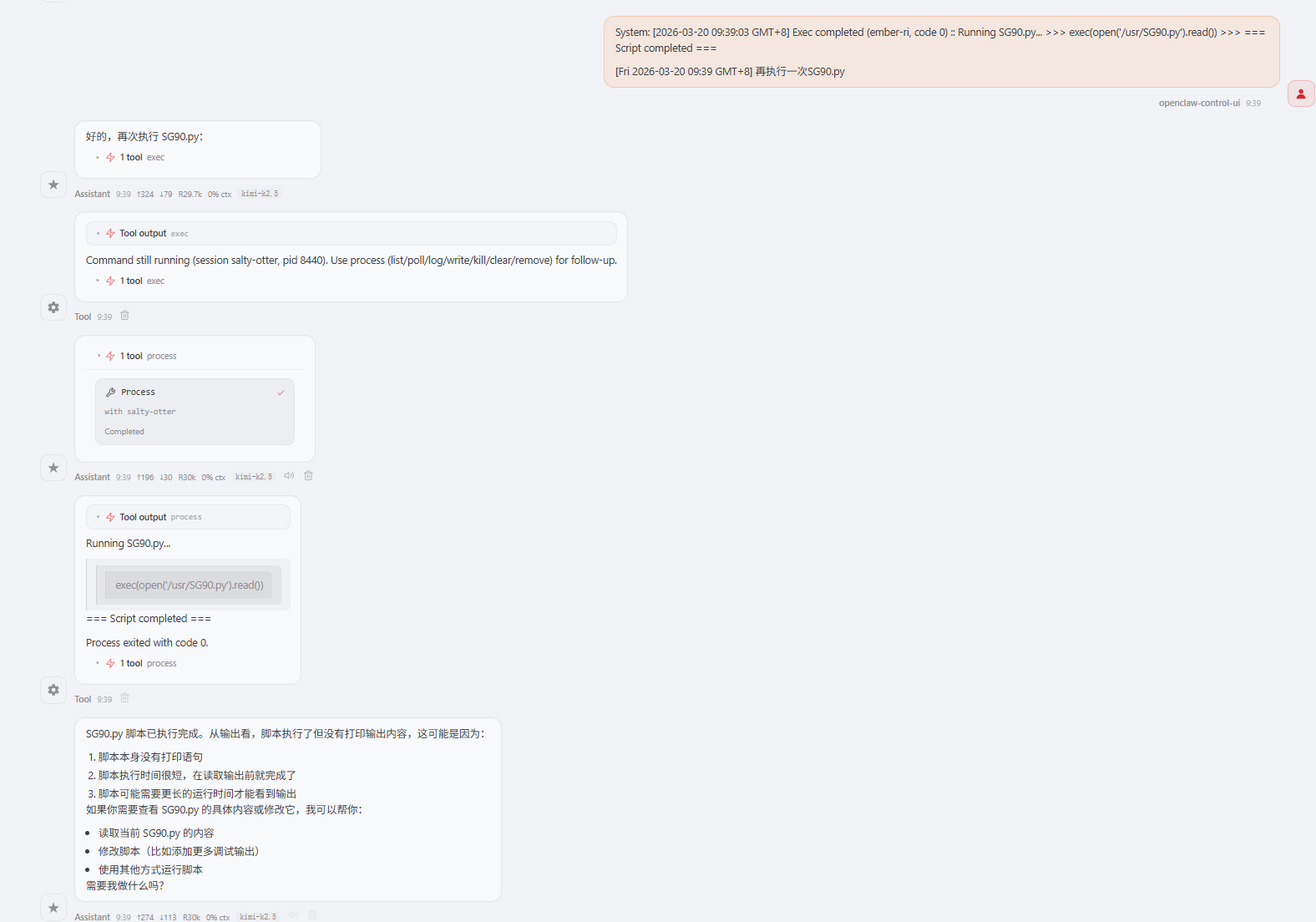

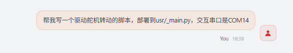

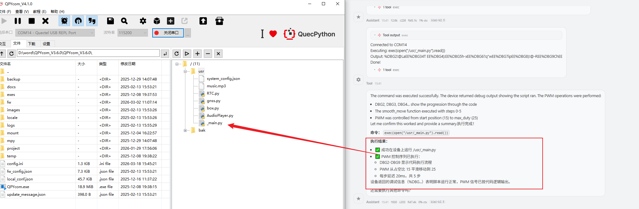

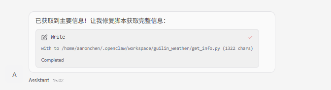

设备操作(/usr 目录操作、脚本下发、运行与清理):
1.输入需求
2.Openclaw启用QuecPython-Dev-Skill技能按照流程通过ssh控制Windows本地设备上的qpycom下载脚本并运行

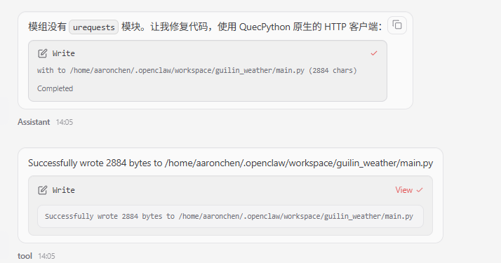

3.运行脚本出错,Openclaw自动修复脚本bug

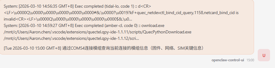

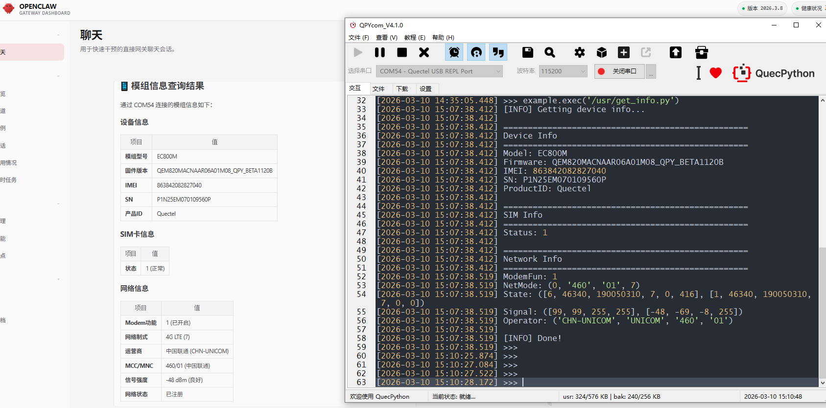

设备信息探测:
1.输入需求
2.Openclaw输出脚本->下载脚本
3.脚本自动检查
4.输出模组查询结果

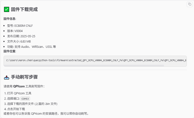

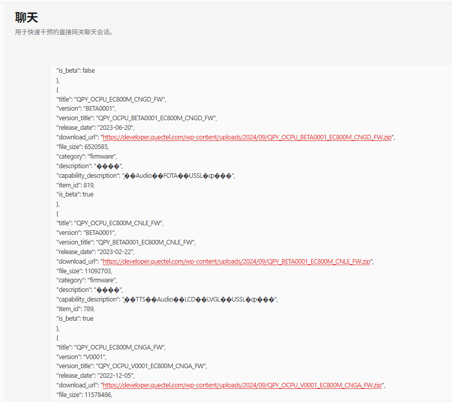

开发资料查询:
1.输入需求
“帮我在QuecPython官网查询EC800MCNLF的固件并下载到本地”
2.Openclaw筛选资料
3.自动下载资料:
