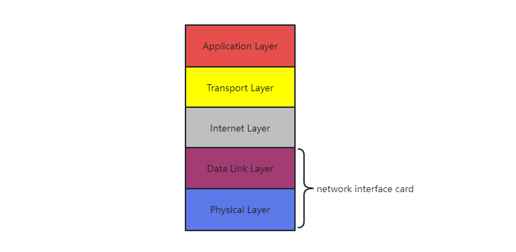

网卡在 TCP/IP 模型中工作层次
网卡一般工作在 TCP/IP 模型的物理层和数据链路层。
- 物理层定义了数据传送与接收所需要的电与光信号、线路状态、时钟基准、数据编码和电路等,并向数据链路层设备提供标准接口。
- 数据链路层则提供寻址机构、数据帧的构建、数据差错检查、传送控制、向网络层提供标准的数据接口等功能。
如下图所示,介绍网卡在 TCP/IP 模型中的工作层次。

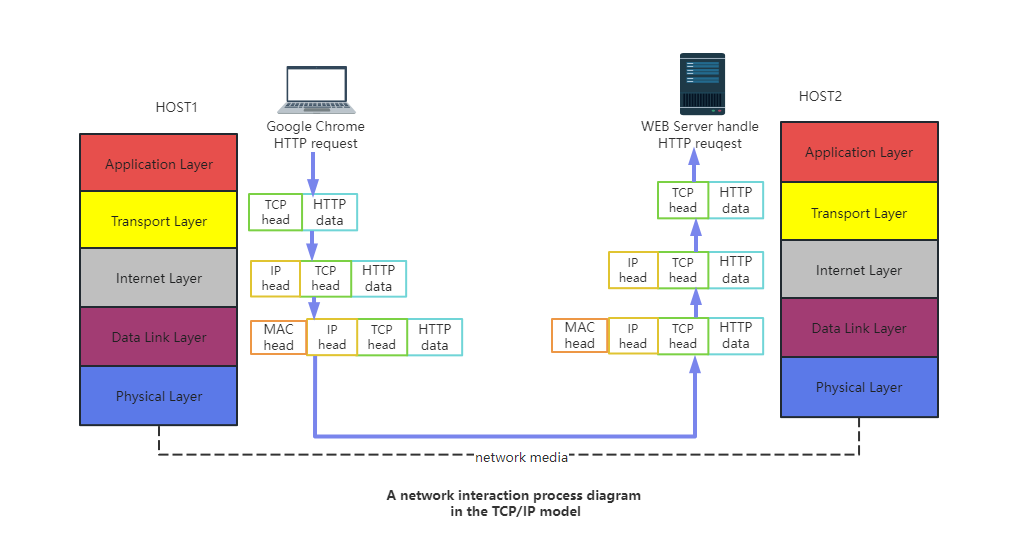

网卡在 TCP/IP 模型中数据流转过程
在数据通信转发过程中,网卡主要处理 lwIP 协议栈(网络层)的数据,将 lwIP 协议栈(网络层)的数据交给网卡转发通过网线/电磁波发送到局域网,或者收到局域网数据转发给 lwIP 协议栈(网络层)。
在网络通信中,网卡是主机与介质的桥梁设备,应用层协议提供了信息互通的基础。
如下图所示,介绍一次网络请求两台主机在 TCP/IP 模型中的传输过程。
