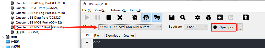

步骤1:将终端设备通过USB数据线连接到电脑的USB端口上。
步骤2:在电脑上打开QPYcom工具,打开QuecPython的REPL命令端口(图示的 NMEA Port),进入到交互模式。
打开QPYcom

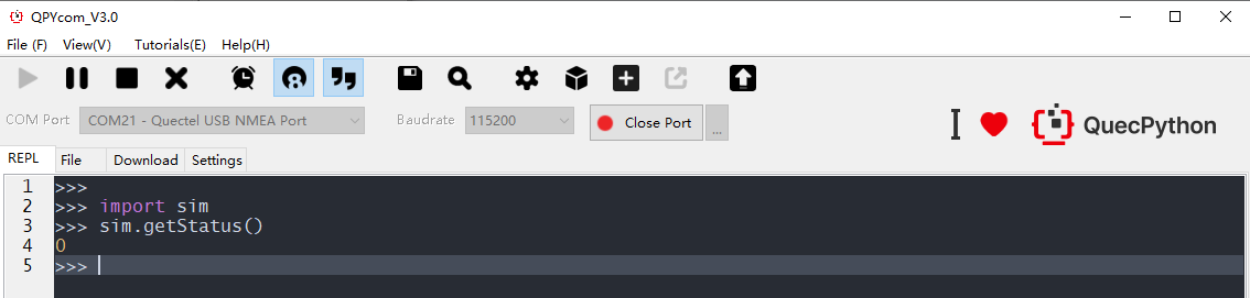

如果sim.getStatus()的返回值为0,说明设备没有检测到SIM卡,此时需要确定是否插入了SIM卡。如果用户已经插入SIM卡并且重启设备后,查询状态值还是0,那可能的原因如下:
  • SIM卡没有插好,比如插反了,或者没有插紧。可以重新插入SIM卡并重启设备,开机后再次查询SIM卡状态是否为1。
  • SIM卡本身有损坏。可以换一张可以正常使用的SIM卡插入后,重启设备,然后再次查询SIM卡状态是否为1。
  • SIM卡卡槽有损坏。如果确认是这个问题,则需要更换新的卡槽。
  • SIM卡的硬件电路存在问题,比如接触不良,导致设备无法正常识别SIM卡。需要硬件工程师检查电路确认问题。
用户可以依次排查上面几种情况来确认问题。

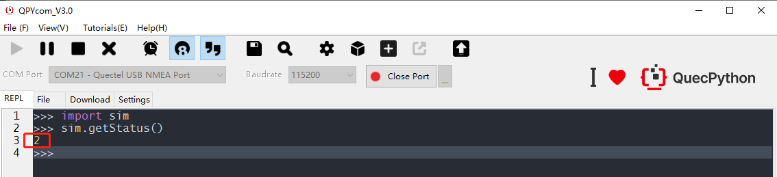

SIM卡状态异常是指通过sim.getStatus()这个API查询的值既不是0也不是1,比较常见的是2和3。
  • 当SIM卡状态值是2时
当SIM卡状态值为2的时候,说明用户之前为这张SIM卡启用了PIN码验证功能。这种情况下,需要先输入正确的PIN码进行验证,然后关闭PIN码验证功能,最后重启设备,开机后再次确认SIM卡状态是否为1。

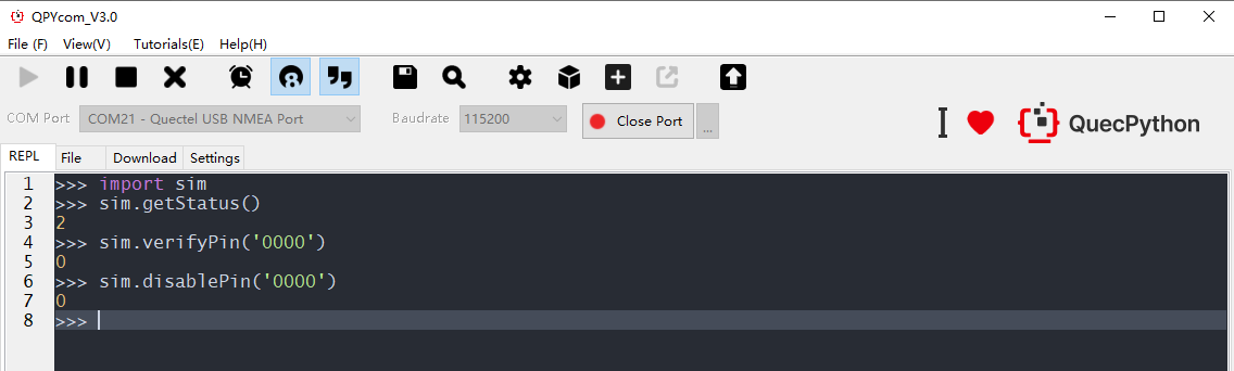

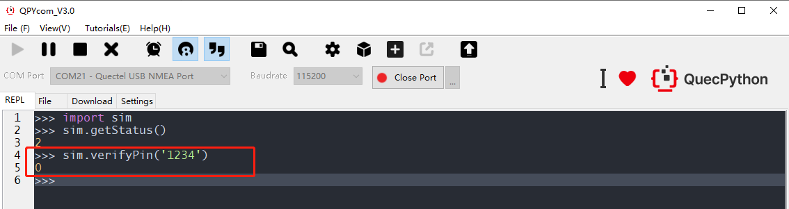

比如用户现在使用的是中国联通的SIM卡,默认的PIN码是'1234',现在这张卡启用了PIN码验证,查询的状态值是2,那么可以按照如下步骤来恢复:
SIM卡被PIN锁定
步骤1:先通过下面方法输入PIN码进行验证。

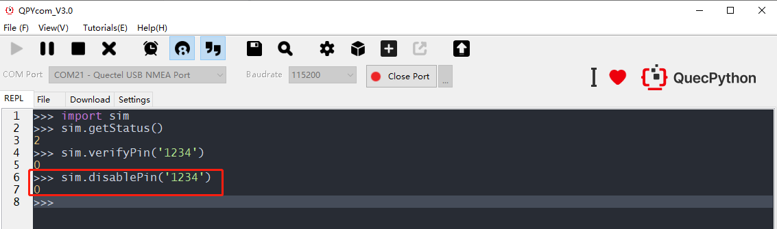

步骤2:关闭PIN码验证。
步骤3:重启设备,再次查询SIM卡状态,确认是否恢复正常。

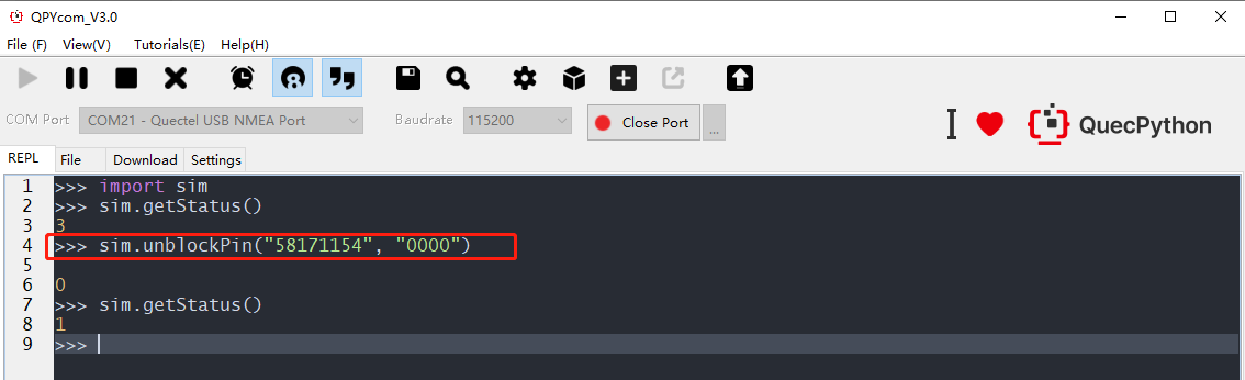

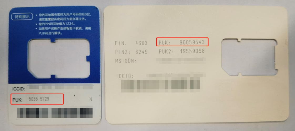

当SIM卡状态值为3的时候,说明这一张卡已经被锁,此时需要使用PUK码来进行解锁。PUK码一般在标准SIM卡上可以找到,如下图所示:
需要说明的是,每一张SIM卡都有自己的PUK,用户在解锁SIM卡时,一定要确定使用的PUK是正确的。如果PUK码输错10次,这张SIM卡将永久锁定,再也无法使用。
当用户确认了PUK码后,可以按照下面的步骤来解锁:
步骤1:输入正确的PUK解锁,并设置新的PIN码。
SIM卡解锁使用的是下面的方法。该方法有两个参数,第一个参数表示PUK码,第二个参数表示新设置的PIN码。一般SIM卡被锁的原因就是用户启用了PIN码验证,但是在进行PIN码验证时,连续3次输入了错误的PIN码,此时SIM卡就会被锁。所以使用PUK码进行解锁时,需要用户重新设置一个新的PIN码。
sim.unblockPin(puk, newPin)

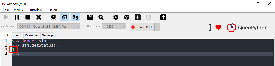

通过上图可以看到,SIM卡已经解锁成功,解锁后查询SIM卡状态,状态值已经变成了1。但是需要注意,此时仅仅是解锁成功了,但是SIM卡的PIN码验证功能并没有关闭,如果现在重启设备,开机后,SIM卡的状态值依然是2,表示需要用户输入PIN码进行验证。因此我们可以先将PIN码验证功能关闭,然后再重启设备。当然,也可以在解锁SIM卡并重启后,先进入PIN码验证,验证成功后,再把PIN码验证功能关闭。
步骤2:关闭PIN码验证功能。
注意,由于SIM卡解锁时,我们已经重新设置了PIN码,因此进行PIN码验证和关闭PIN码验证时,必须使用最新设置的PIN码。
步骤3:重启设备,确认SIM卡状态是否为1。

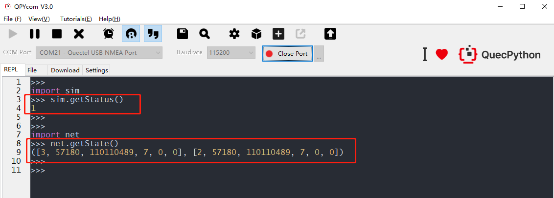

模组网络注册失败
这种情况是指模组已经正常检测到SIM卡,即通过sim.getStatus()方法查询结果为1,但是通过net.getState()方法查询模组网络注册状态,发现网络注册状态既不是1也不是5。

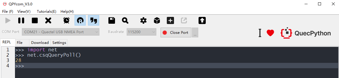

当设备的射频性能不好时,可能会导致模组发送的消息无法到达基站,或者无法接收到基站下发的消息。结果就是导致模组无法注册到网络。一般我们可以先查询模组的CSQ信号强度参数,来进行初步的判断。若CSQ值小于6,终端基本无法进行网络通信。查询CSQ方法如下:
net.csqQueryPoll()
操作如下:

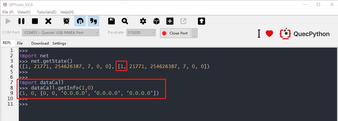

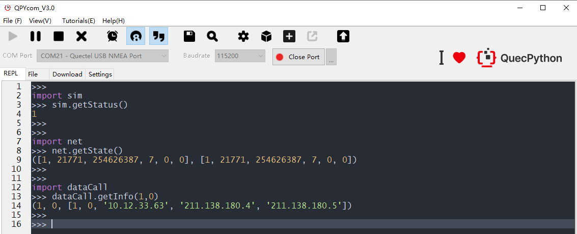

蜂窝无线网卡自动激活失败,特指模组网络已经注册成功,但是无线网卡激活失败的情况。即模组网络注册成功了,但是没有获取到IP信息。如下图所示:

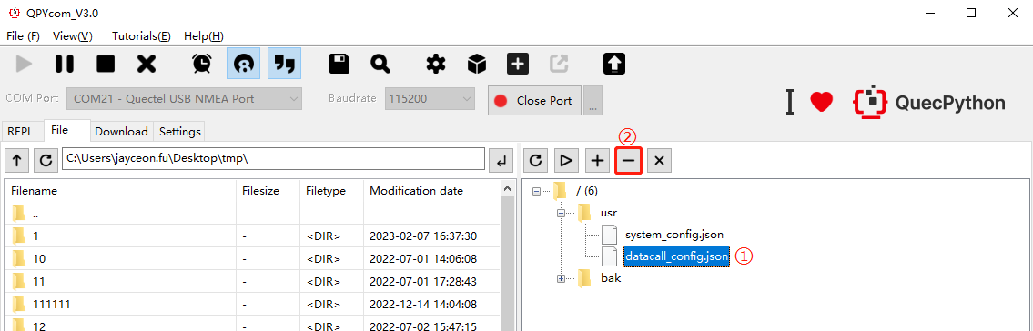

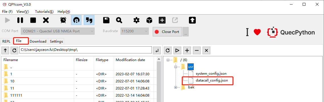

步骤1:通过QPYcom工具查看usr目录下是否有datacall_config.json文件。
如果像下图中所示一样,usr目录下存在datacall_config.json文件,说明用户配置过QuecPython无线网卡的开机自动激活功能或者自动重连功能。如果不存在该文件,则无需再进行后面的步骤。
步骤2:打开datacall_config.json文件,进一步确认每一路无线网卡的配置情况。

  • 方式1:直接删除usr目录下的datacall_config.json文件,然后重启设备。

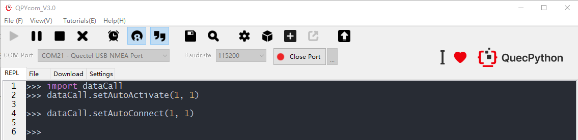

下面以打开第一路无线网卡开机自动激活功能为例:
>>> import dataCall
>>> dataCall.setAutoActivate(1, 1) # 开启第一路无线网卡的开机自动激活功能
>>> dataCall.setAutoConnect(1, 1) # 开启第一路无线网卡的自动重连功能
