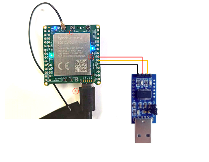

硬件连接
按照一下图示进行硬件连接:
1.MAIN端口连接到天线。
2.TX(EG912U开发板)连接RX(USB转TTL模块);RX(EG912U开发板)连接TX(USB转TTL模块);GND(EG912U开发板)连接到公共接地中的GND(USB到TTL模块)。

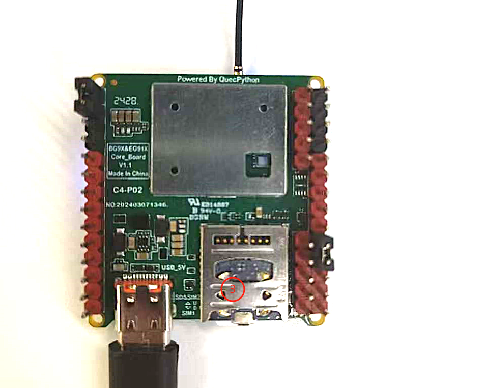

3.插入Nano Sim卡。
4.使用USB数据线连接到计算机,使用USB转TTL模块连接到计算机。
