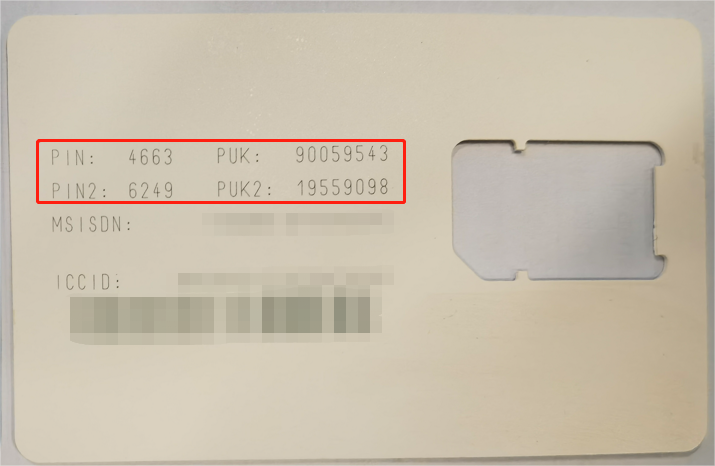

PIN/PIN2/PUK/PUK2一般都会在SIM卡的卡托上直接标注,如果用户需要知道所使用的SIM卡的这些信息,可以查看SIM卡的卡托。如果卡托上没有标注,或者卡托遗失,则需要联系运营商进行确认。
