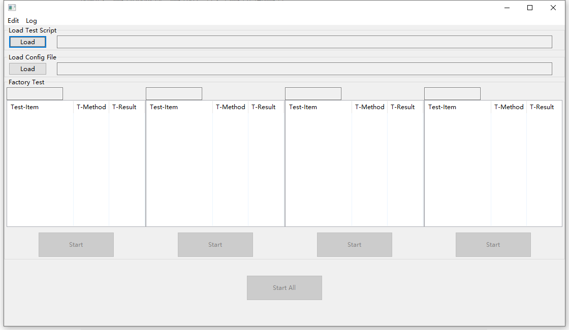

页面介绍
菜单栏:包括编辑菜单和日志菜单
编辑菜单:用于编辑测试脚本和Excel日志文件。
日志菜单 用于查看测试日志文件和工具运行日志文件。
加载区域:包括加载测试脚本和配置文件
- 测试脚本:测试函数的集合
- 配置文件:为每一项测试绑定测试信息,包括测试项名称、 测试函数名称、测试方式等。
测试区域:包括设备连接端口、测试项名称、测试的方式、测试结果,工具有四个测试区域,最多可一次性同时测试四个设备,也可以单独测试某个设备。

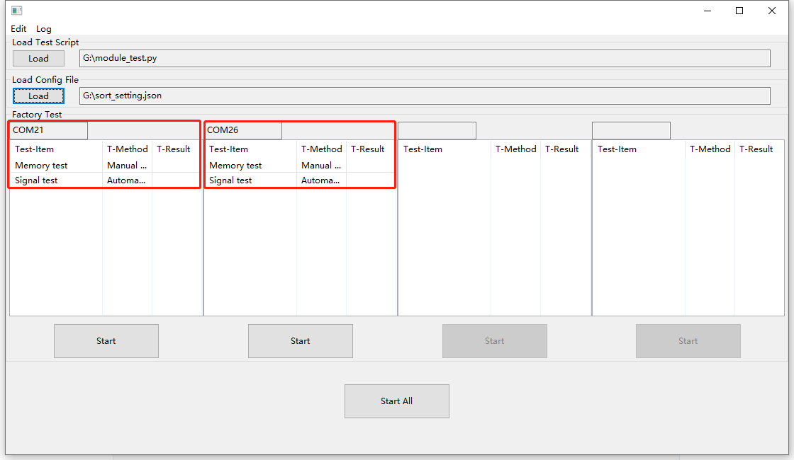

步骤二:打开工具,选择测试脚本和配置文件
打开工具后,点击 选择 按钮,分别选择上一步编辑好的测试代码和配置文件,若有检测到串口,则该串口下会显示每一项测试名称以及测试方式。
步骤三:开始测试
点击 全部开始 按钮: 开始测试所有已接入的模块。
点击 开始 按钮: 开始测试对应的那一个模块。
若是人工检测会弹窗提示是否成功,可人工点击 是/否 来确认该项结果。

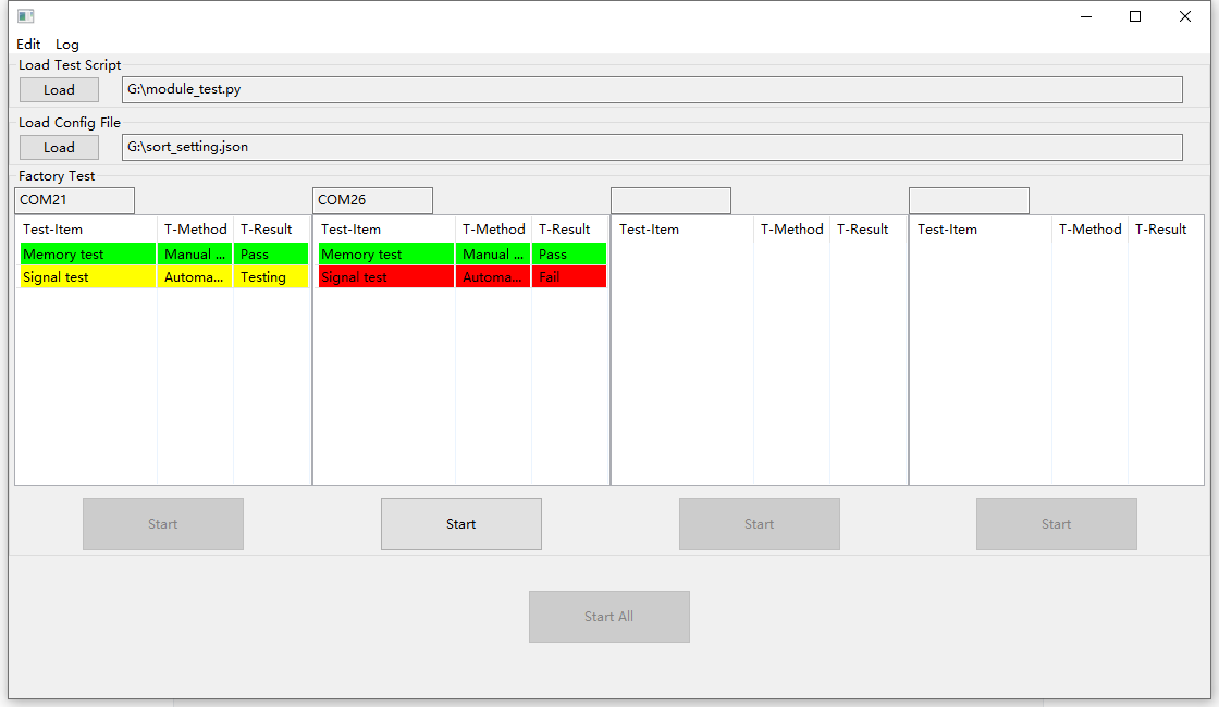

步骤四:查看测试结果
可在测试结果栏位直接看到测试结果:
- 通过: 绿色背景色,测试结果栏位标记: 通过。
- 不通过: 红色背景色,测试结果栏位标记: 不通过 。
- 测试中: 黄色背景色,表示该测试项正在检测中。
