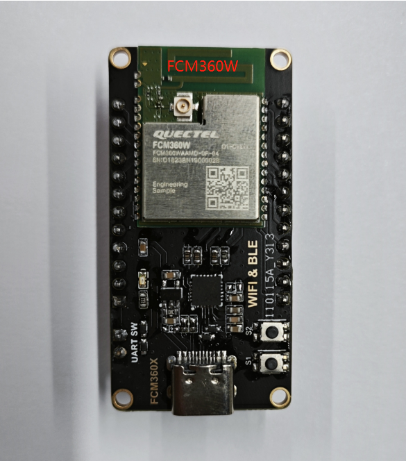

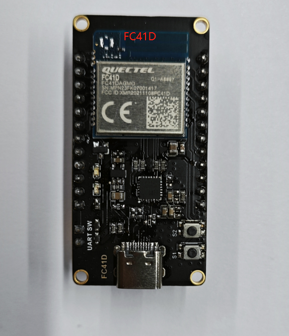

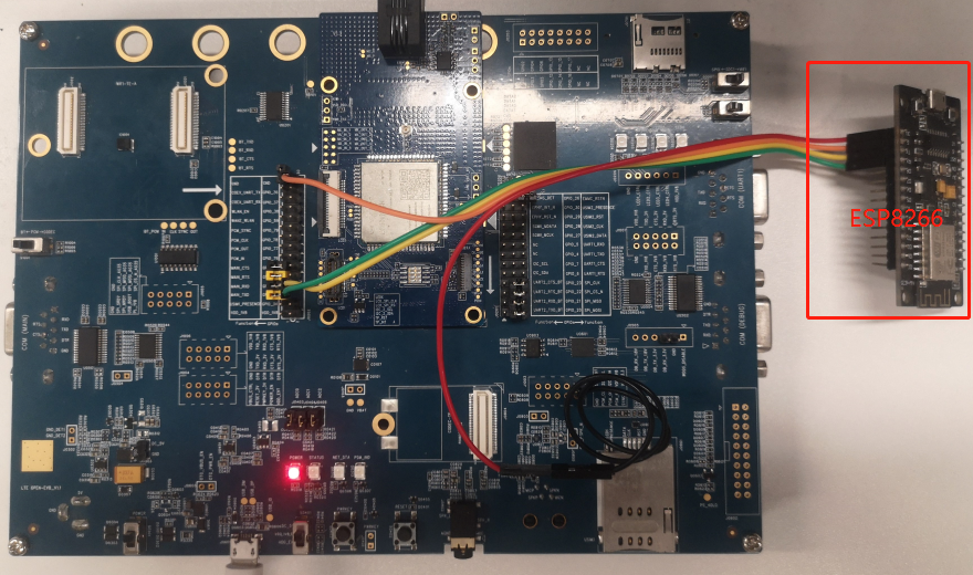

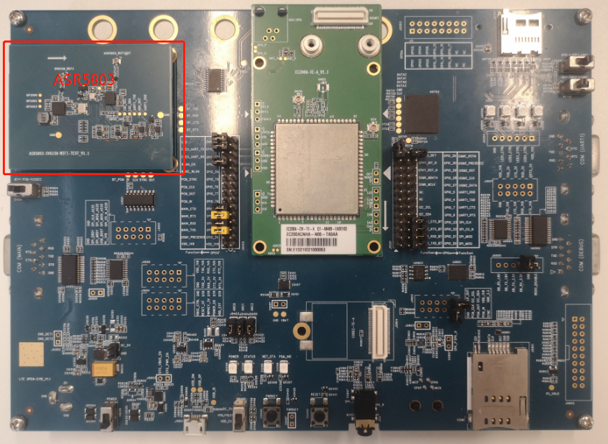

通过杜邦线将模块与 Wi-Fi 网卡连接,模块与网卡接线可以根据实际需求配置,具体接口配置参数请参考 Wiki 下ESP8266章节。
ESP8266硬件连接实物图
ASR5803硬件连接实物图
FCM360W硬件实物图
FC41D硬件实物图

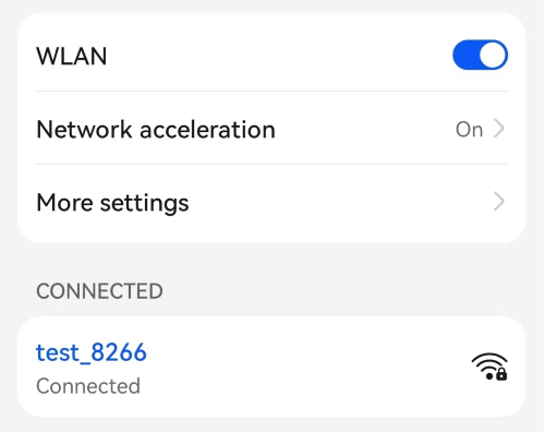

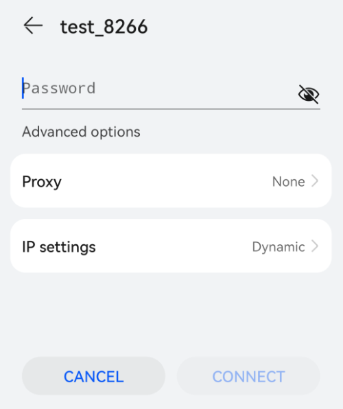

手机连接 Wi-Fi 热点
打开手机WLAN界面,找到名称为test_8266的 Wi-Fi 热点,输入密码,进行连接。
查看网络连接
可以看到,手机已经成功连接到 Wi-Fi 热点,此时关闭手机其他网络连接,只保留此 Wi-Fi 连接,打开浏览器也可以正常访问网站。
