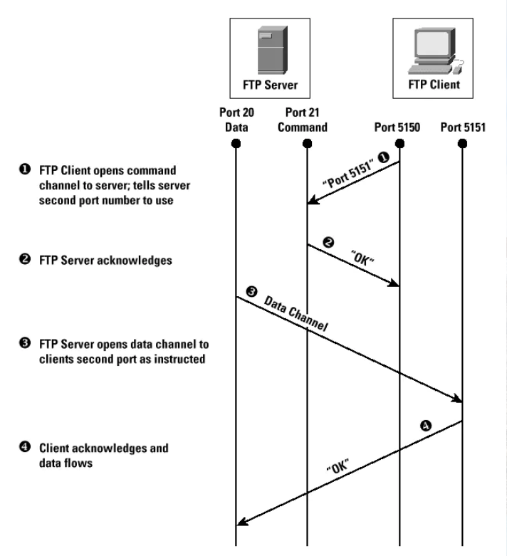

主动模式(Active Mode)
在主动模式下,客户端通过控制连接告知服务器它将在哪个端口接收数据连接,并等待服务器的连接请求。服务器在数据连接时主动连接到客户端指定的端口,进行文件数据的传输。
image-20230701162802597
主动模式工作过程
  1. 客户端以随机非特权端口N,就是大于1024的端口,对server端21端口发起连接。
  2. 客户端开始监听 N+1端口。
  3. 服务端会主动以20端口连接到客户端的N+1端口。

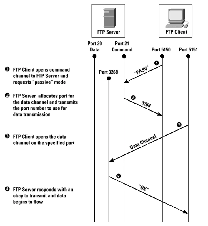

被动模式(Passive Mode)
在被动模式下,服务器通过控制连接告知客户端它将在哪个端口接受数据连接,客户端在数据连接时主动连接到服务器指定的端口,进行文件数据的传输。
image-20230701162905210
被动模式工作过程
  1. 客户端以随机非特权端口连接服务端的21端口。
  2. 服务端开启一个非特权端口为被动端口,并返回给客户端。
  3. 客户端以非特权端口+1的端口主动连接服务端的被动端口。
被动模式缺点
服务器配置管理稍显复杂,不利于安全,服务器需要开放随机高位端口以便客户端可以连接,因此大多数FTP服务软件都可以手动配置被动端口的范围。
被动模式的优点
对客户端网络环境没有要求。

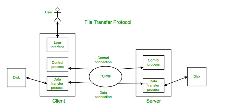

通信模型
image-20230701163157920
FTP(File Transfer Protocol)通信模型基于客户端-服务器架构,其中客户端和服务器之间通过FTP协议进行通信和文件传输。在FTP通信模型中,客户端负责发起连接请求并发送各种FTP命令,而服务器则负责接收命令并执行相应的操作。
通信模型包括控制连接和数据连接两个关键要素,控制连接用于传输命令和服务器响应,客户端通过控制连接与服务器建立初始连接并发送FTP命令,服务器通过控制连接返回响应。数据连接用于实际的文件传输,当需要传输文件时,客户端和服务器之间会建立一个数据连接,用于在两者之间传输文件内容。通过这种模型,FTP实现了可靠的文件传输和管理,允许用户在不同计算机之间共享和传输文件,并对远程服务器上的文件进行操作和维护。
  • 控制连接(Control Connection):控制连接是客户端和服务器之间的长期连接,用于传输命令、状态信息和控制信号。控制连接默认使用端口 21。
  • 数据连接(Data Connection):数据连接是客户端和服务器之间进行实际文件数据传输的连接,数据连接的建立方式取决于工作模式(主动或被动模式)。

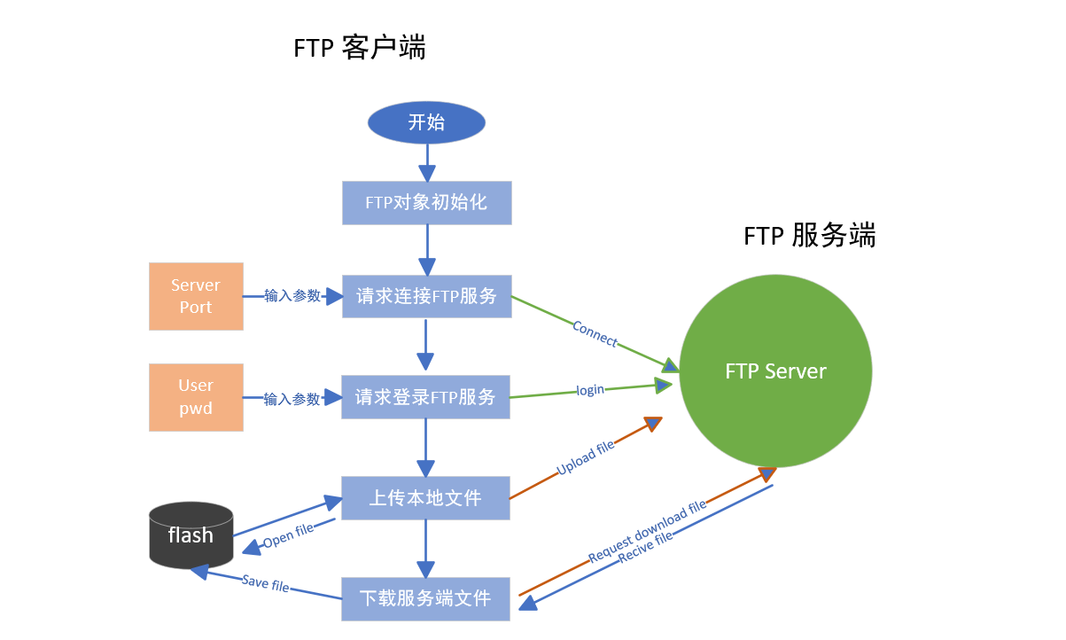

本章节将通过一个公网FTP服务端和使用QuecPython实现一个FTP客户端来进行演示,由于模组使用蜂窝数据网络只能访问公网服务器,本次演示默认有公网服务器,可以使用蜂窝数据网络直接访问,我们先通过下图初步了解下基于QuecPython完成FTP客户端的应用流程:
image-20230713142751410
上图是FTP客户端连接到服务端的应用流程,如下描述:
  1. 实例化FTP类函数,返回一个可操作的句柄,Python里面称之为对象,该对象拥有FTP所有的API方法,例如请求连接,登录服务端,上传下载文件等。
  2. 输入FTP服务端地址和端口信息,执行ftp.connect方法向服务端发起连接请求。
  3. 与服务端连接建立成功后需要登录FTP服务,使用ftp.login方法完成登录请求,这里需要用到用户名以及密码。
  4. 连接登录完成后,上传本地文件到服务端需要先从设备文件系统中打开并读取文件内容,然后通过ftp.storlines方法配合"STOP"命令完成上传请求。
  5. 本地客户端可以通过ftp.retrlines方法配合"RETR"命令从服务端下载指定文件到本地,请求下载后接收数据并保存至文件系统中。

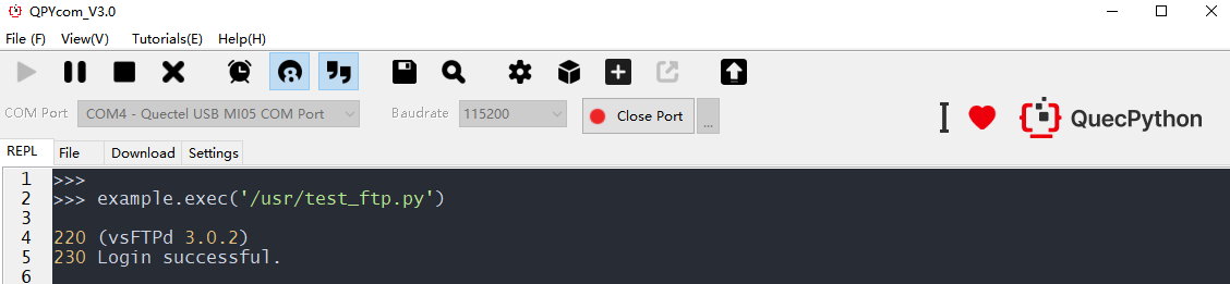

连接成功后进行登录操作,如果ftp服务端未设置或者为空时传入一个空字符串即可,使用login方法完成登录请求:
# FTP服务端用户名
user = "xx"
# FTP服务端密码
pwd = "xx"
ftp_obj.login(user, pwd)
运行结果如图:

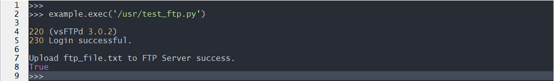

连接与登录完成后我们就可以进行文件传输,在上传文件时需要注意待上传的文件必须是真实存在,需要根据文件路径来打开该文件,下述代码示例为文件上传:
path = 'usr/' # 模组用户分区的根目录为'usr'
filename = 'ftp_file.txt'
# 判断文件是否存在
if filename in uos.listdir("usr/"):
    print("文件存在")
    with open(path + filename, "rb") as fp:
    # cmd应为STOR 命令。fp是一个文件对象 (以二进制模式打开),将使用它的 readline()方法读取它的每一行,用于提供要存的数据。
    res = ftp_obj.storlines("STOR " + filename, fp)
    msg = "Upload %s to FTP Server %s."
    if res.startswith("226 Transfer complete"):
        print(msg % (filename, "success"))
        return True
    else:
        print(msg % (filename, "falied"))
        return False
else:
    print("文件路径不存在")
运行结果:

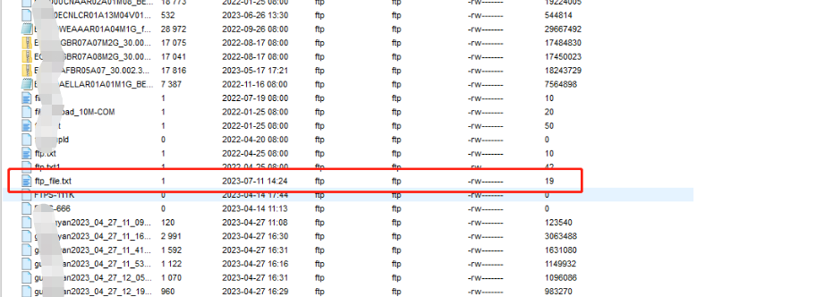

服务端查看上传文件:
image-20230711143650551

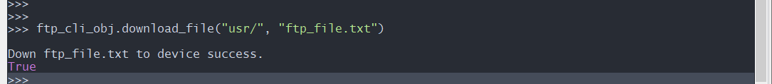

客户端请求下载服务端文件,我们以刚刚上传至服务端的"ftp_file.txt"文件为例来进行下载演示,ftp对象通过retrlines方法完成下载,首先在本地创建一个空文件并用open方法返回文件句柄,客户端与服务端下载链接建立连接后会将文件数据写入该文件中,如下:
filename = 'ftp_file.txt' # 待下载的文件名
# 打开并创建一个文件
save_fp = open(path + filename, "wb+")
# 查询服务端当前路径
server_path = ftp_obj.pwd()
# 建立下载连接,fp.write为写文件操作
res = ftp_obj.retrlines("RETR " + server_path + "/" + filename, fp.write)
# 完成下载
msg = "Down %s to device %s."
if res.startswith('226 Transfer complete'):
    return True
else:
    return False
运行截图:
image-20230711145324194
