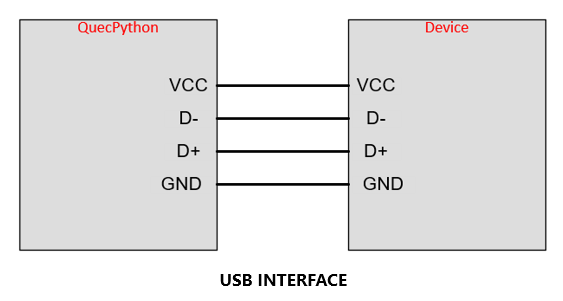

硬件结构
USBNET硬件结构图
引脚 说明
VCC 提供电源供电给连接的USB设备
D- 数据线负极
D+ 数据线正极
GND 提供电路的接地

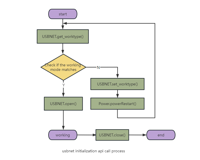

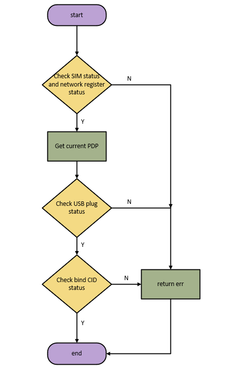

初始化流程
网卡初始化加载流程如下图所示:

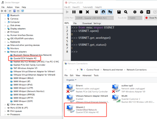

6. 电脑上使用展锐模组的 USB 网卡功能,从 ECM 模式切换至 RNDIS 模式后,为什么电脑网卡接口页面依然显示ECM模式网卡?
如下图所示,查询到网卡模式为 RNDIS,但网络适配器显示的为 ECM 网卡。

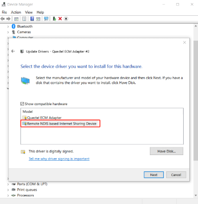

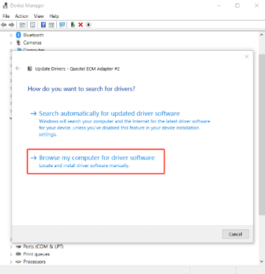

展锐平台由于使用驱动的特殊性,需要在切换网卡的工作模式后重新加载 RNDIS 网卡驱动,具体操作如下:

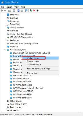

a. 进入设备管理器界面,选择网络适配器,选择 Quectel ECM Adapter,右键选择更新驱动
b. 选择浏览我的计算机以查找驱动程序软件

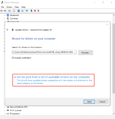

c. 选择让我从计算机上的可用驱动列表中选取

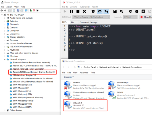

d. 双击Remote NDIS based Internet Sharing Device,切换到 RNDIS 驱动
e. 成功切换后如图所示,网卡驱动变更并被识别到
