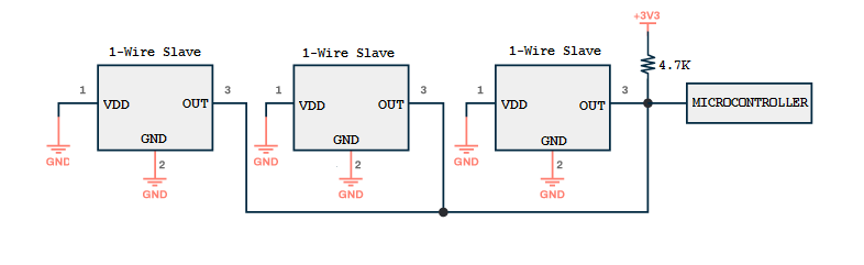

1-Wire从设备可以以寄生和常规模式供电。所有1-Wire从设备都有三个引脚:VDD、GND和数据。在寄生模式下,VDD和GND引脚连接到地,因此信号和电源都通过同一条线(即数据线)提供给从设备。
从设备内部带有800 pF的电容器,当数据线为高电平时,电容器会被充电。当数据线为低电平时,存储的电荷使从设备保持活动状态。数据线通常由4.7K电阻上拉。

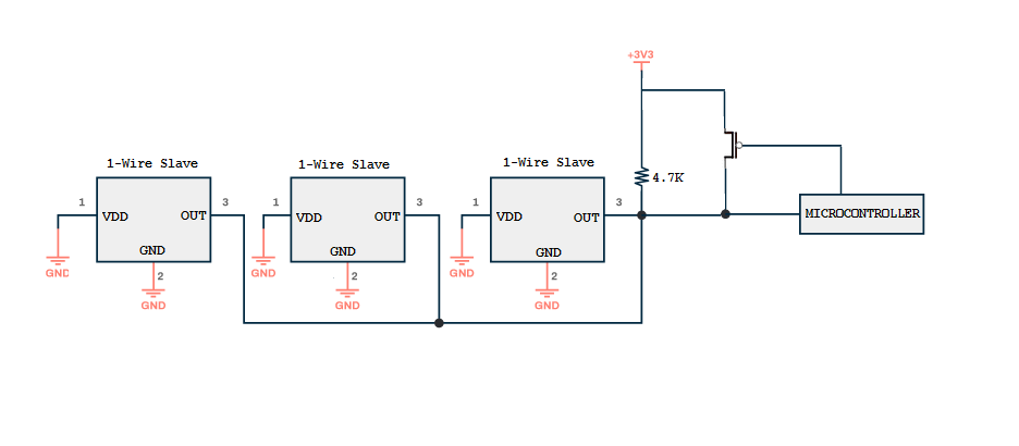

寄生供电需要严格的定时和精确的供电规格,以保持从设备的稳定工作。这就是为什么这种模式不太可靠。通常,使用附加的强制上拉电阻来确保电源供应。
寄生供电:
带额外硬上拉寄生供电:

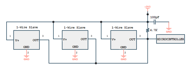

在传统的供电模式下,1-Wire从设备是通过外部电源供电的。每个1-Wire从设备都会引出一根附加的电线。从外部电源向从设备供电,确保其在恶劣的高温条件下也能安全运行。
典型的1线制设备在电压范围为-1.711.89V、1.713.63V、2.976.63V和2.975.25V之间工作。所吸引的电流范围在1.06~5mA之间变化。无论设备是以寄生电源还是传统电源供电,上拉电阻器设置电流水平。

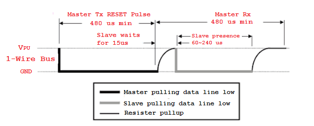

数据线上的通信由主机使用复位来启动。 它将数据线拉低 480 us,然后释放,上拉电阻将数据线拉高。 从设备连接到总线,通过将数据线拉低 60~240 us 来响应复位信号。 如果数据线被从设备拉低,主设备会确认它们在总线上存在。经过60~240微秒后,从设备释放数据线,这样主设备就可以开始写入操作

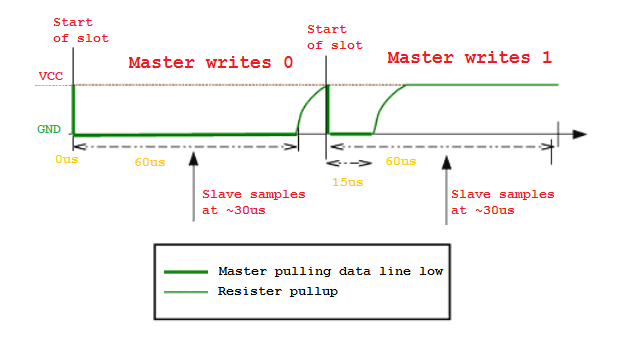

当主设备需要通过数据线写入位时,它会将数据线拉低。
  • 要写入'0',主设备会在整个60微秒的时间槽内将数据线拉低,然后在时间槽之间的1微秒间隔内释放它。
  • 要写入'1',主设备会在更短的15微秒内将数据线拉低,持续整个时间槽,然后在时间槽之间的1微秒间隔内释放它。
从设备会在大约半个时间槽的中间(即在60微秒时间槽中的30微秒处)产生脉冲。它们具有基本的单稳态多谐振电路来检测脉冲的持续时间。ROM和功能命令的长度都是8位。传输的数据也是以8位为一组进行的。误差检测通过8位循环冗余校验来执行。

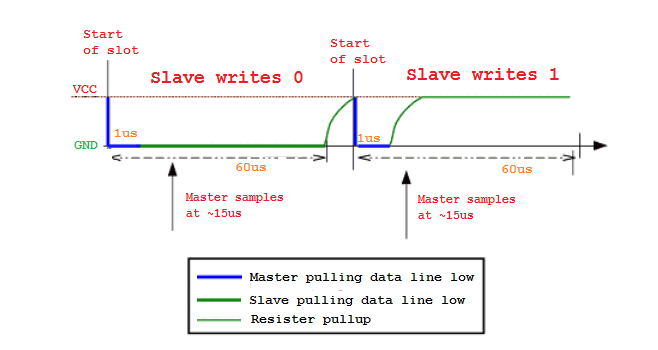

主设备在发送ROM搜索或功能命令后从从设备读取数据。读取操作由主设备控制。主设备逐位从从设备读取数据,而数据以8位为一组传输到主设备。每个位在60微秒的时间槽内读取(如果总线超载,则时间槽可以更短)。
主设备将数据线拉低1微秒然后释放。然后,在15微秒后从总线上采样数据。如果从设备在总线上写入'0',它会在整个60微秒的时间槽内保持数据线拉低,然后在时间槽之间的1微秒间隔内释放数据线。如果从设备在总线上写入'1',它会在15微秒内保持数据线拉低,然后释放数据线,以便上拉电阻将数据线拉高。
主设备在15微秒后对每个位进行采样。如果从设备发送的位是'0',则在采样时数据线会被拉低。如果从设备发送的位是'1',则在采样时数据线会被拉高。

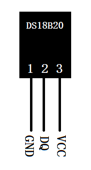

硬件
准备材料:DS18B20温度传感器,杜邦线三根。
DS18B20
首先正确连接硬件,DS18B20有三个引脚,分别是VCC供电,DQ单线传输数据,GND接地。按照下图连接硬件,DQ连接的位置在 EC600U 模组上对应的GPIO号为GPIO15。
EVB_DS18B20
