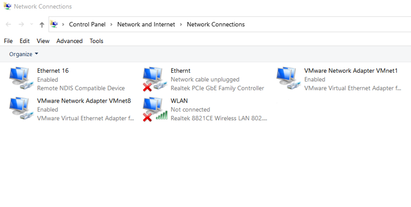

    可以看到增加了一个 RNDIS 类型的网络接口。

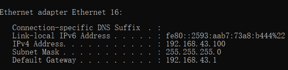

    打开 cmd,输入 ipconfig,可以看到基本网络信息都已获取,此时关闭其余网络接口,只保留 USB 网卡的网络接口,电脑也可以正常上网。

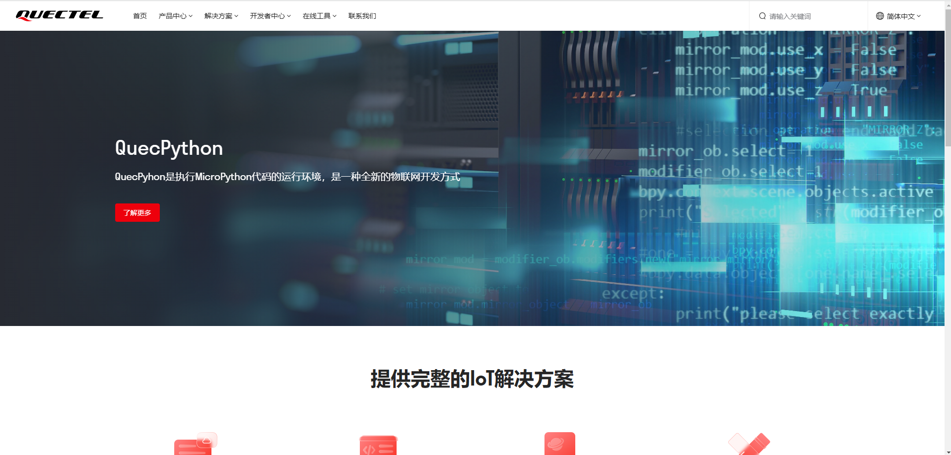

此时可以通过电脑浏览器访问网页。比如浏览器输入 https://developer.quectel.com 即可正常访问。
