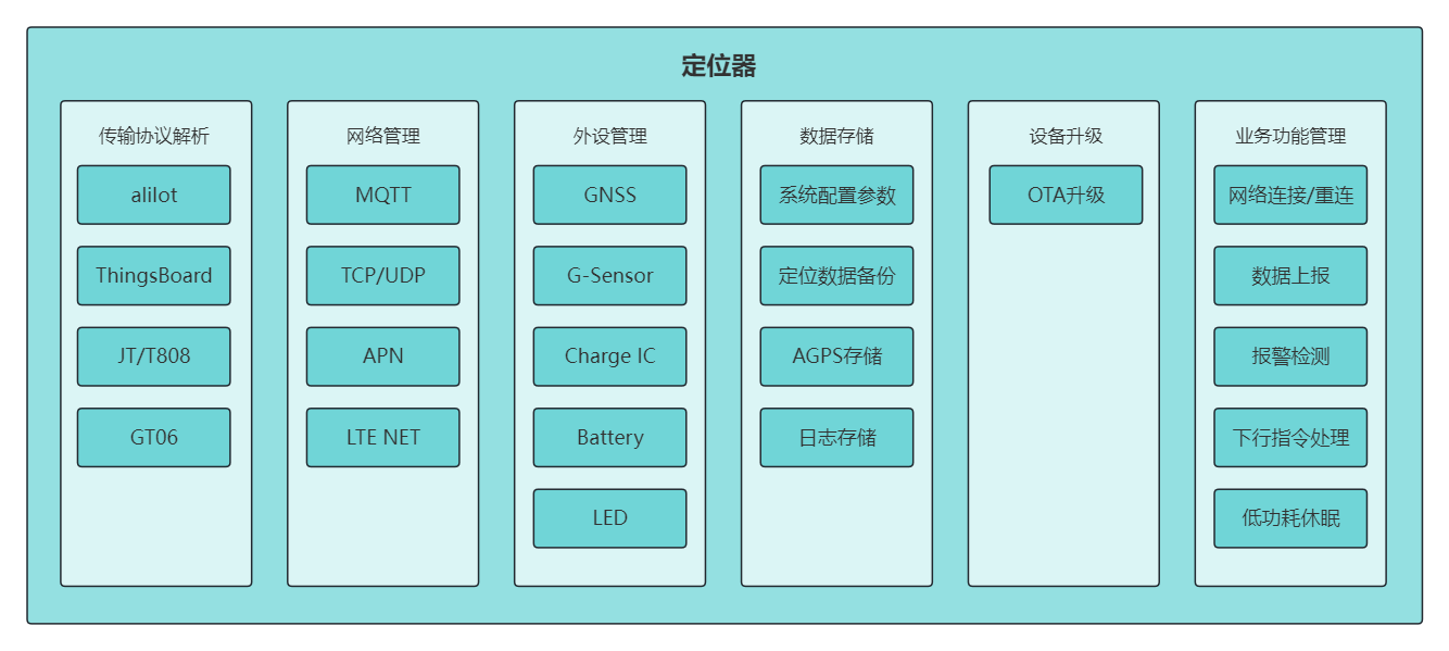

功能简介
智能定位器方案中的软件功能介绍如下图所示,方案根据定位器实际业务进行功能拆分,模块化开发实现。
- 传输协议解析
- 阿里 IoT 平台连接与数据交互
- ThingsBoard 平台连接与数据交互
- GT06 协议
- JT/T808 协议
- 网络管理
- MQTT 协议(阿里 IoT/ThingsBoard/其他平台)
- TCP/UDP 协议(GT06/JTT808 协议)
- APN 设置(用于注网拨号)
- LTE NET(4G 注网拨号)
- 外设管理
- GNSS 定位数据的读取、使能、AGPS 注入等
- G-Sensor 传感器数据读取
- Charge IC 充电管理,获取设备充电状态
- Battery 电池管理,读取电池电压,换算电量
- LED 指示灯
- 数据存储
- 系统配置参数存储
- 定位数据补传存储
- AGPS 下载存储
- 日志信息存储
- 设备升级
- OTA 升级
- 业务功能管理
- 网络与 IoT 平台的连接与重连
- 设备数据采集与上报
- 报警检测与上报
- IoT 平台下行指令处理
- 设备低功耗休眠

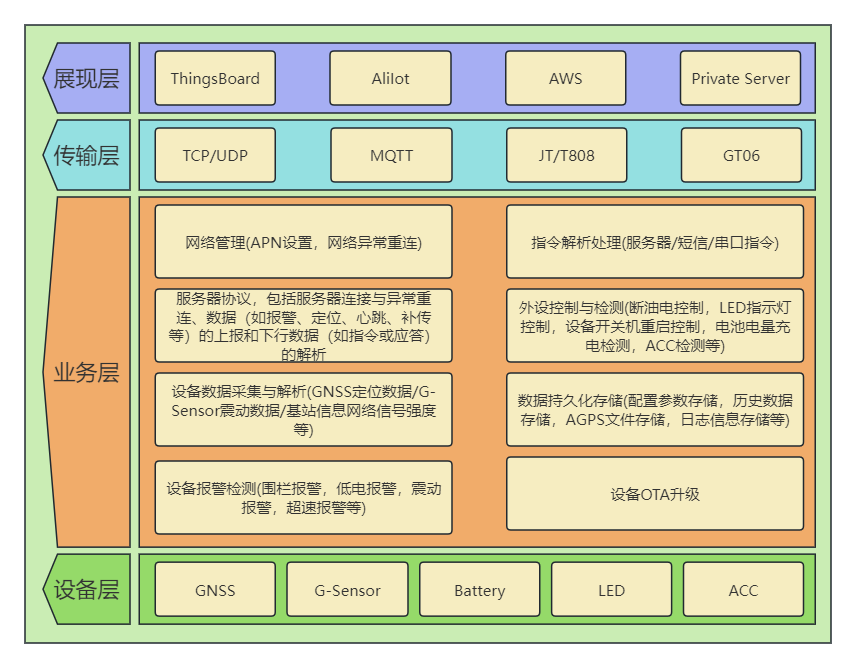

软件架构图
软件系统框架介绍描述如下:
- 展现层,对接不同的 IoT 平台;
- 传输层,使用不同的协议进行交互;
- 业务层,主要用于采集设备数据,控制设备模块,接收处理 IoT 平台下行指令,数据的整合上报;
- 设备层,主要是定位数据的获取与解析,传感器数据的读取,电池管理,历史数据存储等功能,设备数据的信息的采集与设备功能设置,如设备的版本信息,IMEI号,APN 设置,网络拨号,设备低功耗等。

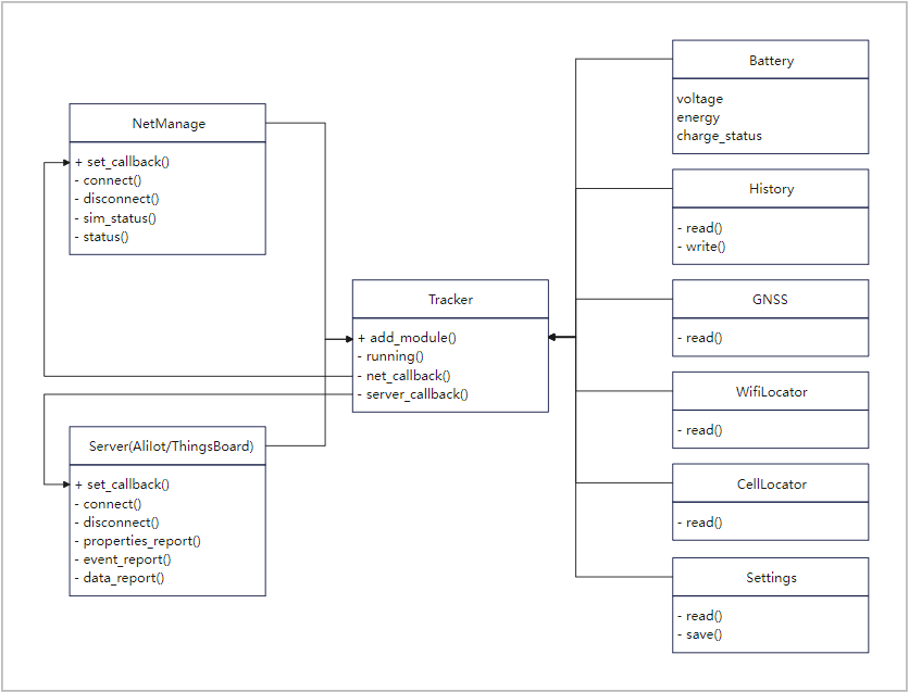

UML 类图
项目软件代码中各组件对象之间存在依赖关系与继承关系,我们可以将定位器这个产品作为顶层对象,它由若干个对应的功能所组成,本章节通过 UML 类图将其与所依赖的组件对象建立了关联,具体如下图所示。

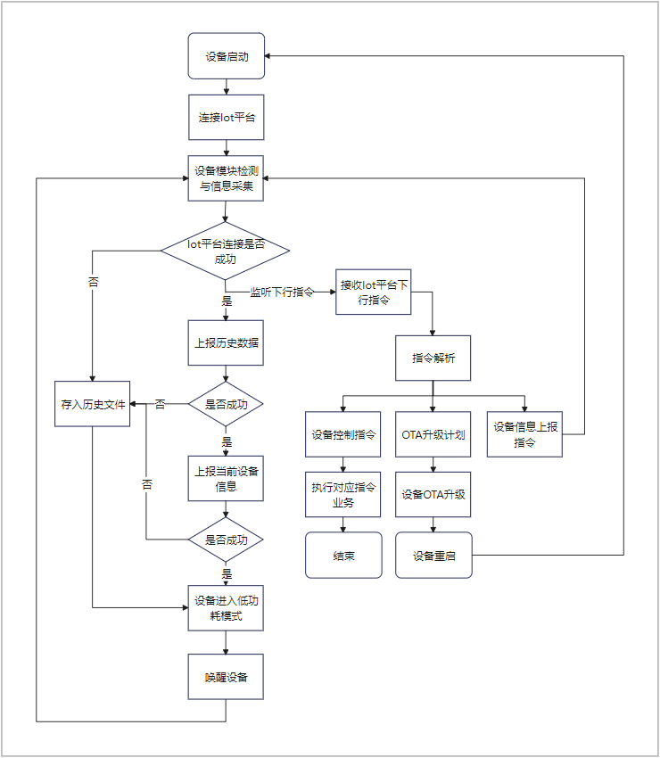

业务流程
业务流程说明:
- 设备上电启动;
- 网络(APN)配置与(注网拨号)连接,IoT 平台配置与连接,失败重试;
- 设备模块启动检测与数据采集;
- GNSS 定位模块启动,等待定位数据;
- G-Sensor 三轴加速传感器模块启动与校准检测;
- LED 指示灯(网络状态/定位状态/充电状态等)启动;
- 电池电量采集与充电状态检测;
- 报警检测(超速检测/震动检测/围栏检测/低电检测等)。
- IoT 平台连接成功后,检测是否有历史数据需要上报进行上报;
- IoT 平台连接成功,上报当前设备信息(定位/告警);
- IoT 平台连接失败则存储当前设备信息(定位/告警);
- 设备无任务,进入低功耗模式,定时唤醒设备进行设备信息检测与上报;
- IoT 平台连接成功后,等待 IoT 平台下发指令信息;
- 指令信息的解析。
- 设备控制指令,如修改设备业务参数,控制设备关机重启等;
- 下发 OTA 升级指令,进行 OTA 升级;
- 设备信息查询指令,应答设备信息。

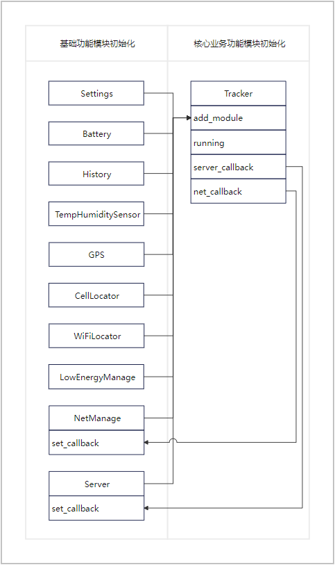

系统初始化流程
- 基础功能模块初始化,低功耗管理,配置参数,电池,历史文件,定位,传感器;
- 初始化 IoT 平台客户端模块,阿里 IoT 或 ThingsBoard 平台或私有服务平台(GT06、JT/T808 等);
- 初始化核心业务模块(Tracker),将各个功能模块通过
add_module接口添加到 Tracker 对象中,再将Tracker.server_callback注册到 Server 对象中,用于接收服务端下行的消息指令。
