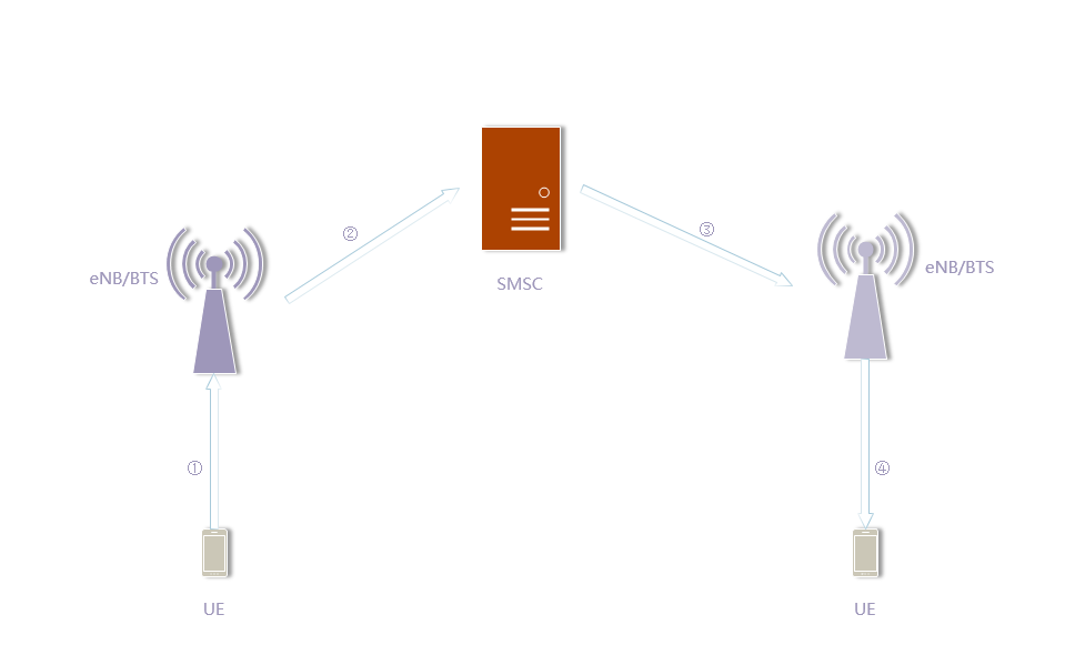

短信数据流向框架如下图。
数据流向说明:
发送端编辑短信,通过无线信号将消息内容发送到基站。
基站收到消息内容经过一系列网元处理将其转发到运营商短信服务中心。
运营商短信服务中心经过一系列网元处理将数据转发到接收端附近的基站。
接收端附近的基站将短信内容发送到接收端。

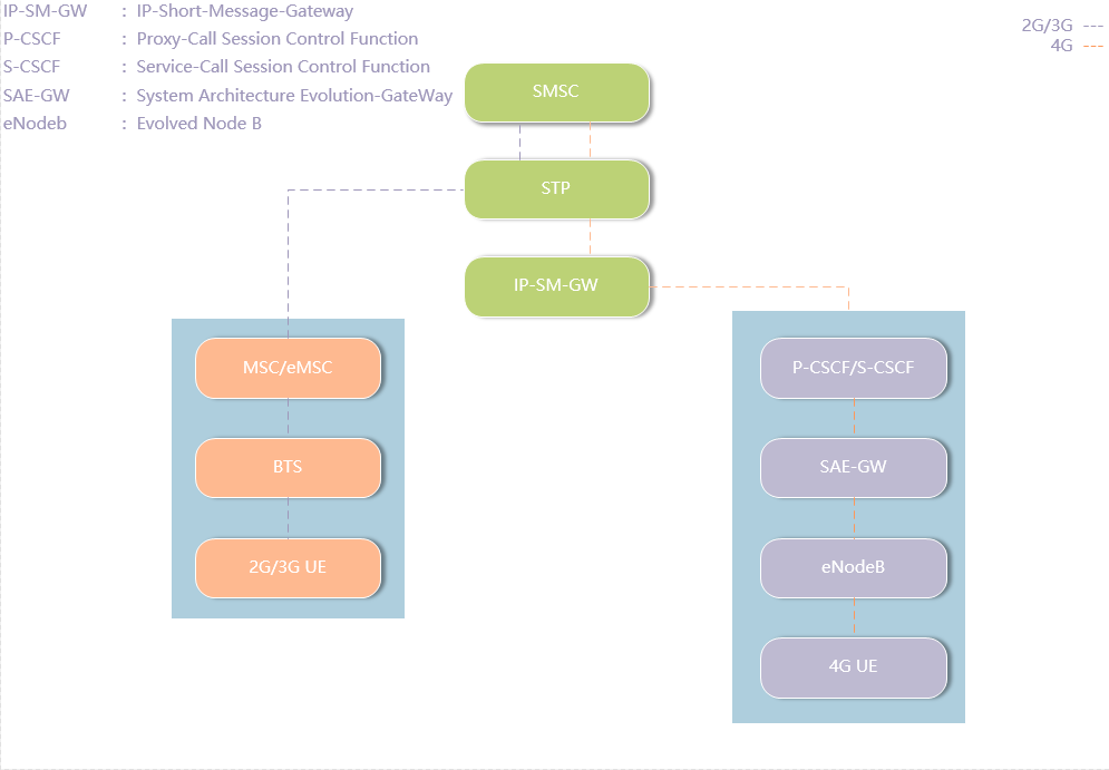

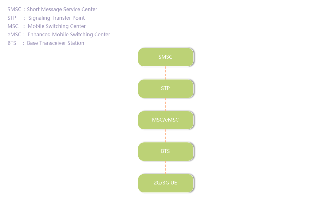

2G/3G 网络架构
如下图2-1所示,在2G/3G时代,UE设备通过短信收发机将数据最终发送到SMSC,SMSC将收到的信息转发出去,以此完成短信通信。
4G 短信网络架构
如今4G短信网络框架图,如下图2-2所示,UE将短信数据发送到eNodeB,eNodeB将短信数据发送到SMSC,SMSC再将数据发送到接收端。两者的区别在于2G/3G和4G网元结构不同,4G网元以及网络结构在这方面比2G/3G要分类更多些,其通过新建网元IP-SM-GW实现SMS短信收发功能。

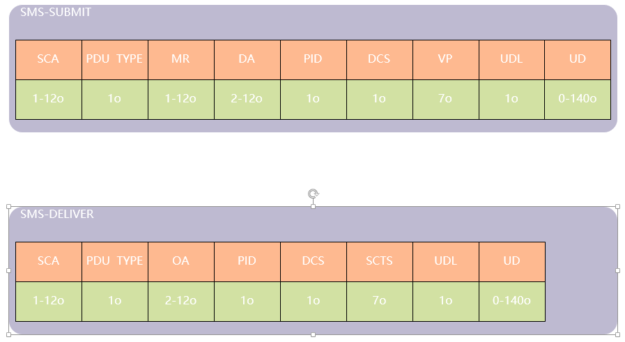

对于移动终端设备,着重介绍SMS-SUBMIT和SMS-DELIVER。其结构如下:
SMS-SUBMIT和SMS-DELIVER类型PDU串格式公有部分介绍,参考3GPP TS 03.40 第9章。比较重要的DCS涉及到短信压缩、短信类型(共四种类型,规定ME对各类型短信采取的策略),短信编码类型(GSM/UCS2)等设置请参考GSM 03.38 第4章。
以下介绍简单介绍SMS-SUBMIT,SMS-DELIVER两种类型,详细内容参考3GPP TS 03.40 协议文档。

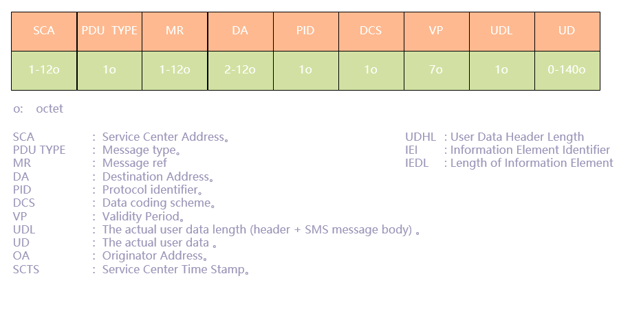

SUBMIT-PDU
下图为发送PDU数据格式,可以按照如下格式组装数据,各个字段数值含义均可参考3GPP TS 03.40 协议文档,对于长短信UD包含用户数据包问题,可以参考图2-7中Long SMS (UD),QuecPython底层已经处理,无需关注。

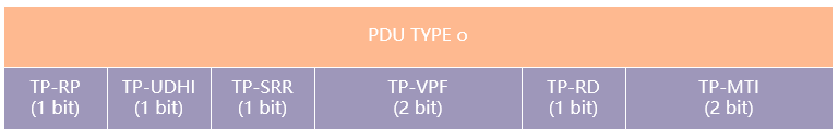

PDU TYPE
PDU类型对于SMS-SUBMIT,结构图如下:
- TP-MTI,2bit
- 表示短信PDU类型,如SMS-SUBMIT、SMS-DELIVER等。
- TP-RD,1bit
- 指示短信中心在处理SMS-SUBMIT类型数据时TP-MR和TP-DA相同的情况下,是接收还是拒绝。
- TP-VPF,2bit
- 有效期格式
- TP-RP,1bit
- 标记是否设置回复路径
- TP-UDHI,1bit
- 标记UD是否包含报文头,对于UD,长短信包含报文头,单条短信只包含用户数据。
- TP-SRR,1bit
- 标记是否需要状态报告

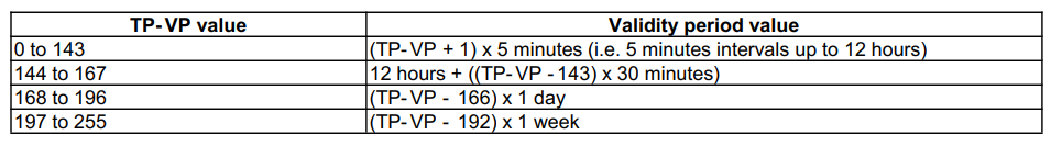

VP
VP表示短信在短信中心的有效时间。

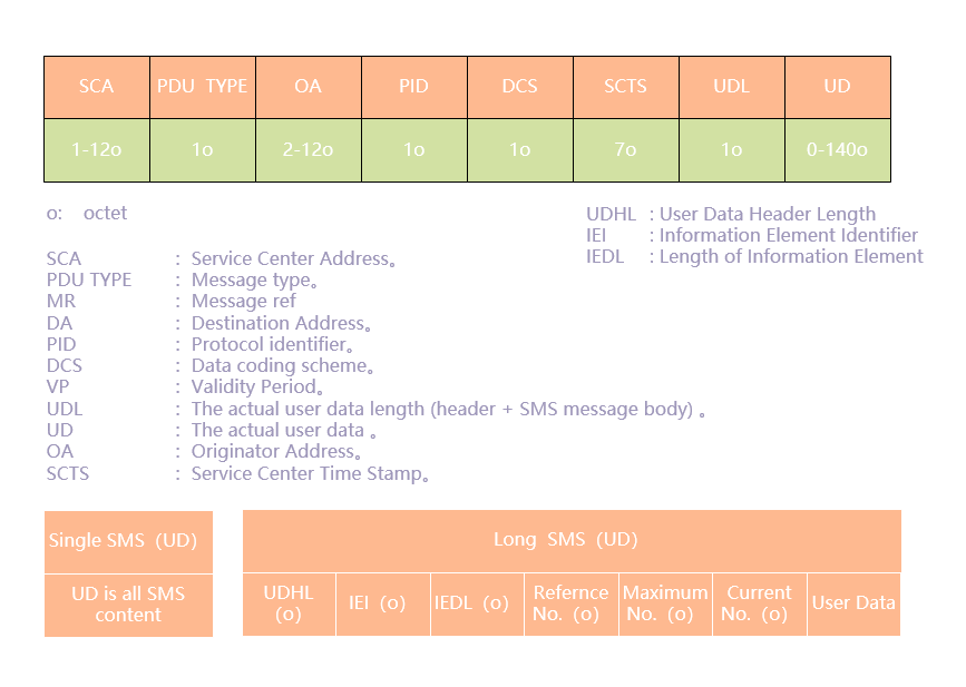

DELIVER-PDU

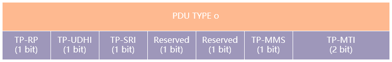

下图为接收到PDU数据格式,可以按照如下格式解析数据,各个字段数值表示可以参考3GPP TS 03.40协议文档。
PDU TYPE
PDU类型对于SMS-DELIVER,结构图如下:
- TP-MTI,2bit
- 同上
- TP-MMS,1bit
- 是否等待更多的短信消息
- TP-RP,1bit
- 同上
- TP-UDHI,1bit
- 同上
- TP-SRI,1bit
- 设置是否回复短信状态。
SCTS
- 短信中心时间戳,其内容格式参考 3GPP TS 03.40协议文档。

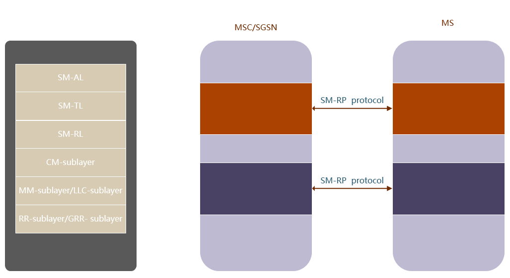

短信网络协议框架
短信网络协议框架如下图:

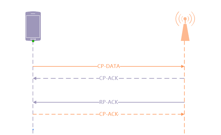

短信发送流程
用户编辑短信完成后,通过移动终端设备主动发送短信数据,网络层回复CP-ACK,随后回复RP-ACK,最后移动终端设备回复CP-ACK。
如下图:

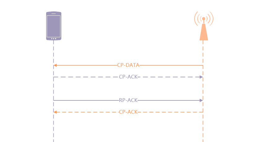

短信接收流程
移动设备先从网络侧接收到短信,之后移动设备终端回复CP-ACK报文到网络,当短信解析完成,移动设备终端再次发送RP-ACK,网络层回复CP-ACK。
如下图:

def sms_delete_user_data_head(self):
self.message=self.message[:58]+self.message[58+2*6:]
def sms_replace_data_index(self,index,data):
self.message = self.message[:index] + data + self.message[index+len(data):]
def sms_append_sub_message_data(self,data):
self.message = self.message + data
def sms_decode_pdu_message(self):
return self.sms.decodePdu(self.message,self.sms.getPduLength(self.message))
def sms_get_message_info(self,index):
:param index :短信索引值
:tyoe index :整形
:return :元组类型
元组内容:
(message_ref,message_total_num,message_seq,sub_message_data,pdu_tye,sub_message_len)
:message_ref :短信参考标识,同一个标识表明为同一条短信
:message_total_num :此条长短信总条数
:message_seq :此条短信在长短信中的序号
:sub_message_data :词条短信的内容
:pdu_tye :PDU类型,bit 6标记是否包含用户报文头,长短信需要
:sub_message_len :此条短信内容长度
message0=self.sms.searchPduMsg(index)
self.message = message0
sca_num = int(message0[0:2],16) - 1
data_len = 2
addr_type= message0[data_len:data_len+1*2]
data_len = data_len+1*2
sca = message0[data_len:data_len+sca_num*2]
# 电话号码高低位需要转换
sca = self.sms_deal_phone_number(sca)
if sca_num % 2 == 1:
print("Get SCA phone {}".format(sca[:-1]))
else:
print("Get SCA phone {}".format(sca))
data_len = data_len+sca_num*2
pdu_tye = int(message0[data_len:data_len+1*2],16)
oa_num = int(message0[data_len:data_len+1*2],16)
oa_addr_type = message0[data_len:data_len+1*2]
if oa_num % 2 == 1:
oa_num_t = int((oa_num + 1)/2)
else:
oa_num_t = int((oa_num )/2)
oa = message0[data_len:data_len+oa_num_t*2]
# 电话号码高低位需要转换
oa = self.sms_deal_phone_number(oa)
if oa_num % 2 == 1:
print("Get OA phone {}".format(oa[:-1]))
else:
print("get OA phone {}".format(oa))
data_len = data_len+oa_num_t*2
pid = message0[data_len:data_len+1*2]
dcs = message0[data_len:data_len+1*2]
scts = message0[data_len:data_len+7*2]
data_len = data_len+7*2
sub_message_len = int(message0[data_len:data_len+1*2],16)
#长短信
if ((pdu_tye & 0x40 ) >> 6) == 1:
sub_message_head = message0[data_len:data_len+6*2]
data_len = data_len+6*2
# 长短信用户数据
sub_message_data = message0[data_len:data_len+sub_message_len*2]
#长短信,处理长短信用户报文头,获取IEI判断短信类型,参考3GPP TS 03.40 TP-user-data
sub_head_iei = int(sub_message_head[2:4],16)
if sub_head_iei == 00:
# 长短信
message_ref = int(sub_message_head[6:8],16)
message_total_num = int(sub_message_head[8:10],16)
message_seq = int(sub_message_head[10:12],16)
return message_ref,message_total_num,message_seq,pdu_tye,sub_message_len,sub_message_data
else:
# 其他类型短信
return 0,0,1,pdu_tye,sub_message_len,sub_message_data
else:
# 短短信
return 0,1,1,pdu_tye,sub_message_len,sub_message_data
