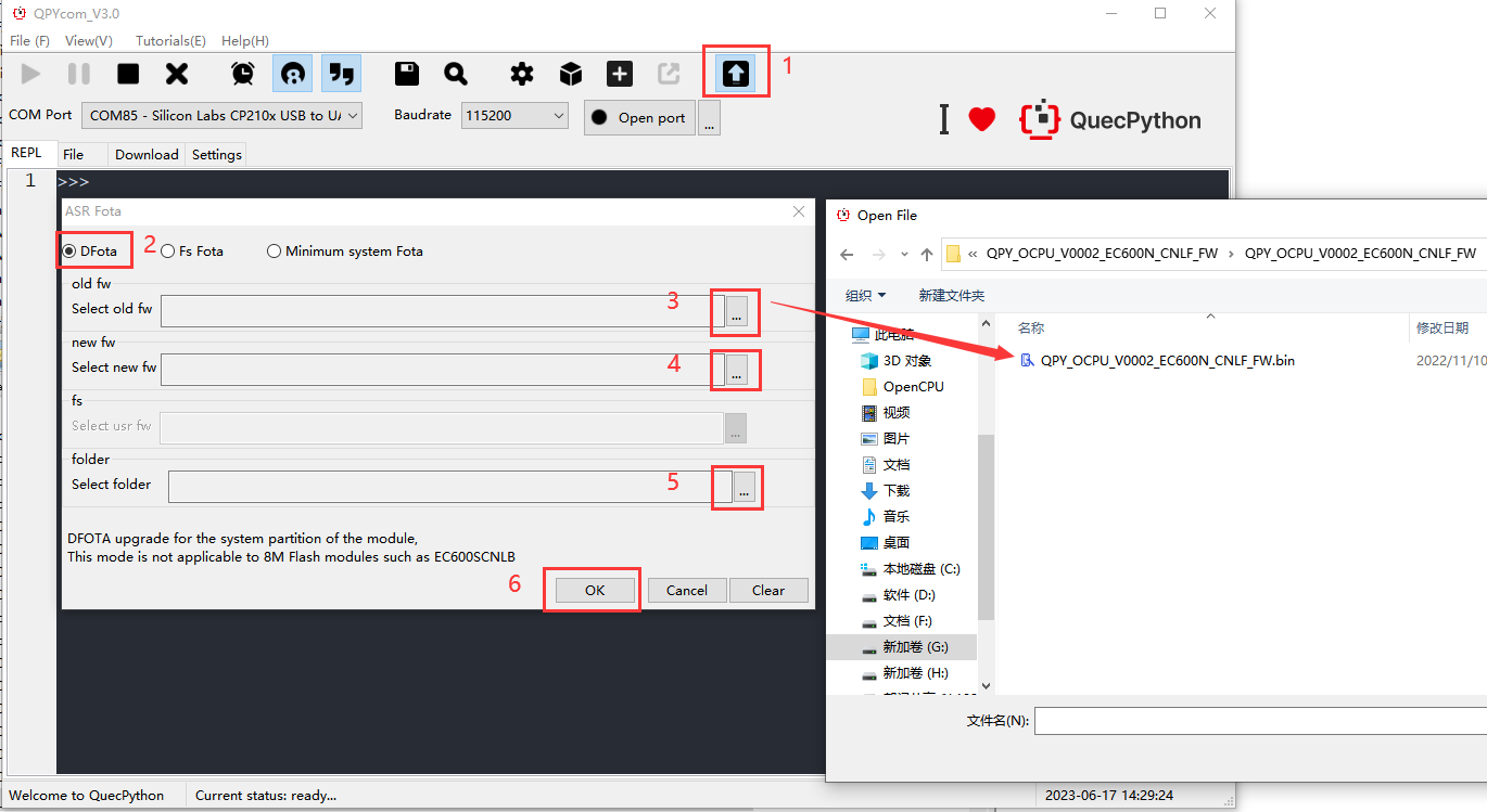

差分升级方案 - ECx00N&EG91xN系列
1、点击升级按钮,选择ASR Fota。
2、弹出对话框,选择DFota。
3、选择当前版本固件。
4、选择目标版本固件。
5、选择升级包输出位置.
6、点击OK生成升级包文件。

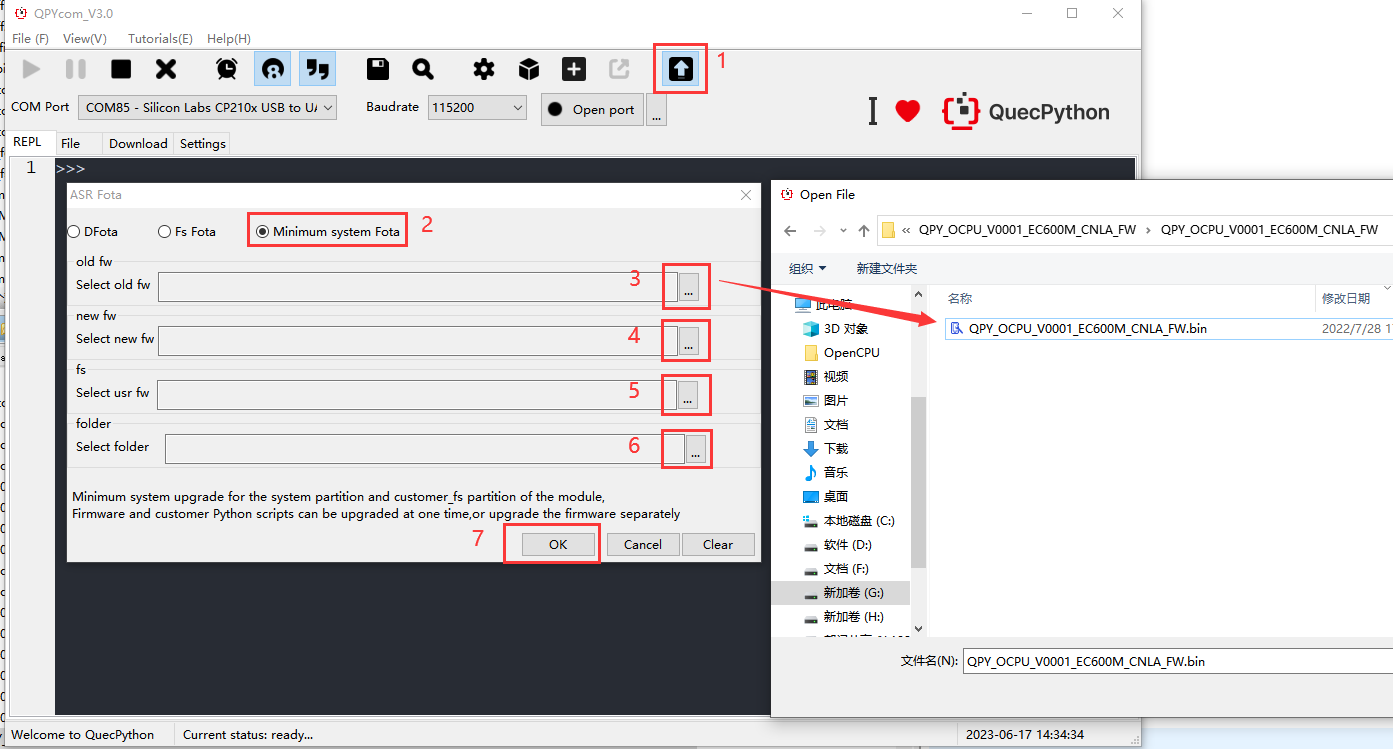

ECx00M&EGx00M系列
MiniFOTA升级方案
2、弹出对话框,选择Minimum system Fota。
3、选择当前版本固件。
4、选择目标版本固件。
5、选择文件系统bin文件,即存放用户文件的分区。需要选择合并用户文件之后的固件包中的customer_fs.bin,如何获取参照下述步骤。(可选)
6、选择升级包输出位置。
7、点击OK生成升级包。

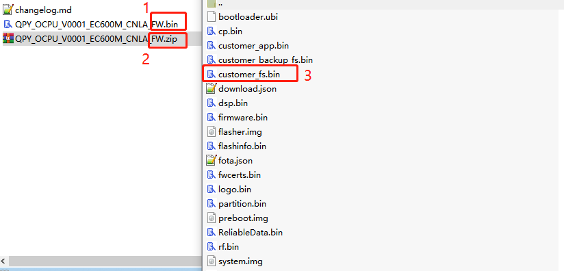

固件包中文件系统bin文件获取方法:
1、如果合并后的固件是.bin后缀,则需要将其手动改成.zip后缀。如果本来就是.zip后缀则跳过此步骤。
2、使用解压缩软件解压缩.zip后缀的固件包。
3、获取固件包中customer_fs.bin文件,即为文件系统bin文件。

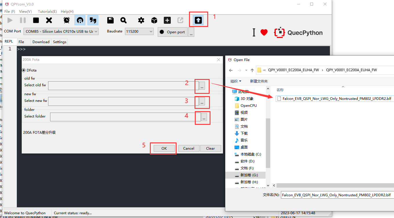

EC200A系列
差分升级方案 - EC200A系列
1、点击升级按钮,选择200A Fota,弹出对话框。
2、选择当前版本固件中的blf文件。
3、选择目标版本固件中的blf文件。
4、选择升级包输出位置。
5、点击OK生成升级包。

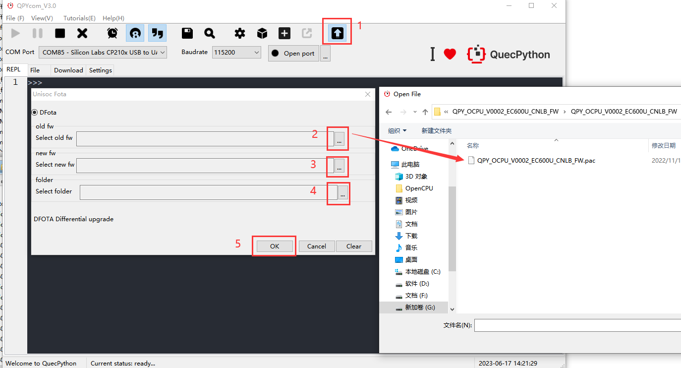

ECx00U&EGx00U&ECx00G系列
差分升级方案 - ECx00U&EGx00U&ECx00G系列
1、点击升级按钮,选择Unisoc Fota,弹出对话框。
2、选择当前版本固件中的.pac文件。
3、选择目标版本固件中的.pac文件。
4、选择升级包输出位置。
5、点击OK生成升级包。

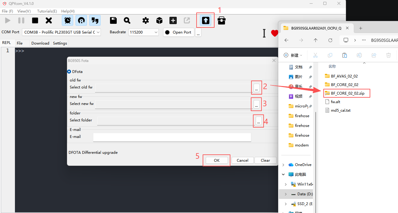

BG950S&BG770S系列
差分升级方案 - BG950S&BG770S系列
压缩文件获取方法:
将原始固件包中BF_AVAS_02_02与BF_CORE_02_02文件压缩为一个压缩包,得到该固件包的压缩文件。
1、点击升级按钮,选择BG950S Fota,弹出对话框。
2、选择当前版本固件中的压缩文件。
3、选择目标版本固件中的压缩文件。
4、选择升级包输出位置。
5、点击OK生成升级包。
