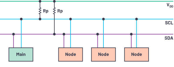

IIC拓扑结构如下:
  • 数据线SDA:用来传输数据;时钟线SCL:用来同步数据收发。
  • 总线上每一个器件都有一个唯一的地址识别,所以我们只需要知道器件的地址,根据时序就可以实现微控制器与器件之间的通信。
  • 数据线SDA和时钟线SCL都是双向线路,都通过一个电流源或上拉电阻连接到正的电压,所以当总线空闲的时候,这两条线路都是高电平。

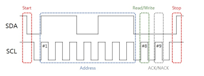

  • 空闲电平:SCL和SDA均为高电平

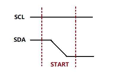

  • 起始信号时序:SCL为高电平(空闲)时,SDA由高电平到低电平的跳变

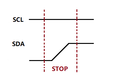

  • 结束信号时序:SCL为高电平(空闲)时,SDA由低电平到高电平的跳变
  • 应答信号时序:接收端收到有效数据后向对方响应的信号,发送端每发送一个字节(8位)数据,在第9个时钟周期释放数据线去接收对方的应答。
当SDA是低电平为有效应答(ACK),表示对方接收成功;当SDA是高电平为无效应答(NACK),表示对方没有接收成功。
  • 数据传输时序:SCL低电平时,允许数据位变化。每8Bits数据传输完成后,从机将拉低SDA线,回传主机一位ACK信号;或拉高SDA线,回传主机一位NACK信号。

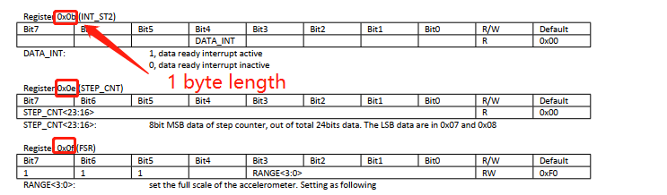

  • addr_len为寄存器地址长度,寄存器地址长度可从外设芯片数据手册中确认,目前经常用到的IIC外设芯片的寄存器地址长度一般是一个字节,如QMA7981三轴传感器芯片。

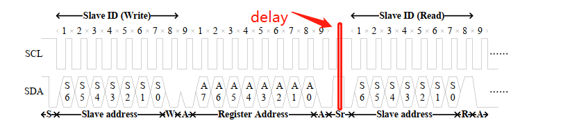

2. delay参数设置: 由于部分IIC外设芯片收到主机写数据指令后需要延时才能正常返回数据,所以在模组(主机)发送完写指令后延时一段时间再读取IIC外设芯片数据,如图:

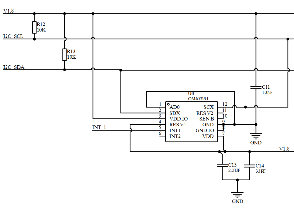

QMA7981原理图
QMA7981使用时需注意如下几点:
  • QMA7981有一路IIC,模组可通过IIC获取QMA7981数据。
  • QMA7981最多支持两路外部中断,且可以设置高电平中断有效或者低电平中断有效。注意设置QMA7981中断电平配置需要和模组这边外部中断检测对应,如:设置QMA7981中断有效电平为高电平,则模组外部中断引脚需要设置为低电平,上升沿触发。
self.extint = ExtInt(INT1, ExtInt.IRQ_RISING, ExtInt.PULL_PD, self.ext_cb)
data = self._read([self.INTPIN_CONF_ADDR], 1)
# set logic high as active level for INT1 pin
data[0] |= 0x01
print('INTPIN_CONF_ADDR: {}'.format(data))
self._write([self.INTPIN_CONF_ADDR], [data[0]])
  • 当AD0接地时 IIC从机地址为0x12,当AD0接到VDDIO时从机地址为0x13。

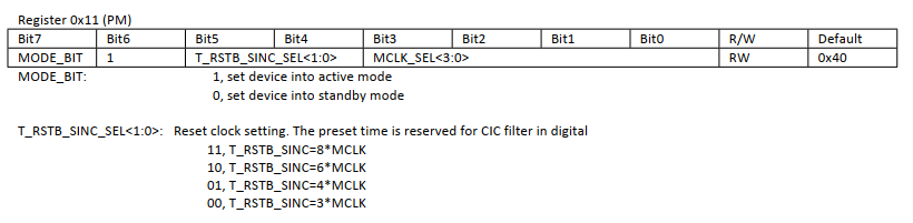

  • QMA7981有两种工作模式:待机模式(Standby Mode)和激活模式(Active Mode)。QMA7981上电或者重启之后默认进入待机模式,可以通过设置PM寄存器(0x11)值进入激活模式。

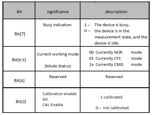

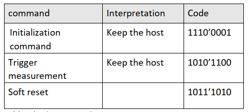

  • 主机通过IIC与AHT10通信,AHT10的从机地址为0x38。在主机发出初始化 命令之后(‘11100001’代表初始化,‘10101100’代表温湿度测量), 主机必
须等待测量完成。基本的命令在下表中进行概述。
下表为从机返回的状态位说明。

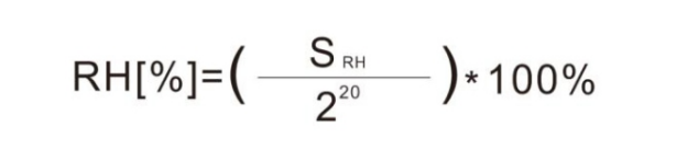

  • 主机获取AHT10数据后,需要对原始数据进行转化,得到需要的温湿度信息。相对湿度 RH 根据 SDA 输出的相对湿
度信号 SRH 通过如下公式计算获得
