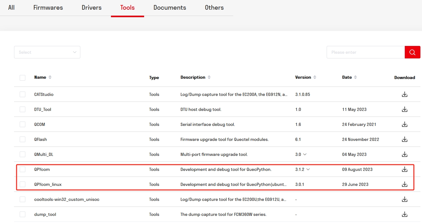

1.1 安装QPYcom工具
如下图所示,进入官方下载页面,根据电脑操作系统,下载相应的 QPYcom。
QPYcom 适用于 Windows 系统;QPYcom_linux 适用于 Ubuntu 系统。
下载完成后解压即可使用。
点此查看 QPYcom 的使用教程。

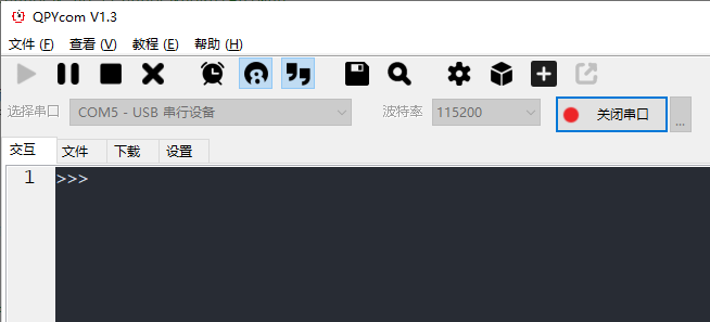

步骤二:打开USB串行设备端口
根据《Helios SDK指南(2)--进阶》第3节步骤三,在QPYcom工具的选择串口下拉菜单中,选中对应的端口,本例为COM5。
点击打开串口即可,默认进入命令交互界面。
效果如下图所示:

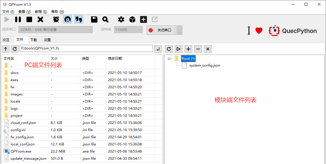

步骤三:进入文件传输界面
点击文件标签,进入文件传输界面,如下图所示:
上图可见,界面的左侧是PC本地的文件列表,右侧是模块端文件列表。
模块端QuecPython启动后,会自动生成一个名为system_config.json的文件,用户可暂时先不了解该文件的作用。

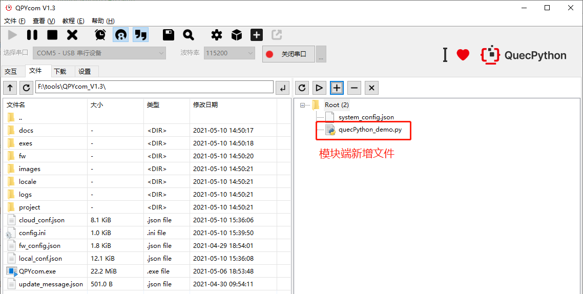

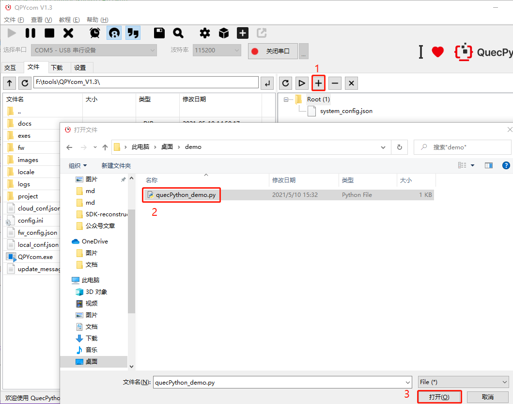

步骤四:导入Python脚本文件
点击模块端文件列表上方的+按钮,向模块传输文件。
如下图所示,按照1、2、3的顺序,即可向文件系统导入quecPython_demo.py文件。
导入完成后,可见模块端文件列表中新增了quecPython_demo.py文件,如下图所示:

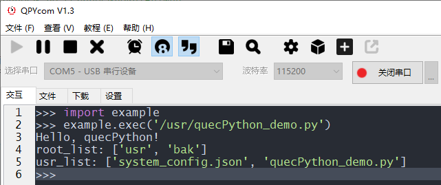

1.4 执行导入的脚本文件
点击交互标签,进入之前的命令交互界面。
在命令交互界面先后键入以下两行命令:
import example
example.exec('/usr/quecPython_demo.py')
命令执行完成后,可在界面上看到以下输出内容:
至此,quecPython_demo.py被成功执行,usr_list中也显示了新导入的脚本文件。

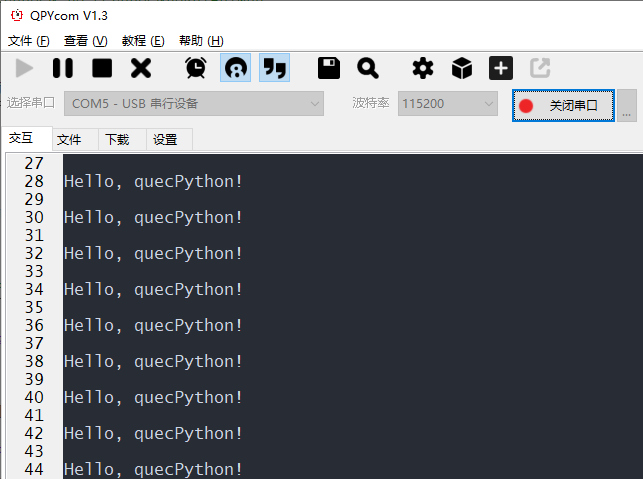

步骤五:观察执行结果
重新连接USB串行设备端口后,命令交互界面会每间隔1s钟,周期性打印Hello, quecPython!。
说明main.py脚本已经成功自启动。

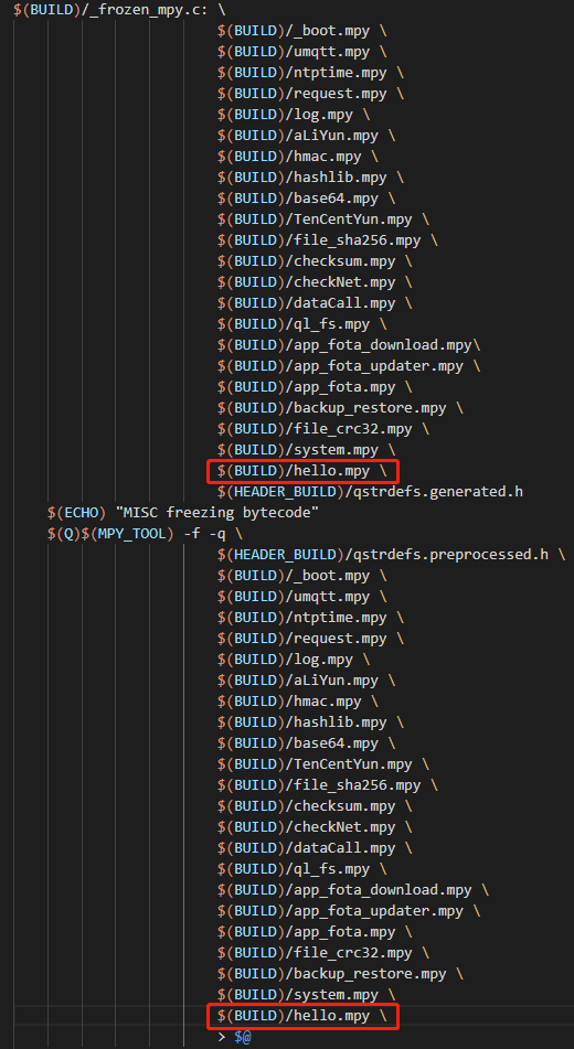

步骤三:修改编译脚本
打开services\microPython\ports\quectel\core\Makefile,分别在$(BUILD)/_frozen_mpy.c的依赖文件和执行命令中添加$(BUILD)/hello.mpy \,如下图所示:
注意$(BUILD)/hello.mpy \最后的反斜杠\。
在Makefile中,将一条命令拆分为多行时,需要在最后加上反斜杠\,并且\后不能有任何字符,包括空格。

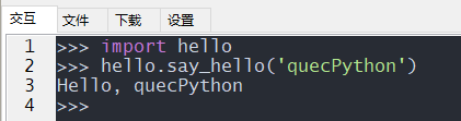

将固件烧录至模块并重启后,打开QPYcom。
在交互串口输入以下两条命令:
import hello
hello.say_hello('quecPython')
执行结果如下图所示:
由图可见,我们已经拥有了自己编写的hello模块,hello.say_hello(name)方法也成功执行。

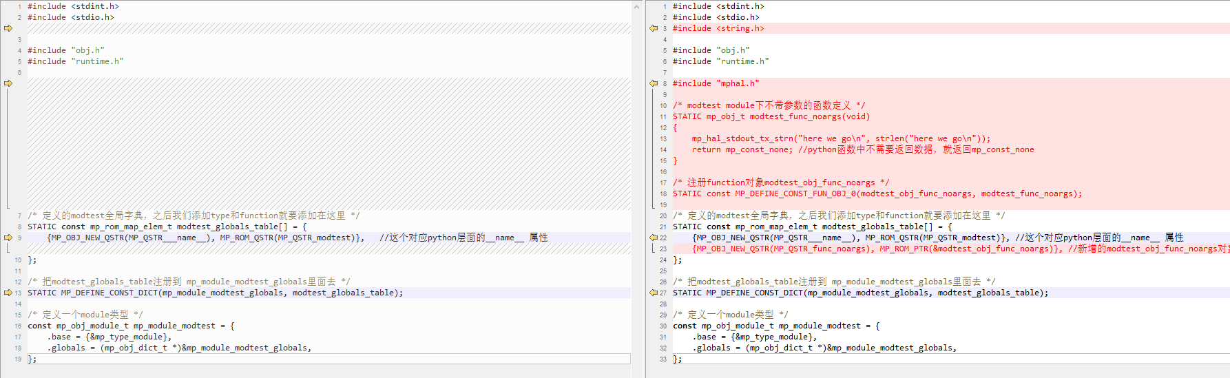

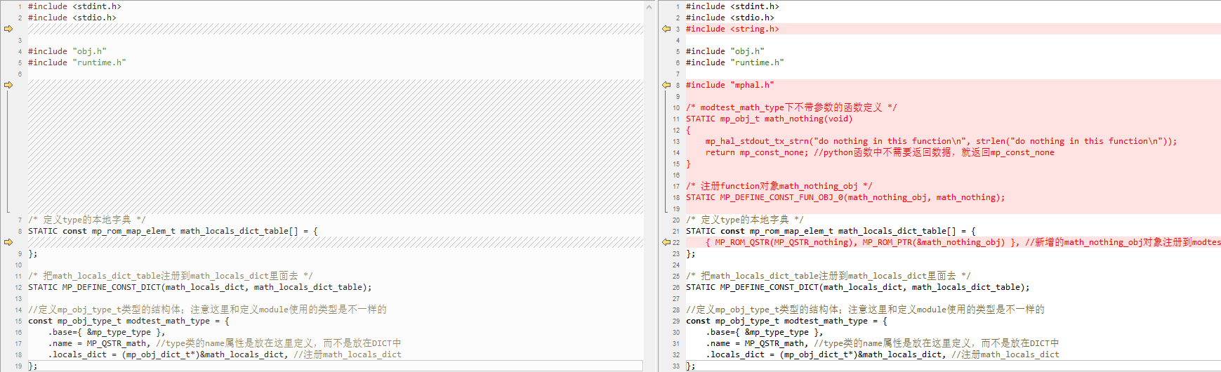

下图的差异比较,可以看出该段代码和本章3.2节代码的差异(右侧为当前代码,红色是差异部分):
  • 新增了Python模块modtest的方法modtest.func_noargs()对应的C语言功能函数modtest_func_noargs。凡是Python对应的C语言功能函数,一律返回mp_obj_t类型。该示例中,modtest.func_noargs()方法无返回值,故对应的C函数中需返回mp_const_none,以此告知Python该方法无返回值。
  • 使用宏MP_DEFINE_CONST_FUN_OBJ_0将增加一个function对象modtest_obj_func_noargs,即第18行代码。
  • 将新增的modtest_obj_func_noargs对象注册到modtest中,即第23行代码。

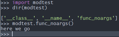

烧录完成后,重启模块,打开QPYcom,输入以下命令:
import modtest
dir(modtest)
执行结果如下图所示:
由图可见,dir(modtest)的执行结果,已经列出了func_noargs方法。
执行modtest.func_noargs(),输出了预期的here we go字符串。

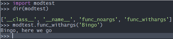

此处我们增加一个C函数实现的方法mp_obj_t modtest_func_withargs(mp_obj_t argv)。
功能:在命令交互口输入modtest.func_withargs('Bingo'),输出字符串Bingo, here we go。

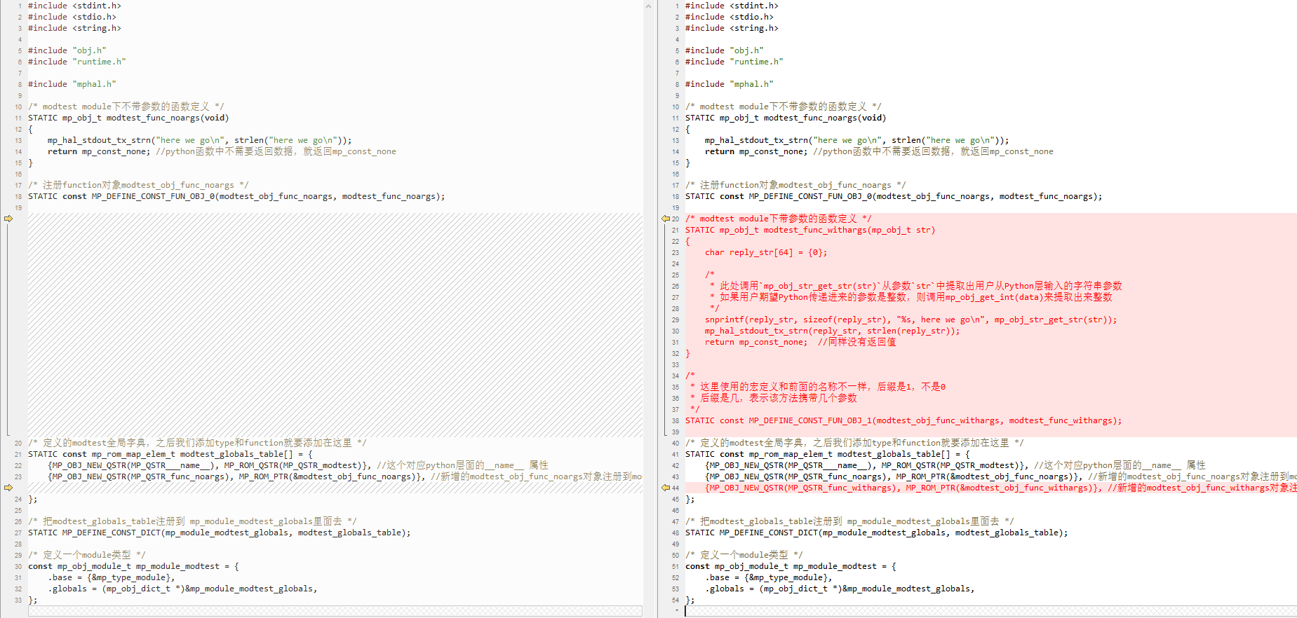

/* modtest module下带参数的函数定义 */
STATIC mp_obj_t modtest_func_withargs(mp_obj_t str)
    char reply_str[64] = {0};
     * 此处调用`mp_obj_str_get_str(str)`从参数`str`中提取出用户从Python层输入的字符串参数
     * 如果用户期望Python传递进来的参数是整数,则调用mp_obj_get_int(data)来提取出来整数
    snprintf(reply_str, sizeof(reply_str), "%s, here we go\n", mp_obj_str_get_str(str));
    mp_hal_stdout_tx_strn(reply_str, strlen(reply_str));
    return mp_const_none;  //同样没有返回值
 * 这里使用的宏定义和前面的名称不一样,后缀是1,不是0
 * 后缀是几,表示该方法携带几个参数
STATIC const MP_DEFINE_CONST_FUN_OBJ_1(modtest_obj_func_withargs, modtest_func_withargs);

下图的差异比较,可以看出该段代码和本章3.3.1节代码的差异(右侧为当前代码,红色是差异部分):
  • 新增了Python模块modtest的方法modtest.func_withargs(str)对应的C语言功能函数modtest_func_withargs。该示例中,使用mp_obj_str_get_str(str)获取用户从Python层输入的字符串参数。
  • 使用宏MP_DEFINE_CONST_FUN_OBJ_1将增加一个function对象modtest_obj_func_withargs,即第38行代码。
  • 将新增的modtest_obj_func_noargs对象注册到modtest中,即第44行代码。
步骤二:验证功能
步骤一完成后,可直接编译和烧录,无需再修改脚本文件。
import modtest
dir(modtest)
modtest.func_withargs('Bingo') # with argv: 'Bingo'
执行结果如下图所示:
由图可见,dir(modtest)的执行结果,已经列出了func_withargs方法。
执行modtest.func_withargs('Bingo'),输出了预期的Bingo, here we go字符串。

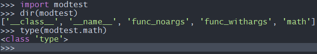

步骤四:验证功能
步骤三完成后,可直接编译和烧录。
import modtest
dir(modtest)
type(modtest.math)
执行结果如下图所示:
由图可见,我们成功添加了一个名为math的type。

/* modtest_math_type下不带参数的函数定义 */
STATIC mp_obj_t math_nothing(void)
    mp_hal_stdout_tx_strn("do nothing in this function\n", strlen("do nothing in this function\n"));
    return mp_const_none; //python函数中不需要返回数据,就返回mp_const_none
/* 注册function对象math_nothing_obj */
STATIC MP_DEFINE_CONST_FUN_OBJ_0(math_nothing_obj, math_nothing);
/* 定义type的本地字典 */
STATIC const mp_rom_map_elem_t math_locals_dict_table[] = {
    { MP_ROM_QSTR(MP_QSTR_nothing), MP_ROM_PTR(&math_nothing_obj) }, //新增的math_nothing_obj对象注册到modtest_math_type中
/* 把math_locals_dict_table注册到math_locals_dict里面去 */
STATIC MP_DEFINE_CONST_DICT(math_locals_dict, math_locals_dict_table);
/* 定义mp_obj_type_t类型的结构体;注意这里和定义module使用的类型是不一样的 */
const mp_obj_type_t modtest_math_type = {
    .base={ &mp_type_type },
    .name = MP_QSTR_math, //type类的name属性是放在这里定义,而不是放在DICT中
    .locals_dict = (mp_obj_dict_t*)&math_locals_dict, //注册math_locals_dict
下图的差异比较,可以看出该段代码和修改之前的差异(右侧为当前代码,红色是差异部分):
可以看到,type中添加无参数function的方法和在module中是一样的,不做过多解释。

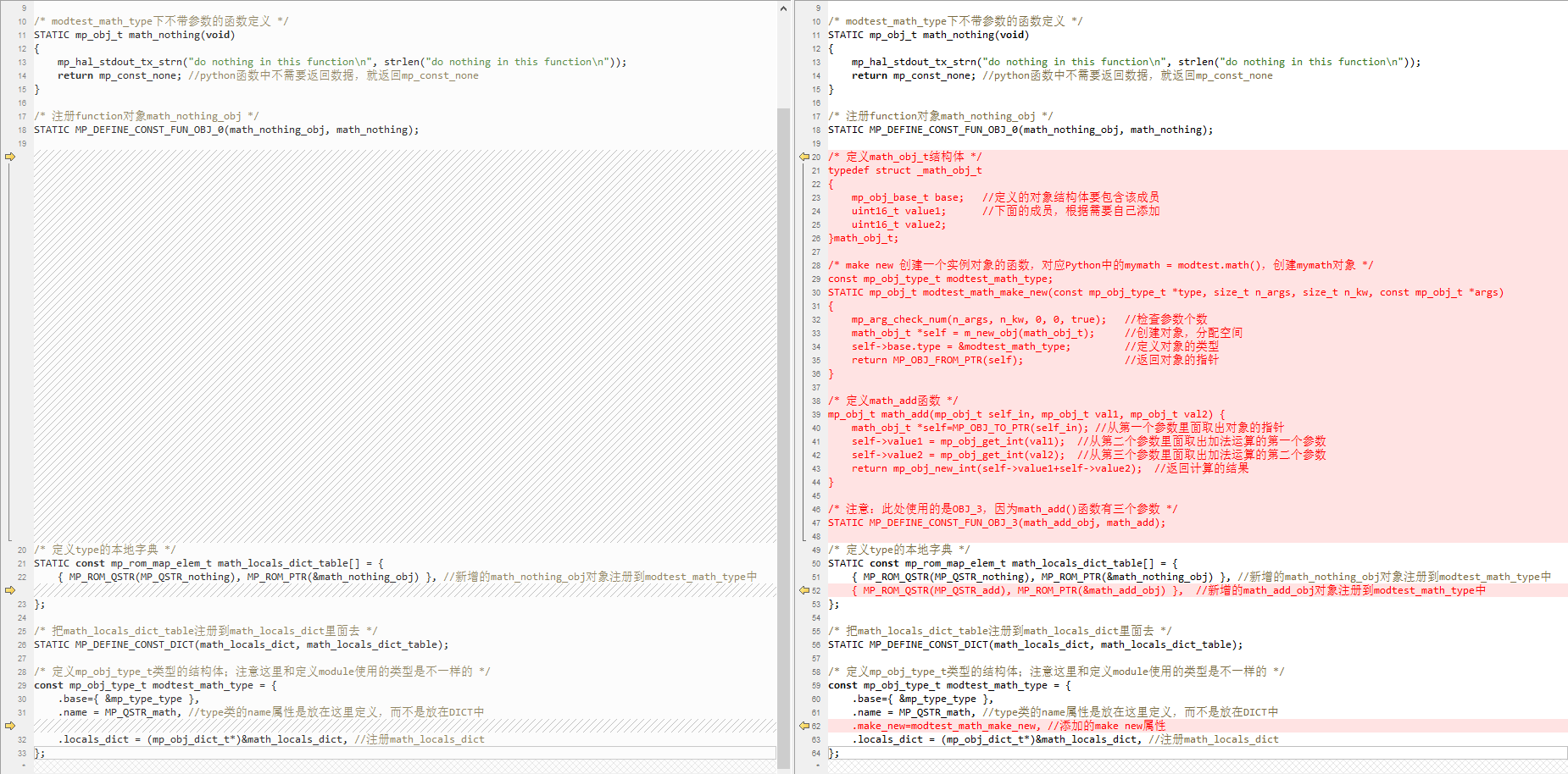

以上三步完成后,我们看下本节代码和修改之前的差异。
下图的红色部分,即为我们新增的所有代码。
