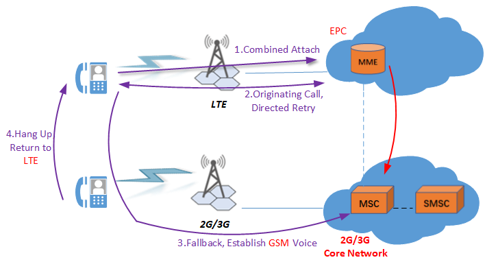

CSFB(Circuit Switched Fallback)是指CS语音回落,用于在LTE和2、3G网络共同覆盖的区域对于不支持IMS业务的终端回落到2、3G网络使用CS进行语音业务,同时保持数据业务连续性的功能。
即LTE终端平常会驻留在LTE网络,当需要完成语音业务时,网络辅助终端回落到2G/3G网络的CS域,通话结束后再重新返回LTE网络。
CSFB方案除了需要提供CS语音支持外,还支持其他的CS业务,如SMS等。

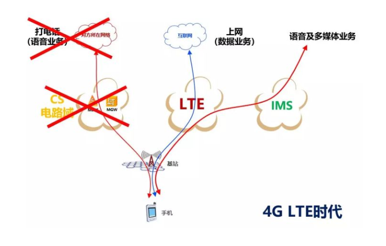

- LTE网络下没有专门用于承载语音呼叫业务的CS电路交换域,并且在IMS功能尚未完善时(终端/网络侧),不能实现语音业务。但语音业务又是运营商不可少的一项重要业务和收入来源,因此在LTE网络也要支持语音呼叫业务。
- 在LTE发展的初期,此时还存在大量的2G/3G网络, 采用原有的CS域语音方案来提供语音服务,可以让运营商以最小的改动,最小的投资解决LTE网络语音业务的问题。

CSFB流程
基于CSFB的电话方案可以满足移动通信运营商需要在LTE网络中提供语音通信的要求,并且可以保证通话的可靠性。

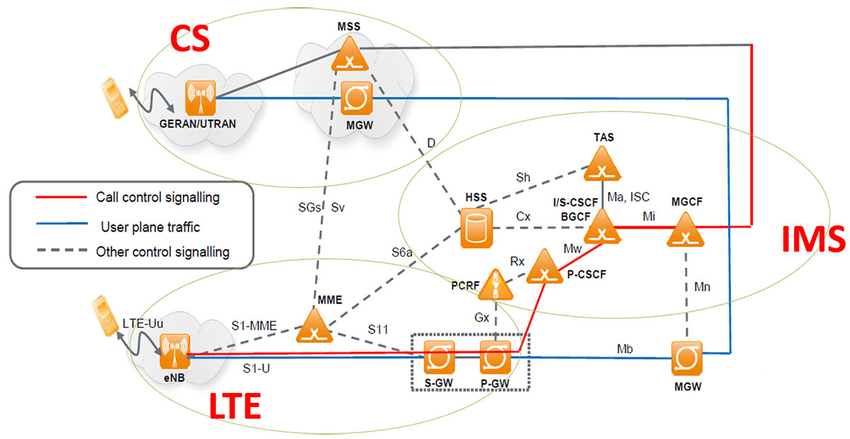

IMS (IP Multimedia Subsystem) 是一种基于 IP 技术的多媒体业务子系统架构,它可以使电信网络实现集成语音、视频、数据和多媒体内容的传输和交互。
IMS 架构将传统的电话网络与 IP 网络相结合,使用 SIP(Session Initiation Protocol)作为控制信令,使服务能够在各种网络中提供。而且,IMS 可以在不同的终端上提供业务,例如 PC、手持设备或 VoIP 终端。

VoLTE是基于IMS网络的,简单来说,IMS是增强版的CS,于是在LTE的基础上,IMS取代了CS,使得手机用户可以打语音电话,且数据业务不会中断。增加IMS,相当于在使用LTE数据通道的基础上,给语音业务专门开辟了一条业务通道,这种IMS+LTE的语音解决方案,就是VoLTE。

VoLTE 是 IMS 的一个重要应用场景。IMS 通过 SIP 控制信令来处理呼叫和建立语音通话,VoLTE 技术采用了 IMS 架构,通过 SIP 协议实现呼叫控制和呼叫会话的管理。
VoLTE和IMS之间有着密切的关系。VoLTE基于IMS(IP Multimedia Subsystem)技术,使用VoLTE技术的电话必须具备VoLTE技术的运营商支持和4G网络支持,而IMS则提供了VoLTE所需的多媒体语音和视频服务。
IMS是一个开放的、标准化的、IP模块化的多媒体业务子系统,是4G移动网络的核心技术之一。它允许各种媒体信号(包括语音、数据、视频等)的实时多媒体业务在IP网络上进行传输,例如语音、视频、聊天、游戏、文件传输等,允许各个应用之间进行互联互通。
VoLTE基于IMS技术,通过IMS的语音和视频服务,实现高质量的语音通话,同时也可以实现高速数据传输。IMS提供的多媒体控制和处理能力有助于优化VoLTE通话的质量,并提供了一种高效的方式进行语音通信。同时,VoLTE基于IMS的技术还能够充分利用4G网络的高速数据传输能力,打破了以往语音通信只能单独使用2G或3G网络的局限。
VoLTE 最主要的功能就是实现基于 IMS 架构的高清晰度语音通话,它利用了 IMS 能力包括会话控制、质量保证、安全性、多媒体处理等。

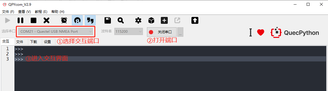

下面基于voiceCall的voLTE通话演示手机和模组进行语音通话的场景。以下操作中,模组端的操作都基于QPYcom工具,先打开QPYcom,并选择模组的python交互端口,进入如下界面:
为了方便看到整个语音通话过程中的所有事件,比如电话呼入、接通、挂断等事件。以下功能演示均提前注册回调函数,见4.4通话回调注册。
