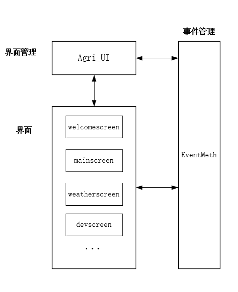

事件管理
各个模块之间通过 EventMeth 事件管理类进行协作。EventMeth` 事件管理类提供事件的发布、订阅以及消息的同步、异步发送。其框架如图:

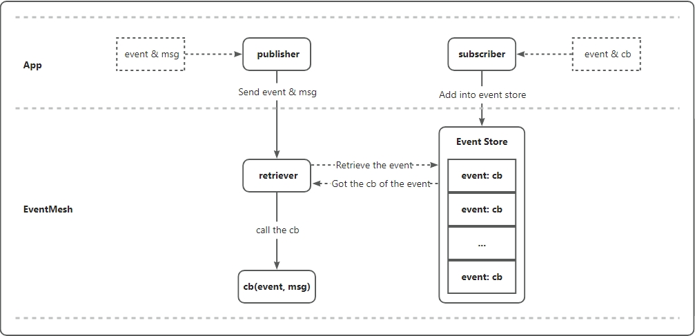

  1. EventMesh 是一个基于订阅(subscribe)和发布(publish)机制的应用框架,用户可以订阅任何感兴趣的主题,该主题即表示一个事件。
  2. 在订阅主题的同时,还需要注册一个回调(event_cb)函数,用于处理产生的事件。
  3. 用户可在任何产生事件的地方发布该事件,并可以携带消息内容。此时订阅者注册的回调函数会被调用,事件得到处理。

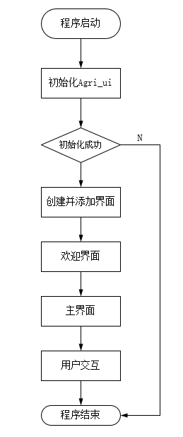

上述代码中的 start() 方法用于启动智慧农业中控面板的图形化界面,其工作流程如下:
  • 调用 __create() 方法创建每个屏幕界面的元数据。
  • 调用 EventMesh.subscribe() 方法订阅名为 "load_screen" 的事件,当该事件产生时,调用 __route() 方法处理该事件。
    __route() 方法根据发布事件时携带的消息,即屏幕界面的名称,去匹配相应的界面对象,调用 lvgl 的 lv.scr_load() 方法加载出新的界面。
    细心的读者会发现,每一个屏幕界面脚本文件中实现的类中,其对象初始化方法 __init__() 中,都会有类似 self.name = "MainScreen" 的语句。该语句便记录了屏幕界面的名称。
  • EventMesh.publish("load_screen", "WelcomeScreen") 语句用来触发第一个界面显示,即欢迎界面。而后等让欢迎界面的显示持续 2 秒钟,营造一种良好的视觉体验。
  • 欢迎界面结束后,通过EventMesh.publish("load_screen", "MainScreen") 语句用来触发主界面的显示。
至此,智慧农业中控面板的图形化界面启动完毕,后续界面的切换由用户触摸控制。

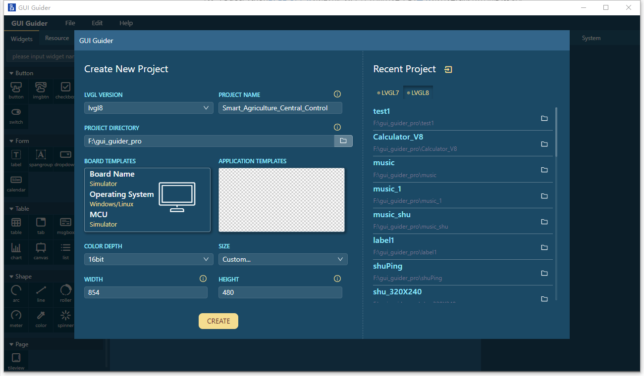

布局和背景设置
创建一个智慧农业工程,选择一个适合的布局摸板和背景设计。 该阶段将从空白布局开始设计,即选择空白摸板,设置分辨率为 854*480。
界面绘制

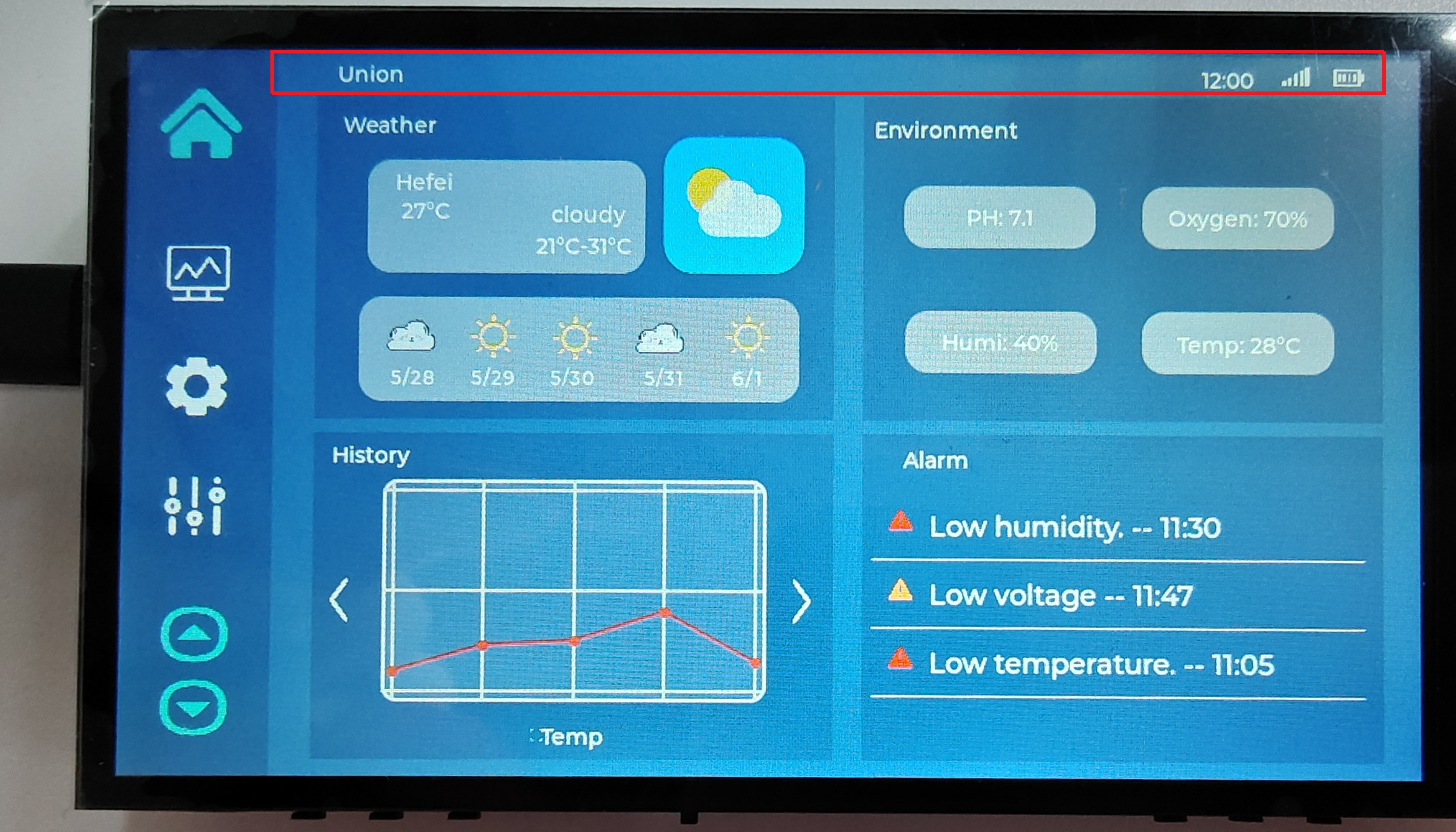

2.顶端信息显示栏:
  • 组件:label、image。
  • 运营商信息:在界面顶部左侧显示移动运营商或网络状态。
  • 时间显示:在界面顶部中间位置显示当前时间。
  • 信号强度和电量指示:在界面顶部右侧显示Wi-Fi或网络信号强度以及当前电量的图标。
在使用 GUI Guider 软件设计智慧农业中控面板的顶端信息显示栏时,结合 label 和 image 组件来创建一个信息丰富且视觉上易于识别的状态栏。以下是如何使用这些组件来设计顶端信息显示栏的详细步骤:
  1. 运营商信息(Label 组件):
    • 使用 label 组件来显示运营商信息。选择清晰易读的字体和大小,确保在不同的设备上都能轻松阅读。
    • 将 label 组件放置在顶端信息栏的左侧,并设置合适的对齐方式,通常是左对齐。
  2. 时间显示(Label 组件):
    • 另一个 label 组件用于显示时间。您可以设置一个定时器,以确保时间始终是更新的。
    • 时间 label 通常位于信息栏的右侧位置,并且要有足够的辨识度,可以通过增大字体和加粗来实现。
  3. 信号强度(Image 组件):
    • 信号强度可以通过一系列预定义的信号图标来表示。这些图标可以根据信号强度的不同显示不同的图像。
    • 使用 image 组件来放置信号强度图标,并将其放置在顶端信息栏的右侧
  4. 电量指示(Image 组件):
    • 电量指示同样使用 image 组件来显示,您可以准备一组电量图标来反映不同的电量状态。
    • 将电量图标放置在顶端信息栏最右侧,紧邻信号强度图标

  6. 响应式设计:
    • 确保 container 和其中的 table 和 label 组件在不同屏幕尺寸和分辨率上能够适当缩放。
    • 在小屏幕上可能需要调整 table 的布局,以保证信息的可读性。
在 GUI Guider 中放置这些元素时,要确保每个组件都根据网格或灵活布局系统放置,以适应不同的屏幕尺寸和分辨率。界面设计应简洁,保持足够的空白避免拥挤,使用的颜色方案应使得重要信息突出但又不刺眼,交互元素应提供即时反馈,例如悬浮或点击时改变外观。此外,应在不同设备上测试设计,以确保其可用性和性能。
如果系统将在各种光照条件下使用,比如直射阳光下,应能调整对比度和亮度以增强可见性。最后,界面设计应直观,使新用户无需广泛培训即可导航,反映出良好的用户体验(UX)设计原则。
