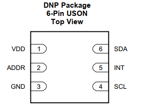

OPT3001是一款低功耗环境光照度传感器,用于测量人眼可见的光强度。OPT3001自动采集转换数据,但不会主动上报,我们可以通过I2C协议读写OPT3001的寄存器来控制传感器。
封装规格
OPT3001(6 引脚)规格图如下:
| 引脚号 | 引脚名 | 说明 |
| 1 | VDD | 电源 |
| 2 | ADDR | 地址引脚 |
| 3 | GND | 接地 |
| 4 | SCL | I2C时钟线 |
| 5 | INT | 中断输出 |
| 6 | SDA | I2C数据线 |

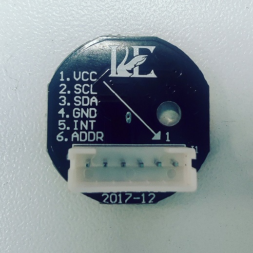

硬件连接
实物图:

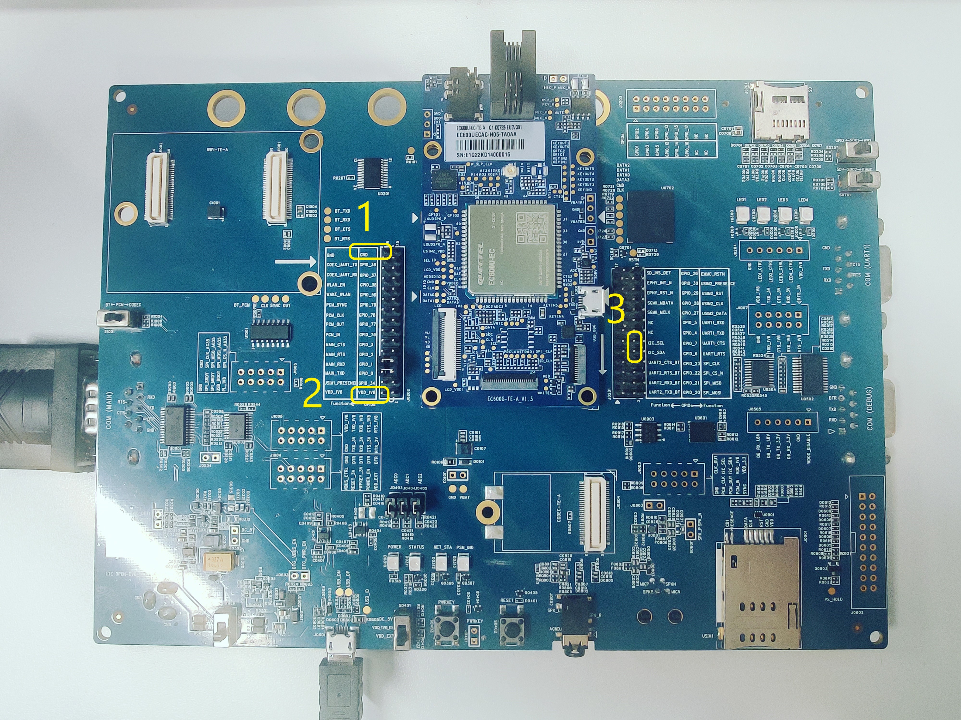

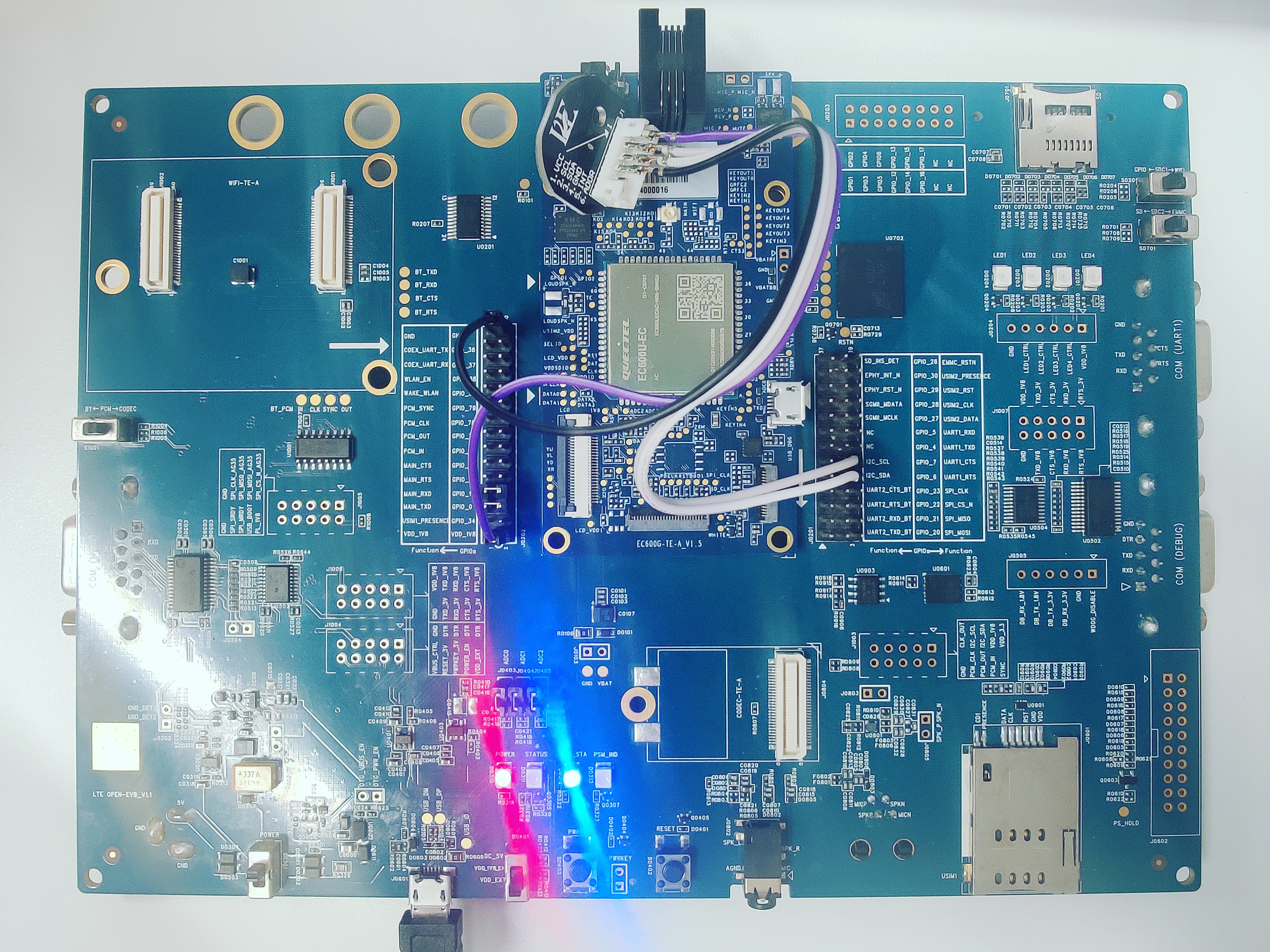

本章实验中,OPT3001模块需要接四根线到开发板上,VCC接VDD_1V8,如下图中2标注。SCL和SDA我们选择接到EC600U的I2C_SCL和I2C_SDA,如下图中3标注的GPIO_7、GPIO_6位置。GND选择接地即可,INT引脚本章实验不接。
接线完成后如下图
