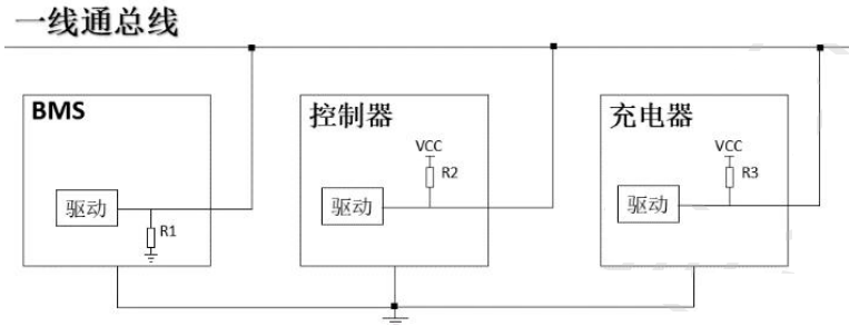

- 属于单线主从单工通讯模式,类似 1-Wire 协议但又与之有很大不同,为单工通讯的,即设备要么仅作为发送端,要么仅作为接收方,比如上面框图中 BMS 为发送发(主机),控制器和充电器仅为接收方(从机);

主机(BMS)的输出口是为下拉的,一般 IO 内部自带下拉也可以外部增加下拉电阻,而接收方的从机默认是需要被上拉的,上拉电阻值一般要求为 5V上拉 2.2K,3.3V 上拉 1K。

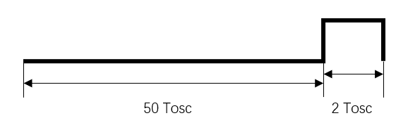

同步信号:
Bit(0)表示:

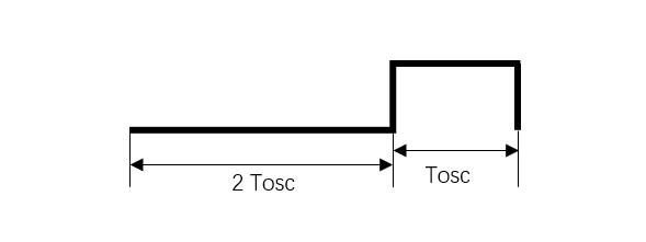

Bit(1)表示:

- 同步信号:>992Tosc 的低电平 + 32Tosc 的高电平,空闲位时间>15ms(0.5ms*992/32=15ms)
- 数据位逻辑 1 符合 高电平时间 > 低电平时间 + 0.5ms;
- 数据位逻辑 0 符合 低电平时间 > 高电平时间 + 0.5ms;
- 高低电平的比例一般使用 0.5ms 和 1ms 的比例,及占空比为 1:2 (适宜取 75%)

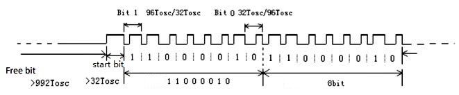

举例说明:
发送两字节数据:11000010,11000010(二进制)

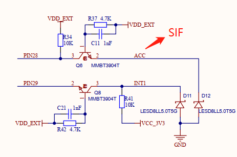

硬件
该部分说明基于具体的设备。 仅具有参考价值。
