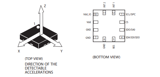

封装规格
LIS2DH12TR传感器规格图如下:
硬件连接
引脚功能介绍:
| 引脚号 | 引脚名 | 说明 |
| 1 | SCL SPC |
I2C/SPI时钟引脚。 |
| 2 | CS | SPI使能引脚,控制芯片通信方式。 1:I2C通信;2:SPI通信。 |
| 3 | SDO SA0 |
SPI模式下为数据输出引脚; I2C模式为设备从地址选择引脚,1:0x19;0:0x18。 |
| 4 | SDA SDI SDO |
I2C模式下为数据引脚; 标准SPI模式下为数据输入引脚; 也可以作为SPI的数据输出引脚。 |
| 5 | Res | 接地即可。 |
| 6 | GND | 地 |
| 7 | GND | 地 |
| 8 | GND | 地 |
| 9 | VDD | 电源 |
| 10 | VDD_IO | IO参考电平引脚 |
| 11 | INT2 | 中断引脚2 |
| 12 | INT1 | 中断引脚1 |
