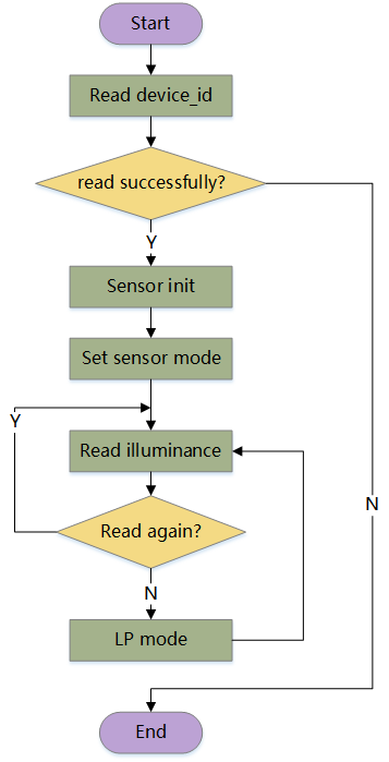

工作流程
如下图所示为一个典型的光照度传感器的工作流程。
OPT3001_1

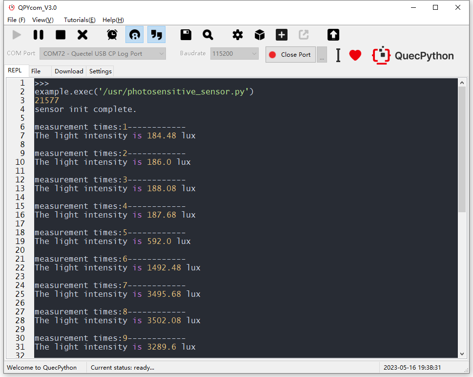

效果验证
将示例代码下载进模组运行,运行期间,可以选择用手遮盖或者手电筒照射,可以观察到OPT3001光敏传感器的照度值变化
