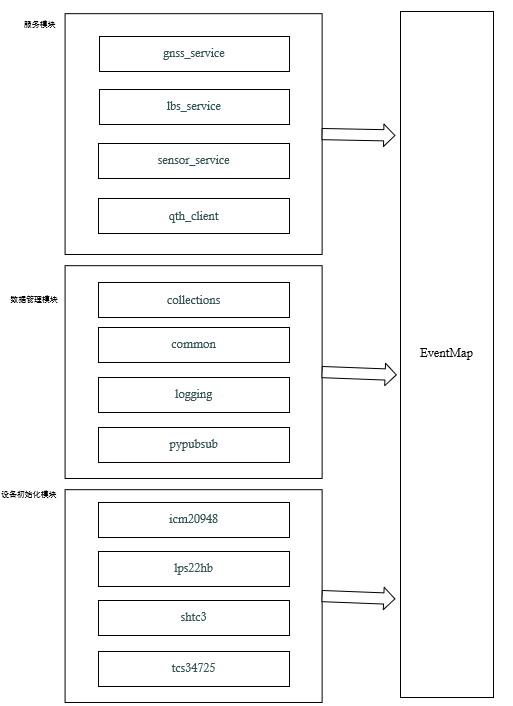

软件框架

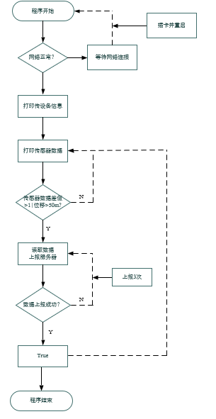

软件设计图
业务启动流程

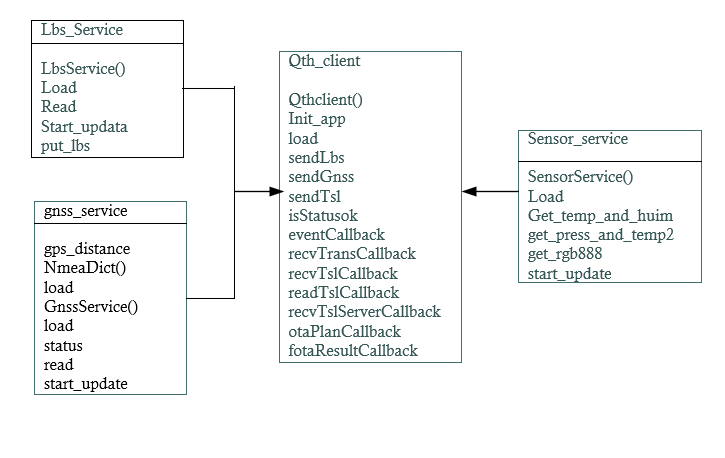

服务模块
1.Lbs_Service:提供Lbs数据定位服务
2.gnss_service:提供gnss数据定位服务
3.Sensor_service:提供传感器数据检测服务
4.Qth_client:提供数据上传和回调服务
各个service和client的关系图如下:
