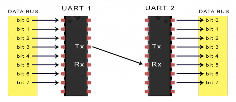

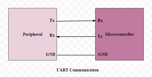

在UART通信中,两个UART直接相互通信。 发送UART将来自CPU等控制设备的并行数据转换为串行形式,将其串行发送到接收UART,然后接收UART将串行数据转换回并行数据以供接收设备使用。 只需两根线即可在两个 UART 之间传输数据。 数据从发送 UART 的 Tx 引脚流向接收 UART 的 Rx 引脚:
UART
UART 异步传输数据,这意味着没有时钟信号来同步发送 UART 的位输出和接收 UART 的位采样。 发送 UART 向正在传输的数据包添加起始位和停止位,而不是时钟信号。 这些位定义数据包的开始和结束,以便接收 UART 知道何时开始读取这些位。
当接收 UART 检测到起始位时,它开始以称为波特率的特定频率读取传入位。 波特率是数据传输速度的度量,以每秒位数 (bps) 表示。 两个 UART 必须以大致相同的波特率运行。 在位时序相差太远之前,发送和接收 UART 之间的波特率只能相差约 10%。
两个 UART 还必须配置为发送和接收相同的数据包结构。

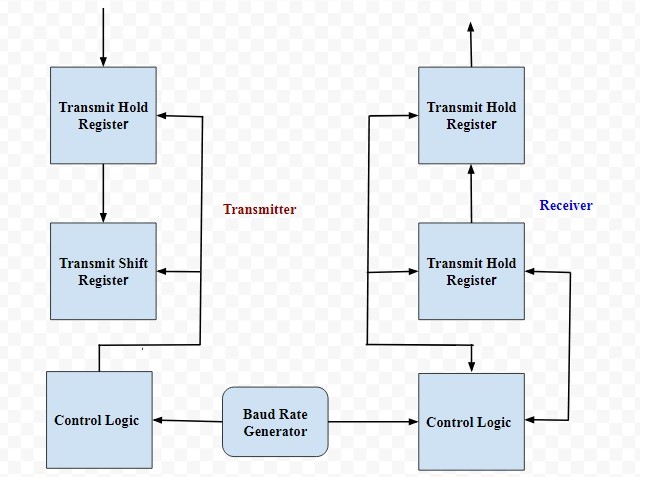

UART 框图由两个组件组成,即发送器和接收器,如下所示。 发送器部分包括三个块,即发送保持寄存器、移位寄存器和控制逻辑。 同样,接收器部分包括接收保持寄存器、移位寄存器和控制逻辑。 这两个部分通常由波特率发生器提供。 该发生器用于在发送器部分和接收器部分必须发送或接收数据时生成速度。
发送器中的保持寄存器包含要发送的数据字节。 发送器和接收器中的移位寄存器将位向右或向左移动,直到发送或接收一个字节的数据。 读(或)写控制逻辑用于告知何时读或写。
发送器和接收器之间的波特率发生器生成范围为 110 bps 至 230400 bps 的速度。 通常,微控制器的波特率为 9600 至 115200。

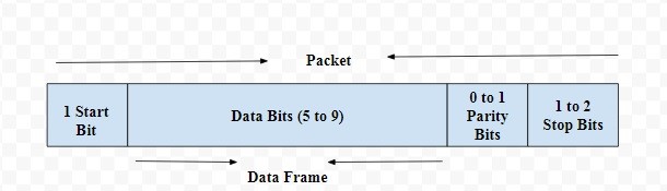

UART 传输的数据被组织成数据包。 每个数据包包含 1 个起始位、5 至 9 个数据位(取决于 UART)、一个可选奇偶校验位以及 1 或 2 个停止位:
UART-Communication
空闲状态:高电平,表示当前线路上无数据传送
起始位:UART 数据传输线在不传输数据时通常保持在高电压电平。 为了开始数据传输,发送 UART 将传输线从高电平拉至低电平,持续一个时钟周期。 当接收UART检测到高电压到低电压的转变时,它开始以波特率的频率读取数据帧中的位。
数据位: 数据帧包含正在传输的实际数据。 如果使用奇偶校验位,它的长度可以是 5 位到 8 位。 如果不使用奇偶校验位,数据帧可以是9位长。 在大多数情况下,数据首先以最低有效位发送。
奇偶校验位: 奇偶校验描述了数字的偶数或奇数。 奇偶校验位是接收 UART 判断数据在传输过程中是否发生变化的一种方式。 位可能因电磁辐射、不匹配的波特率或长距离数据传输而改变。 接收UART读取数据帧后,统计值为1的位数,并检查总数是偶数还是奇数。 如果奇偶校验位为 0(偶校验),则数据帧中的 1 位总数应为偶数。 如果奇偶校验位为 1(奇奇偶校验),则数据帧中的 1 位总计应为奇数。 当奇偶校验位与数据匹配时,UART 就知道传输没有错误。 但如果奇偶校验位为0,且总数为奇数; 或者奇偶校验位为 1,并且总数为偶数,UART 知道数据帧中的位已更改。
停止位:停止位位于数据包的末尾。 通常,该位为 2 位长,但经常仅使用一位。 为了停止广播,UART 保持数据线处于高电压。

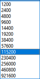

波特率
线路中信号调制的频率,单位是bps或b/s(位每秒)。一个固定频率的时钟信号不断振荡,每一个时钟周期,发送一位数据信号。
band_rate1
UART通信双方要求具有相同的波特率。但是,由于UART是异步通信,即没有一根时钟线连接通信双方,各自按照自己内部的时钟调制出一个理论上相等的波特率,但是由于硬件本身不可避免的误差,实际上的波特率往往不可能严格等于理论值,但是要求双方波特率的误差不能超过10%,否则会导致接收方读取到的是乱码数据。

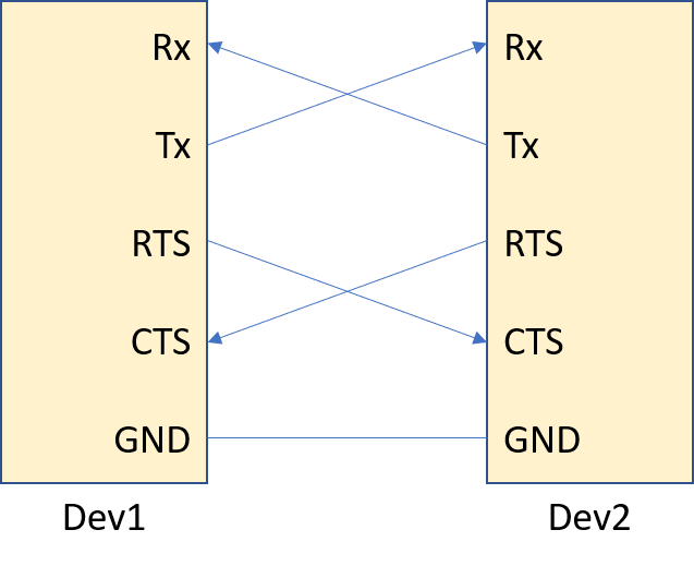

硬件流控
流控,即流量控制。
任何通信协议的双方,都会分配有存储空间有限的缓冲区,用来接收对方发送的数据。一旦对方发送数据过快,而己方处理速度较慢,就可能出现缓冲区满无法处理、甚至丢数据的严重情况。
此时流量控制则显得尤为重要,接收方无法接收更多数据时,通知发送方暂停数据发送,当可以接收数据后,再通知发送发继续发送数据。
uart_control
硬件流控引脚的UART接口连接图,相对于前面,多了RTS和CTS两个引脚,此二者UART硬件接口的常规功能引脚。
RTS:输出功能,连接对方的CTS,当己方RTS拉高时,则通知对方UART暂停发送数据,当RTS恢复低电平时,通知对方继续发送数据 。
CTS:输入功能,连接对方的RTS,当己方CTS检测到高电平时,则暂停发送数据,当己方CTS检测到低电平时,则继续发送数据。

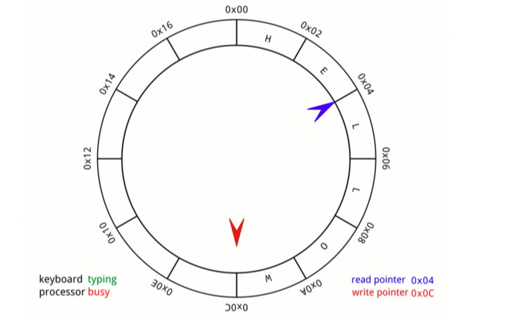

软件FIFO最熟悉的就是环形buffer→ ringbuffer。
环形buffer相比与线性buffer,我们不用频繁的分配内存,内存反复使用也使得我们能用更少的内存块做更多的事,并且对内存的管理更加方便更加安全。一般应用在我们频繁的对数据buffer进行读写的时候。
ringbuff
环形缓冲区并不是指物理意义上的一个首尾相连成“环”的缓冲区,而是逻辑意义上的一个环,因为内存空间是线性结构,所以实际上环形缓冲区仍是一段有长度的内存空间,是一个先进先出功能的缓冲区,具备实现通信进程对该缓冲区的互斥访问功能。
实现原理:
环形缓冲区的长度是固定的,在使用该缓冲区时,不需要将所有的数据清除,只需要调整指向该缓冲区的head、write pointer和tail指针位置即可。write pointer指针最先指向head指针位置(环形缓冲区开头位置),数据从write pointer指针处开始存储,每存储一个数据,write pointer指针位置向后移动一个长度 ,随着数据的添加,write pointer指针随移动数据长度大小个位置。当write pointer指向tail尾部指针,write pointer重新指向head指针位置(折行处理),并且覆盖原先位置数据内容直到数据存储完毕。环形缓冲区的好处是可以减少内存分配继而减少系统的开销,减少内存碎片数量,有利于程序长期稳定的运行。
UART-Communication
一般构建一个环形缓冲区需要一段连续的内存空间以及4个指针:
head指针:指向内存空间中的首地址;
tail指针:指向内存空间的尾地址;
read pointer:指向内存空间存储数据的起始位置(读指针);
write pointer:指向内存空间存储数据的结尾位置(写指针)。
当申请完内存以及指针定义完毕后,环形缓冲区说明及使用如下:
  • 1.该段内存空间的长度是Len = tail-head;
  • 2.read pointer是读数据的起始位置,当读取完N数据之后要移动N个单位长度的偏移,当有addlen长度的数据要存入到环形缓冲区,若addlen + write pointer > tail时,write pointer将存入len1 = tail - write pointer个数据长度,然后write pointer回到head位置,将剩下的len2 = addlen - len1个数据从head开始存储并覆盖到原来的数据内容。
  • 3.write pointer是写数据的起始位置,当存入N个数据之后要移动N个单位长度的偏移,read pointer是读数据的起始位置,当读取N个数据之后要移动N个单位长度的偏移。当要addlen长度的数据要从环形缓冲区读取,若addlen + read pointer > tail时,read pointer 将读取len1 = tail - read pointer 个数据长度,然后read pointer 回到head位置,将剩下的len2 = addlen - len1个数据从head开始读取完毕。

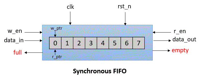

同步FIFO
  • 定义:同步FIFO的读和写操作都是在相同的时钟下进行的。
  • 工作原理:使用一个共同的时钟信号来控制数据的读写。当有新的数据可写入时,写指针移动;当有数据可读时,读指针移动。
  • 应用:常见于同一时钟域中的数据流缓冲。
synchronous-fifo
写入操作: FIFO可以根据w_en信号在时钟的每个位置存储/写入wr_data,直到数据满。 写入指针在FIFO存储器中的每个数据写入时都会递增。
读取操作: 根据rd_en信号在时钟的每个位置从FIFO取出或读取数据,直到数据为空。从FIFO存储器读取的每个数据时,读取指针都会递增。
FIFO内部通过对写请求、读请求计数产生读、写指针,读写指针即为memory的读、写地址。写指针指向下一个要写入的地址,读指针指向下一个要读取的地址,写请求使写指针递增,读请求使读指针递增。
FIFO模块输出empty和full信号指示其状态,fifo_full表示FIFO内空间已满不能再写入数据,fifo_empty表示FIFO内没有可供读取的下一个有效数据。

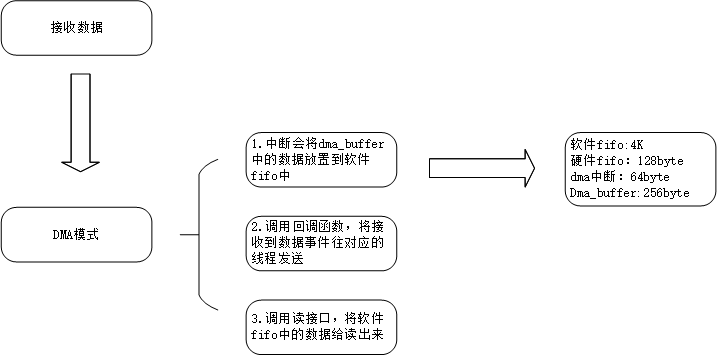

recv_data
RX通信有两个中断,dma中断(数据接收到64byte),超时中断(接收数据字节数少于64而不产生dma中断的情况,时长40ms)。
其触发中断的类型有两种:RX_ARRIVED 和 RX_OVERFLOW。
当软件FIFO满时,再接收数据会造成数据溢出,出现丢数据问题。溢出的同时会上报RX_OVERFLOW事件。故串口接收数据需要及时处理,否则出现数据丢失,数据接收不全问题,当大量数据传输时,可考虑硬件流控。
RX通信:接收数据满64字节或超时->触发中断->触发回调函数发送事件到对应的线程处理->对应的线程触发用户定义回调函数。

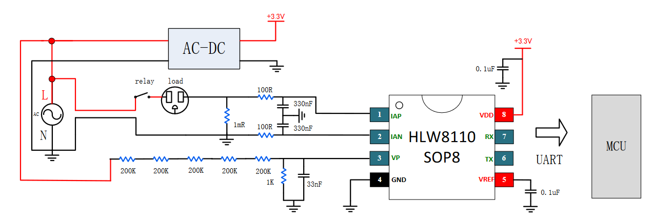

计量芯片 以计量芯片为例,使用UART来读取和写入芯片的参数,获取电力数据,或者执行其他的控制指令。

计量芯片
本章节以HLW8110计量芯片为例,使用UART来读取和写入芯片的参数,获取电力数据,或者执行其他的控制指令。
详细请参考HLW8110数据手册,实验源码请参考hlw8110.py
HLW8110概述:
  • HLW8110 是一款高精度的电能计量 IC,它采用 CMOS 制造工艺,主要用于单相应用。
  • 它能够测量线电压和电流,并能计算有功功率,视在功率和功率因素。
  • 该器件内部集成了三个∑-Δ型 ADC 和一个高精度的电能计量内核。第二路通道可同时测量零线电流,支持窃电检测和漏电检测。各输入通道都支持灵活的 PGA 设置,因此 HLW8110适合与不同类型的传感器使用,如电流互感器(CT)和低阻值分流器。
  • HLW8110 可以通过UART通讯接口访问片内寄存器。
  • HLW8110 包含两个可配置的脉冲输出引脚,可以通过 INT1 和 INT2 引脚获取过流、过压、电压或电流过零检测和漏电检测等功能。
  • HLW8110 电能计量 IC 采用 3.3V 或 5.0V 电源供电,内置振荡器,采用 8 脚 SOP 封装或 16 脚 SSOP 封装
典型应用:
HLW8100_application
工作流程:
  1. 模拟测量:
    HLW8110通过与外部电流传感器(如电流互感器或电阻)和电压取样电路相连,获取电流和电压的模拟信号。
  2. 模拟-数字转换:
    模拟信号经过ADC转换为数字信号。
  3. 数字处理:
    芯片内部对ADC得到的数字信号进行处理,计算得到有功功率、无功功率和功率因数等参数。
  4. 输出:
    HLW8110通过专用的输出引脚提供有关测量参数的脉冲输出,这些脉冲可以被外部微控制器读取并进一步处理。
通讯:
UART通信格式如下:
HLW8110_communication_format
  • UART的命令寄存器是一个8bit宽的寄存器。。对于读写操作,命令寄存器的bit7 用来确定本次数据传输操作的类型是读操作还是写操作。对于特殊命令操作,命令寄存器的bit7-0 固定为0xEA。
  • HLW8110 的UART 数据传送:读操作由从机端发送,写操作由主机端发送。若寄存器地址对应寄存器是多字节寄存器,先传最高有效字节。
  • HLW8110 的UART 数据校验方式:读操作由从机端发送,写操作由主机端发送。校验数据计算方法如下:
    校验数据Cdata[7:0] = ~(A5+CMD[7:0] + DATAn[7:0] + …… +DATA1[7:0]),即将 CMD 和数据相加,抛弃进位,最后的结果按位取反;
命令 命令寄存器 数据 描述
读命令 {0[bit7],REG_ADR[bit6:bit0]} RDATA 从地址为REG_ADR[6:0]的寄存器中读数据最高位是0,表示向寄存器读取数据
写命令 {1[bit7],REG_ADR[bit6:bit0]} WDATA 向地址为REG_ADR[6:0]的寄存器中写数据最高位是0,表示向寄存器写入数据
写使能命令 0xEA 0xE5 使能写操作
写保护命令 0xEA 0xDC 关闭写操作
电流通道A选择 0xEA 0x5A 电流通道A设置命令,指定当前用于计算视在功率、功率因素、相角、瞬时视在功率和有功功率过载的信号指示为通道A
电流通道B选择 0xEA 0xA5 电流通道B设置命令,指定当前用于计算视在功率、功率因素、相角、瞬时视在功率和有功功率过载的信号指示为通道B
复位指令 0xEA 0x96 复位指令,接收到指令后芯片复位
在 UART 操作期间,如果当 RX 保持低电平或高电平超过 9.15ms 时,可以复位 UART 模块,复位UART不会改写己经写入芯片内部的寄存器值。MCU在与HLW8110/HLW8112进行UART通讯时,如果发生接收数据异常,可以尝试复位 UART 模块。
