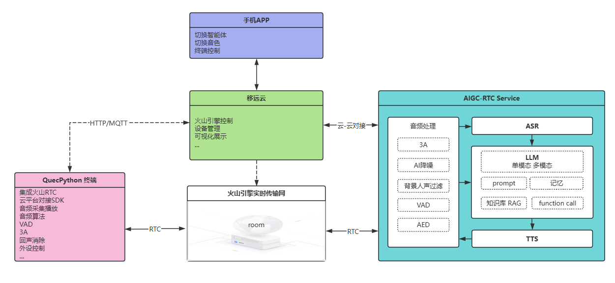

软件框架
框架设计图

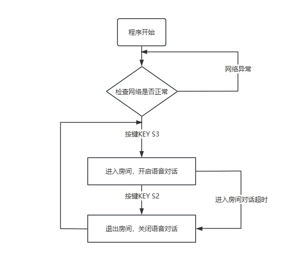

业务系统启动流程

AI 进入房间
按下KEY S3键进入房间,开始进行语音对话,调用tiktok.active(True)接口激活。
tiktok.active(True)

AI 退出房间
按下KEY S2键退出房间,结束语音对话,调用tiktok.active(False)接口去激活。
