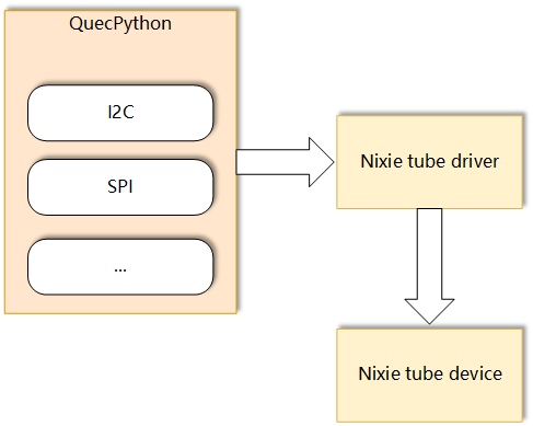

驱动框图
- 主控微处理器(MCU):主控微处理器是系统的核心,负责处理并执行所有的操作。它根据需要显示的信息,通过接口向显示驱动 IC 发送指令。
- 显示驱动 IC:显示驱动 IC(也被称为数码管驱动 IC)是一个专门用于驱动数码管显示的集成电路。它接收来自主控微处理器的指令,并根据这些指令来驱动数码管显示相应的数字或字符。
- 接口(SPI, I2C 等):接口是用于连接主控微处理器和显示驱动 IC 的通信路径。主控微处理器通过接口向显示驱动 IC 发送指令。
- 数码管显示:数码管是显示驱动 IC 驱动的显示设备。根据显示驱动 IC 的指令,数码管显示相应的数字或字符。
在一个基本的数码管显示系统中,这些组件的关系可以概括为以下几个步骤:
- 主控微处理器根据需要显示的信息,生成相应的指令。
- 主控微处理器通过接口将指令发送给显示驱动 IC。
- 显示驱动 IC 接收这些指令,根据指令驱动数码管显示相应的数字或字符。
这就是一个基本的数码管显示系统的工作原理。不同的数码管显示系统可能会有不同的具体实现,但大部分系统都会遵循这个基本模式。

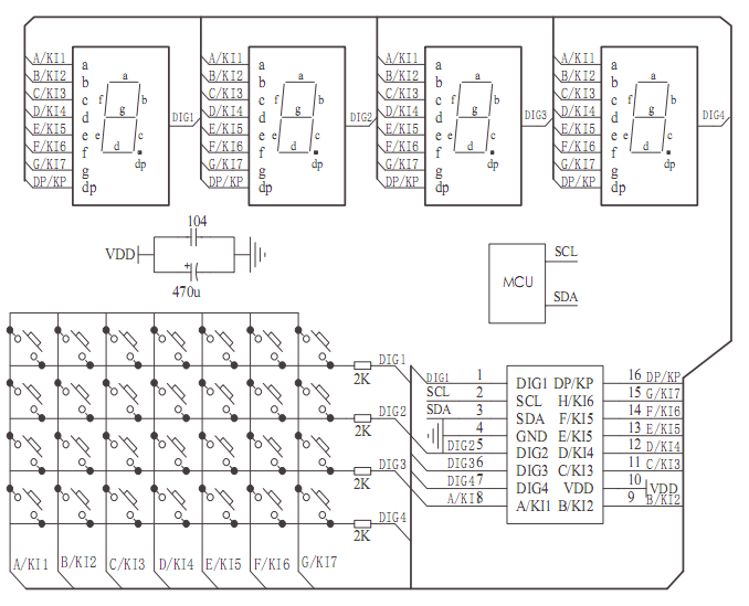

TM1650
TM1650 是一种带键盘扫描接口的 LED(发光二极管显示器)驱动控制专用电路。内部集成有 MCU 输入输出控制数字接口、数据锁存器、LED 驱动、键盘扫描、辉度调节等电路。
支持两种显示模式:8 段 ×4 位和 7 段 ×4 位
可通过 I2C 接口与 QuecPython 模组进行通信
tm1650 脚本已对 TM1650 的基本操作进行了封装,用户可以直接调用 Tm1650.show_num Tm1650.show_str Tm1650.show_dp 等接口再数码管上进行显示
