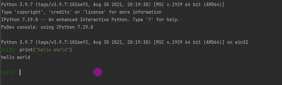

下图为Python的REPL调试窗口:
QuecPython的 REPL调试需要通过串口来交互,连接QuecPython模组的交互口即可开始REPL交互。
开启REPL调试
只需将已烧录QuecPython固件的模组连接电脑,通过串口工具连接交互口即可开始REPL串口交互调试
