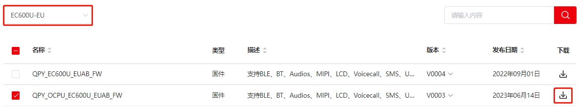

固件下载
请前往Quecpython官网下载中心下载EC600U-EU_AB的公版固件。

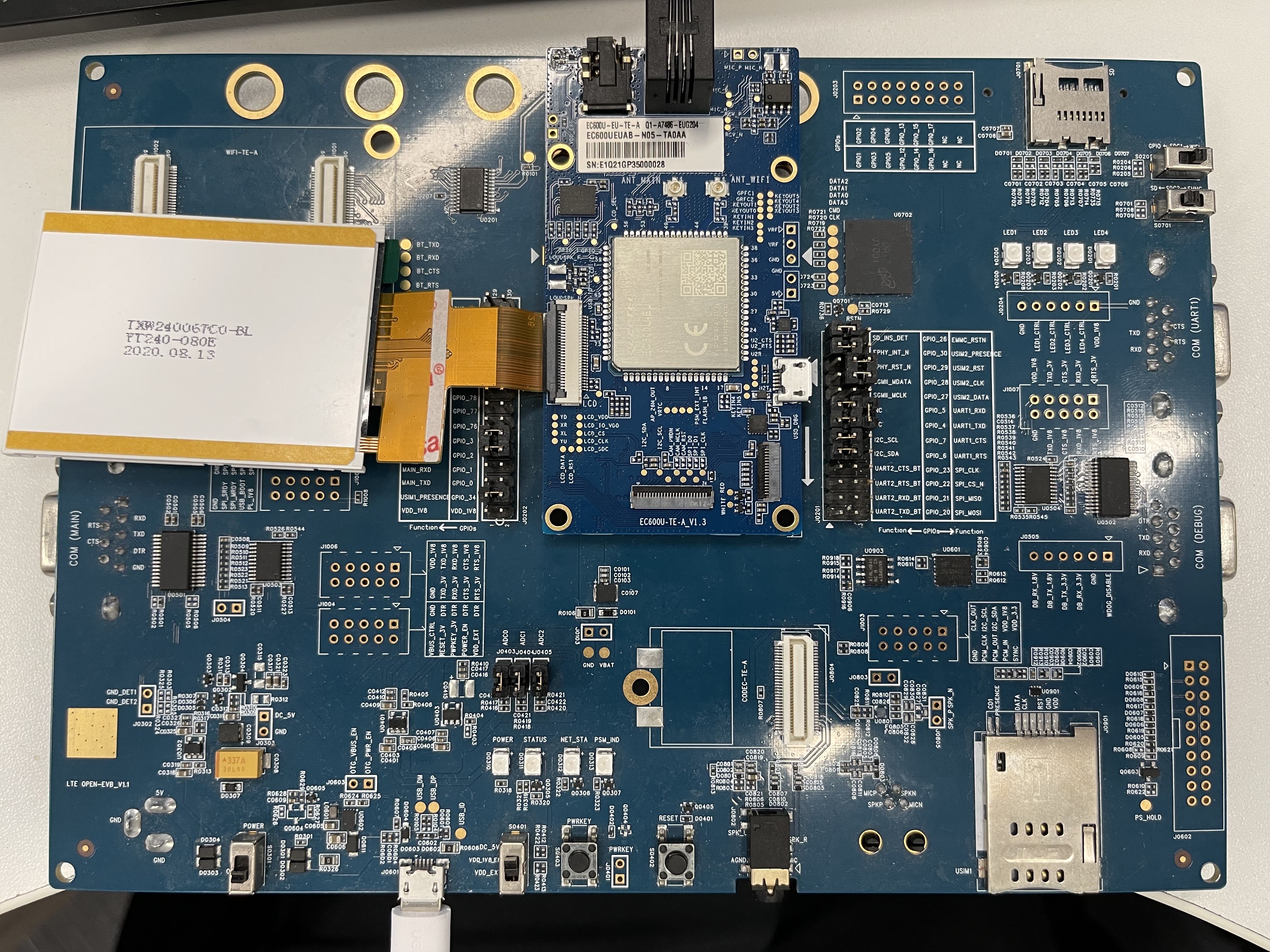

硬件连接
将LCD屏接好开发板的LCD接口,连接开发板的USB口,长按PWRKEY开机,如下图所示。

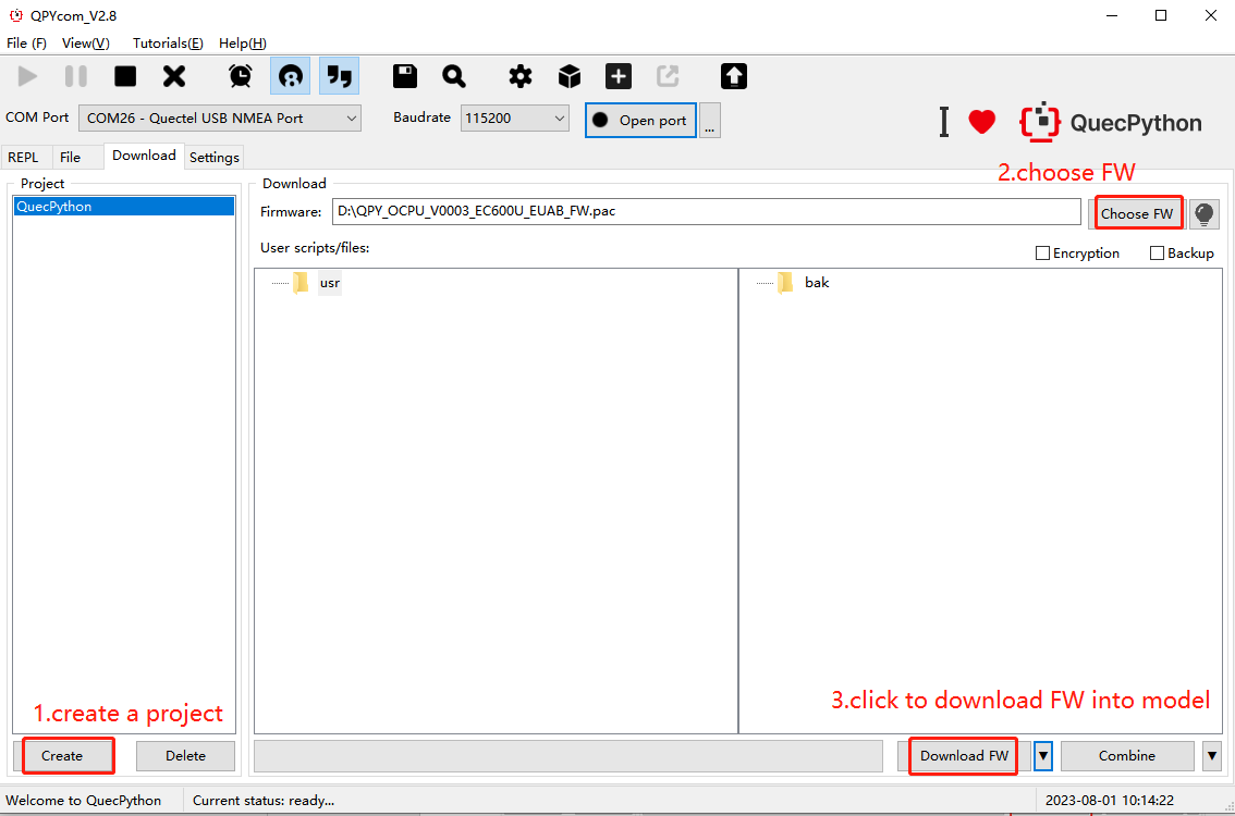

固件烧录
使用QPYcom工具(下载地址),进行固件烧录,

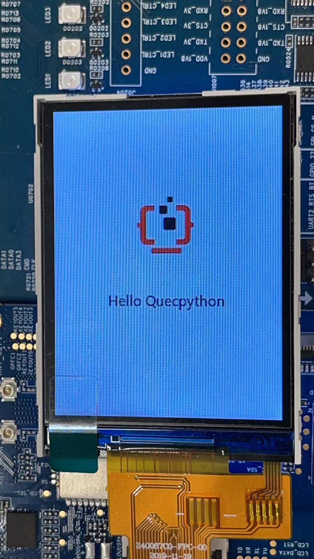

效果验证
将脚本下载至模组,运行脚本,可以看到LCD屏显示界面如下图所示。
