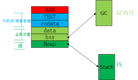

根据运行程序中的数据使用方式,可以将内存空间分为静态存储空间和动态存储空间。而内存管理针对的是动态存储空间。整个内存的分布如下图:
其中代码段和常量数据属于只读空间。全局变量属于静态存储空间。堆属于动态存储空间。而从全局变量里划分出来的GC内存又属于动态存储空间。从堆里分配出来的栈空间也属于动态存储空间。

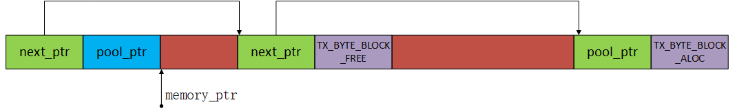

初始化时将整个内存空间分成了2块,第一块和最后一块。第一块中的前4个字节存储最后一块的起始地址,后四个字节设置为TX_BYTE_BLOCK_FREE,因为还没有使用,标记为空闲块。最后一块的前4个字节存放内存池管理结构体的起始地址,后4字节标记为TX_BYTE_BLOCK_ALOC,表示最后一块。

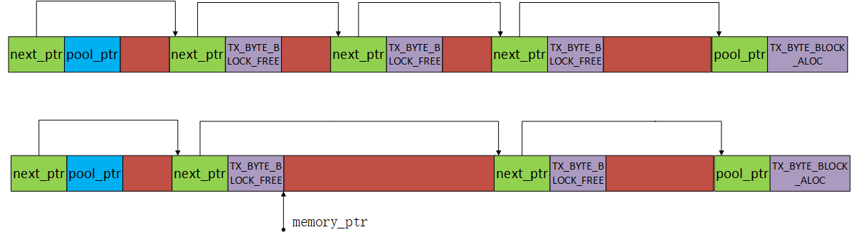

下图为第一次分配内存后,最初的第一块内存被分为了两块:第一块和第二块。第一块返回给应用程序,第一块前面8个字节由于是控制字段,所以返回应用程序的内存起始地址memory_ptr跨过了前面8个字节,指向分配的地址。第一块的前4字节存储第二块内存起始地址,随后4个字节指向了内存池管理结构,标志着第一块内存已经被占用,不是空闲内存了。第二块内存前4个字节指向第三块内存(最后一块内存),继续构成单向链表。随后4个字节存储TX_BYTE_BLOCK_FREE,表示还是空闲内存块。

下图为多次内存分配和释放后的结构,第一块被占用,第二块,第三块,第四块为空闲内存块。第二块大小为64字节,第三块大小为64字节,第四块内存大小为256字节。假如现在申请分配内存大小为128字节,在分配查找过程中,发现第二块太小不满足,但第二块和第三块地址连续,于是把第二块和第三块合并为一块,并且发现合并后正好满足请求,返回给应用程序,如下面第二个图。

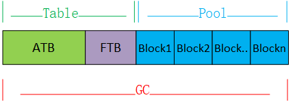

GC内存初始化由gc_init函数实现。首先分配一块大的静态内存空间作为gc总的可用内存空间。然后将整个GC内存划分为三个部分:
  • ATB(Allocation Table Byte):从GC内存起始地址开始的一块连续内存,用来标记动态申请和释放的内存block的使用状态。
  • FTB(Finalizer Table Byte):紧接着ATB内存之后的一块连续内存,用来标记内存block是否为finaliser类型。
  • P(Pool):用来动态申请和释放的内存池,地址区间在ATB、FTB内存之后到GC内存结尾,最小分配单元是block,16字节。
GC内存的分布如下图:

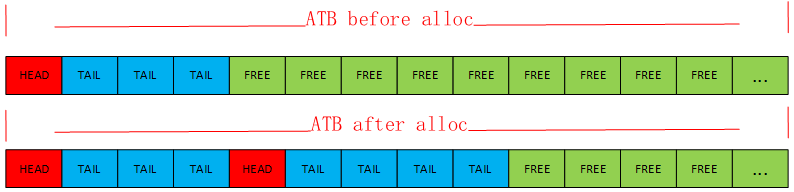

分配过程:首先将传入的待申请的大小(单位字节)转换为block的个数n_blocks。然后在GC内存中查找连续的大小为n_blocks的一段空闲的内存。若找到大小满足的一段内存,那么就会在该段内存第1个block对应的ATB位置处标记为HEAD(0x1),该段内存第2个block到最后一个block之间所有block对应的ATB位置处标记为TAIL(0x2)。若使用的是m_new_obj_with_finaliser申请的内存,说明该段内存类型是finaliser,将该段内存第1个block对应的FTB位置处标记为finaliser(0x1)。最后返回该段内存第1个block对应的物理地址给到用户。
其中查找到合适的内存块的过程:一般情况下每次是从ATB的起始地址开始遍历,找到一个标记为FREE(0x1)的block计数n_free加1,中途遇到非FREE的block则计数清零重新开始计数。直到n_free大于等于需要申请的内存个数n_blocks则认为找到了合适的内存。有一种情况是如果本次申请的内存大小n_blocks=1,则会将本次找到的空闲block对应的ATB位置作为下一次分配内存时遍历的起始地址。因为该位置之前的block肯定都不是空闲态了,下次遍历不需要再从头开始遍历了。而每次内存回收后遍历起始地址又会恢复到ATB的起始地址。
从上述过程来看,该种分配方法类似于首次适应(fisrt-fit)算法类型。随着分配的次数增加,也会存在不断拆分已有的大块内存的情况,即产生内存碎片。
一次分配之前和分配之后ATB内容分布如下图。

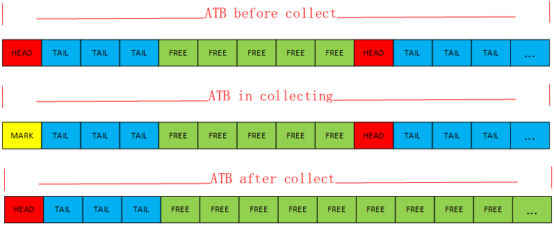

如果gc内存申请时发现内存不足,默认会触发gc_collect函数进行内存回收。内存回收主要分为两步:
第1步,扫描所有python线程及mp_state_ctx结构体中记录的一些全局信息。这个扫描动作找到mp_state_ctx记录的全局信息及线程栈中出现的所有处于GC内存范围内的地址。如果这个地址所在block对应的ATB标志为HEAD(0x1),说明这个内存仍在使用中,那么将其ATB标志由HEAD(0x1)改为MARK(0x3)。
第2步,扫描整个GC内存的ATB标志,这一步将所有处于HEAD(0x1)的block及其之后的标志为TAIL(0x2)的block标记为FREE(0x0)。因为在上一步扫码中未将其标记为MARK(0x3)的block,则认为这个block已不再使用了。这样这一段内存即被回收了。另外将所有处于MARK(0x3)的block标记改为HEAD(0x1),即恢复成正常使用状态。经过上面两步,gc内存回收完成。
一次回收之前和回收之后ATB内容分布如下图。
