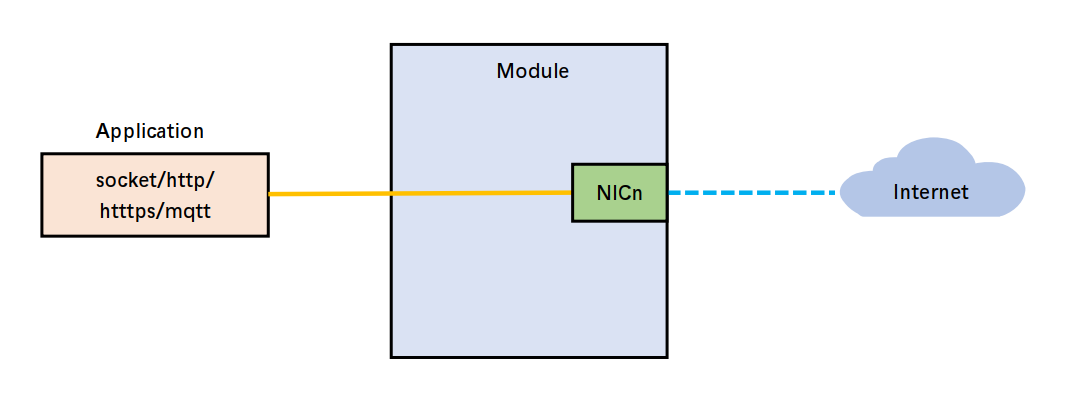

开机自动激活一路网卡且没有配置APN
这种场景是指,用户没有为任何一路蜂窝无线网卡配置过APN,并且开机自动激活一路网卡。这里其实有2种情况:
情况1:用户没有配置过任何一路蜂窝无线网卡开机自动激活。这种情况下,QuecPython开机时默认激活第一路蜂窝无线网卡。即下图中的NICn表示第一路蜂窝无线网卡NIC1。
情况2:用户通过dataCall.setAutoActivate方法配置了某一路蜂窝无线网卡开机自动激活。这种情况下,QuecPython开机时会激活用户指定的那一路蜂窝无线网卡。
不管是上面哪种情况,模组开机仅自动激活了一路蜂窝无线网卡。此时使用socket、http、mqtt等模块进行网络业务时,无需指定网卡,系统会自动选择已激活的那一路蜂窝无线网卡进行网络通信。

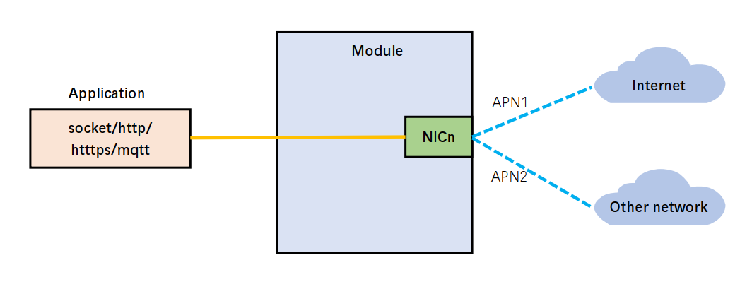

开机自动激活一路网卡且配置APN
这种场景是指,用户根据使用的SIM卡,为某一路蜂窝无线网卡配置了正确的APN,并且开机自动激活的也是用户配置了APN的这一路蜂窝无线网卡。
这种情况下,模组使用socket、http、mqtt等模块进行网络业务时,无需指定网卡,系统会自动选择已激活的那一路蜂窝无线网卡进行网络通信。并且模组根据配置的APN不同,也可以访问不同的网络,如下图所示。需要说明的是,下图中APN1和APN2,并不是表示模组可以为某一路蜂窝无线网卡同时配置两个APN,而是表示为某一路蜂窝无线网卡配置不同的APN时,可以访问不同的网络。

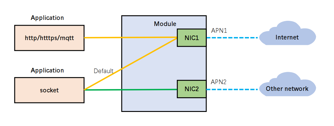

开机自动激活多路网卡且配置APN
这种场景指的是,用户需要模组开机时自动激活多路蜂窝无线网卡,其应用程序可以通过不同的网卡来访问不同的网络,比如一路网卡用于访问公网,一路网卡用于访问专网。
这种场景中,用户需要配置开机自动激活多路蜂窝无线网卡,并且分别为这几路需要激活的网卡配置不同的APN。下图是开机自动激活第一路和第二路蜂窝无线网卡的示意图。我们以此图为例进行说明。
当用户配置开机自动激活第一路和第二路蜂窝无线网卡,并且为第一路蜂窝无线网卡配置的是可以访问公网的APN,为第二路蜂窝无线网卡配置的是只能访问某个专网的APN。在开机自动激活这两路蜂窝无线网卡后,情况如下:
  • http/https/mqtt这些功能默认只能使用第一路蜂窝无线网卡进行网络通信,用户无法指定使用哪一路蜂窝无线网卡。
  • socket功能可以通过bind接口来绑定IP和端口号,决定使用哪一路蜂窝无线网卡进行网络通信。如果用户没有指定,则默认使用第一路蜂窝无线网卡。
在QuecPython中,当模组激活了多路蜂窝无线网卡,在使用socket功能进行网络通信时,如果用户没有指定使用哪一路蜂窝无线网卡,则系统会默认在激活的几路网卡中,选择使用网卡编号最小的那一路进行网络通信。比如模组激活了第一路和第二路网卡,则默认选择使用第一路;如果模组激活了第二路和第三路,则默认选择使用第二路。

手动激活多路网卡
这种场景和前面描述的“开机自动激活多路网卡且配置APN”的场景,在配置和功能使用上没有太大的区别。唯一的区别就是需要用户先把开机自动激活网卡功能关闭,然后在用户需要的时候手动进行多路网卡的激活操作。
下图是用户手动激活第一路和第二路蜂窝无线网卡的示意图。我们以此图为例进行说明。
假如用户为第一路蜂窝无线网卡配置的是可以访问公网的APN,为第二路蜂窝无线网卡配置的是只能访问某个专网的APN。在用户手动激活这两路蜂窝无线网卡后,情况如下:
这种场景下,用户的应用代码应按照下面的步骤来编写:
步骤1:关闭开机自动激活网卡功能。该配置重启生效。
步骤2:为需要手动激活的网卡配置APN。该配置重启生效。
步骤3:重启设备,使配置生效。
步骤4:在需要的时候,手动进行多路蜂窝无线网卡的激活。
步骤5:确认是否激活成功。
步骤6:进行网络通信。
步骤7:根据需要决定在通信结束后,是否需要对网卡进行去激活。
下面提供一个例程,该例程中首先关闭了开机自动激活网卡功能,并分别为第一路蜂窝无线网卡和第二路蜂窝无线网卡配置了不同的APN。然后分别创建了两个socket对象,socket1不指定网卡,即默认选择第一路网卡进行网络通信;socket2指定使用第二路蜂窝无线网卡与某个专网进行网络通信。示例代码如下:
