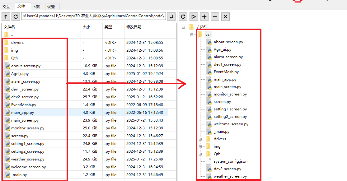

脚本导入与运行
  1. 参考此章节,将源码目录下 code文件夹中的所有文件导入到模组文件系统,如下图所示:
  2. 参考此章节,执行主程序文件main.py。(正常开机时,模组会自动执行main.py文件)

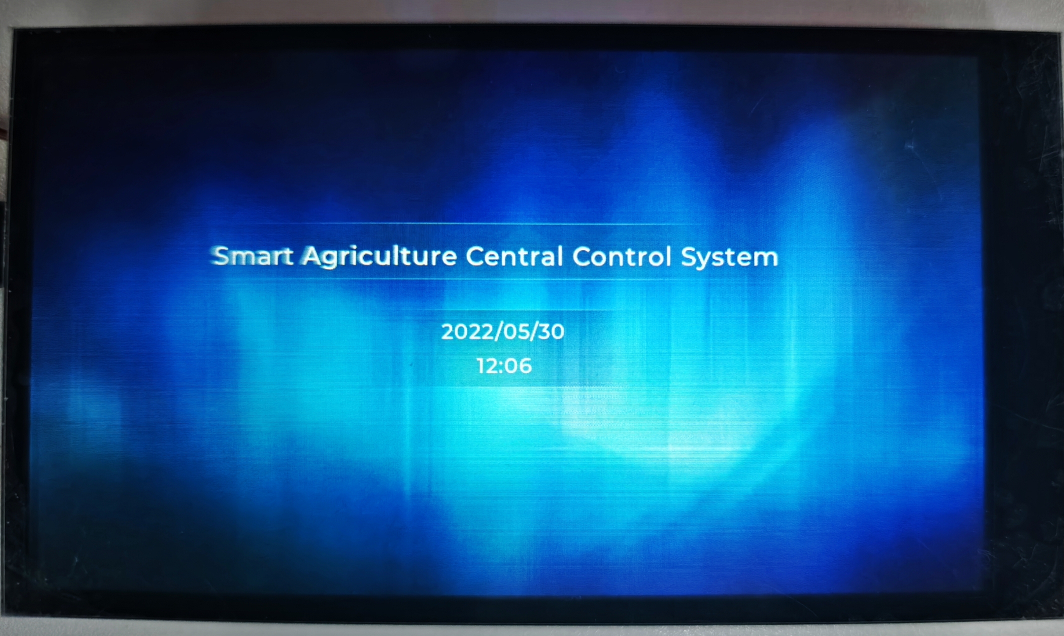

程序启动
执行main.py之后,程序启动成功会进入welcomescreen界面,等待2秒后进入main_screen界面,

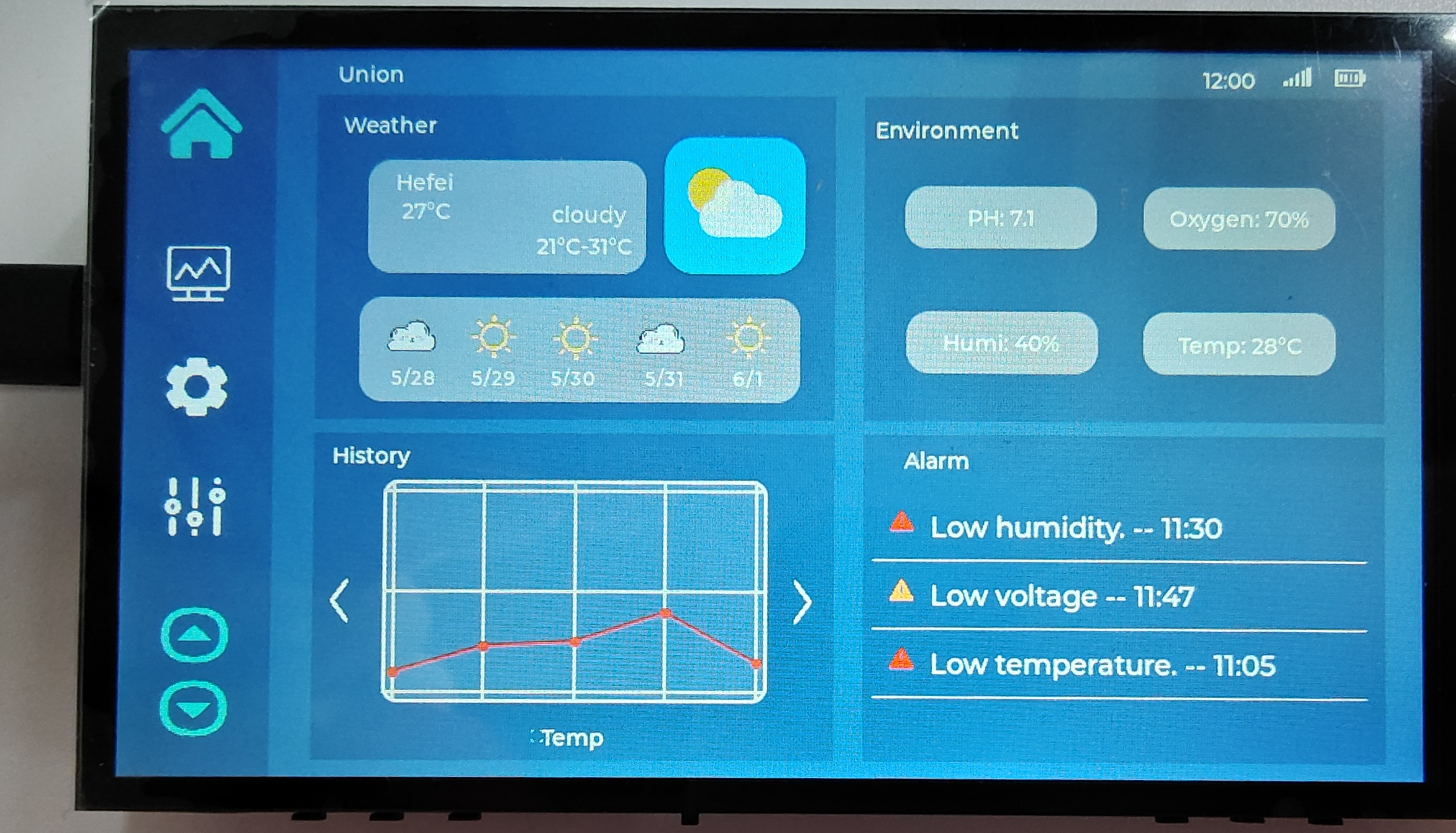

主界面
主界面是农业管理的信息中心。其设计理念为直观易用,集成多种功能,以支持有效的农业管理。
组成部分:
  1. 天气信息:
    • 当前天气状况:包括温度、天气状况(晴、雨、云等),风速和风向。
    • 未来天气预报:提供未来几天或一周的天气预测,包括气温变化、降水概率等。
    点击后,即可进入完整的天气界面
  2. 温度和湿度历史曲线:
    • 实时更新的温度和湿度数据,以曲线图形式展现,方便观察短期和长期的变化趋势。
    • 可能包括日、周、月甚至年的数据对比。
  3. 常见环境参数:
    • 土壤湿度:实时显示土壤的湿度水平
    • 土壤PH值:监测土壤酸碱度。
    • O2浓度:显示当前环境氧气浓度。
    • 温度:实时显示当前室温,对温室作物生长尤其关键。
  4. 报警信息:
    • 系统实时监测并提醒任何异常情况,如温度或湿度突然偏离正常范围,未授权入侵,设备故障等。
    • 告警历史记录,方便回溯和分析过去的事件。

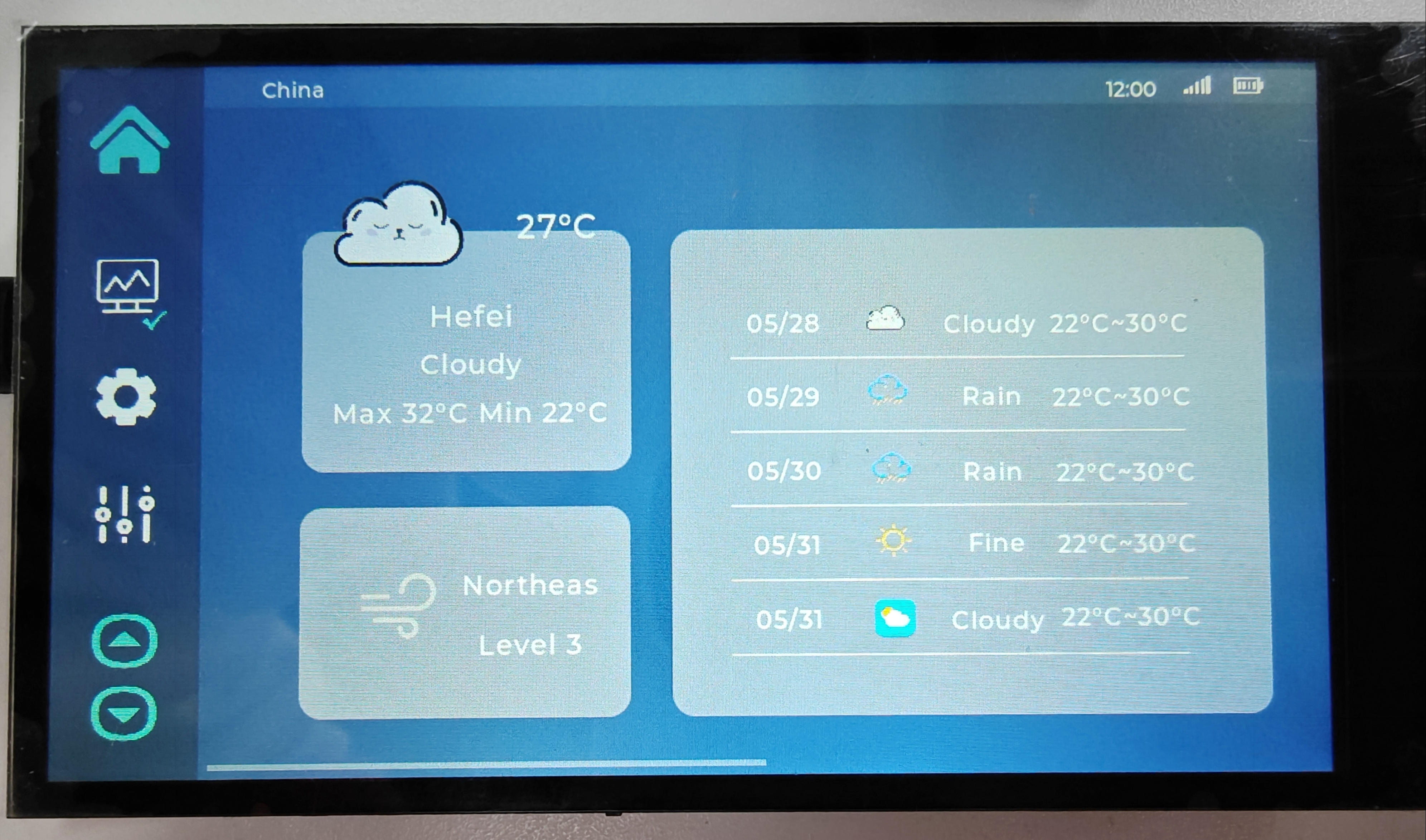

天气详细界面
点击主界面的weather进入详细天气界面
直观显示当前城市的当前温度,最高温度,最低温度,城市的风速和风向,以及未来五天天气的详细信息

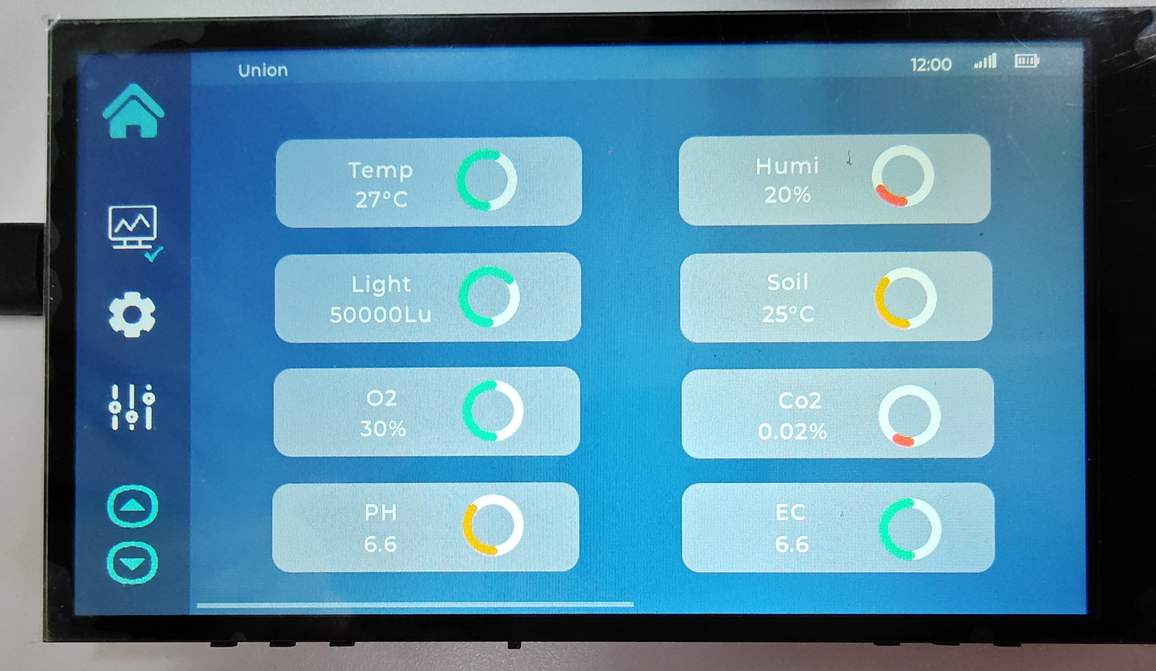

环境数据显示界面

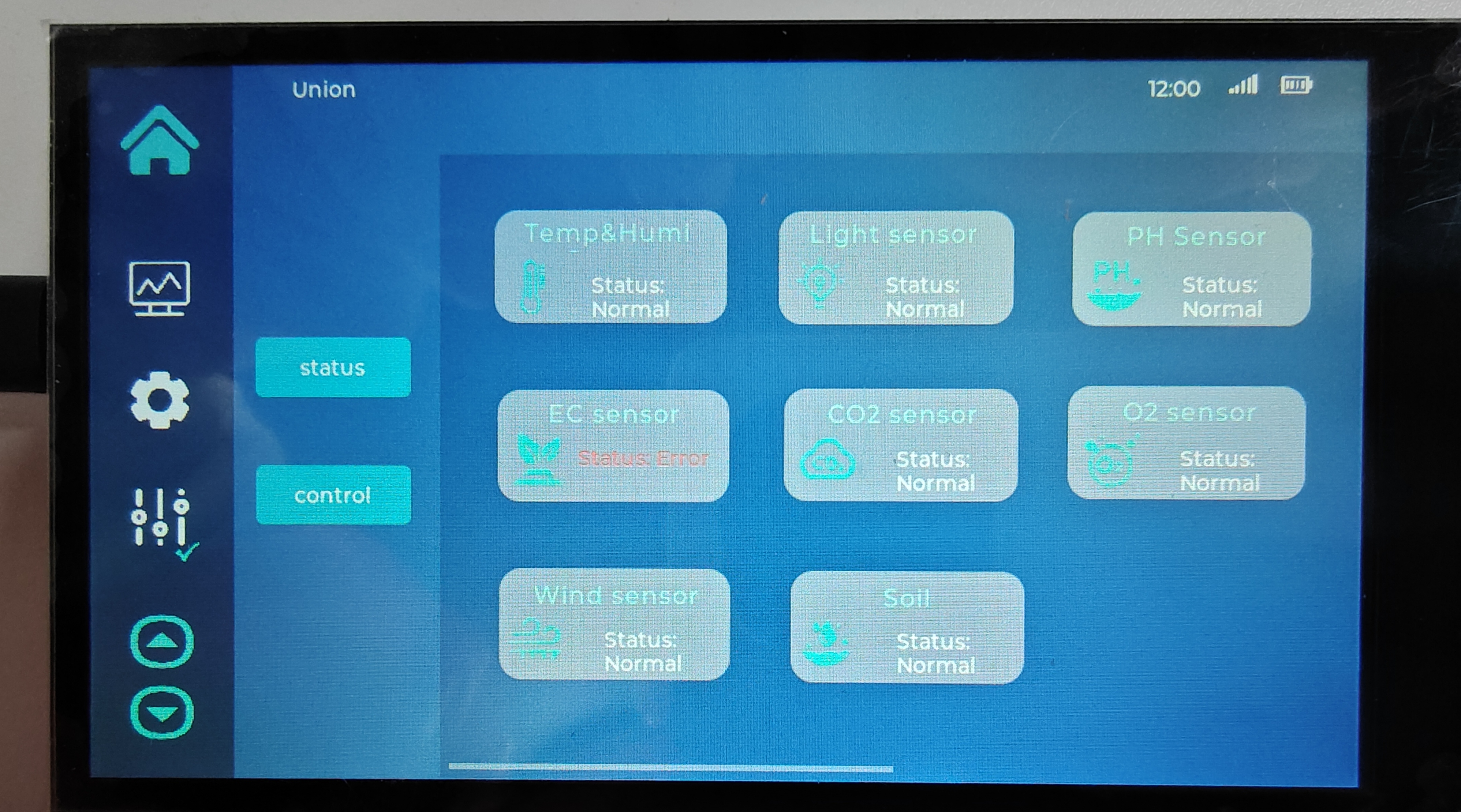

设备状态显示界面用于监测和显示各个设备和传感器的运行状态, 以便于快速识别任何潜在问题,并采取相应措施,确保农业操作的顺畅和效率。通过这样的中控面板,农业管理者能够有效监控和维护农场的关键设备和传感器,提高整体的生产力和可靠性。
该界面包括了农业中常见的环境传感器状态。 包括温湿度、关照、土壤PH值、土壤EC、二氧化碳浓度、氧气浓度、风速风向和土壤的温湿度。

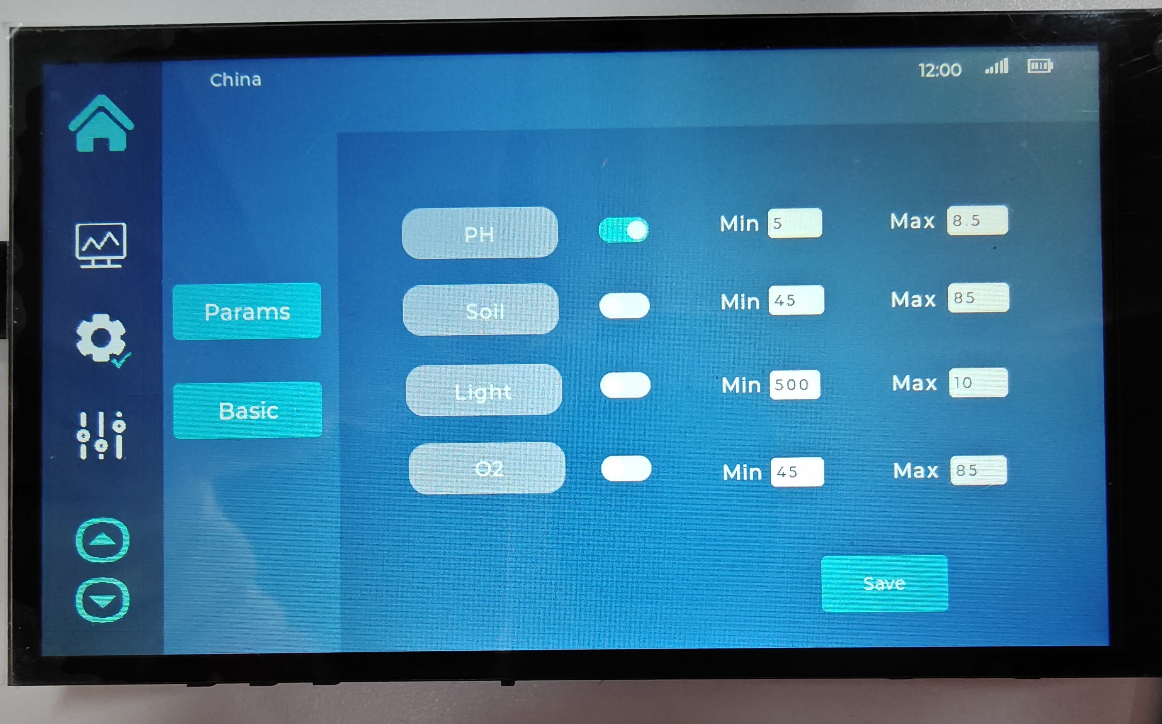

阈值设置界面
阈值设置界面允许用户自定义和调整各种环境和设备操作参数。这些设置帮助确保农业生产环境与作物的需求相匹配,从而优化生长条件和提高生产效率。
用户可以为各种环境参数设定阈值,如温度、湿度、光照度、土壤湿度、二氧化碳浓度等,当这些参数达到或超过设定阈值时,系统可以自动调整设备运行或发送警报。
通过这个界面,用户可以根据具体情况和需求精细调整农业操作的各个方面,确保系统的高效运行和作物的最佳生长条件。这种高度的可定制性是智慧农业系统的一个主要优势,它允许农业生产者根据变化的环境和市场需求灵活调整操作策略。

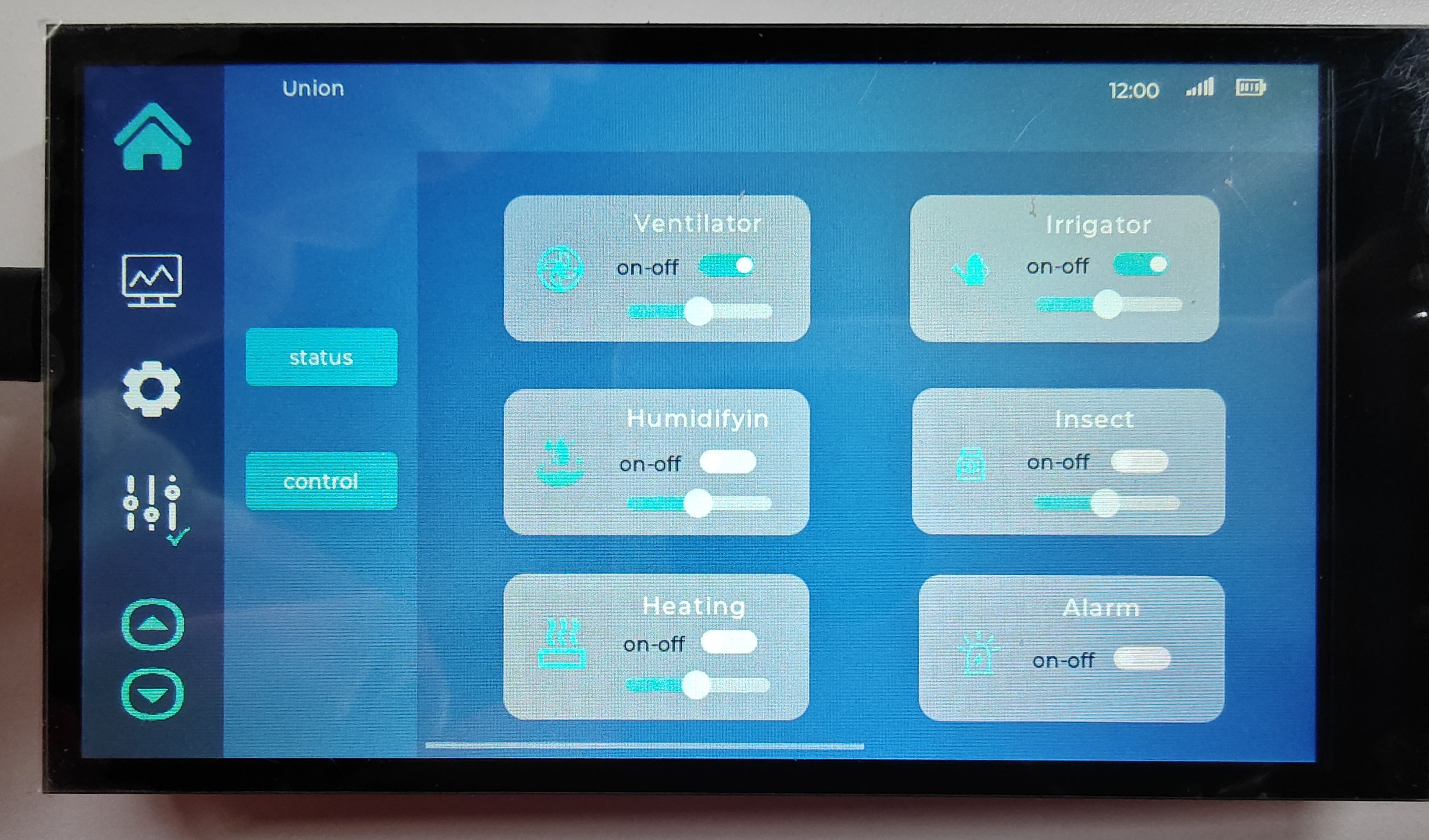

设备控制界面
设备控制界面是一个用于管理和操作农场各种设备的关键部分。其提供直观的控制选项和实时反馈,确保用户可以轻松而有效地管理农场的关键设备。通过这种智能化的设备控制,农场管理者可以优化生产条件,提高效率,同时减少资源浪费。
该界面包括了农业中常见的设备控制。 包括通风设备、灌溉设备、加湿设备、驱虫设备、升温设备和报警设备。

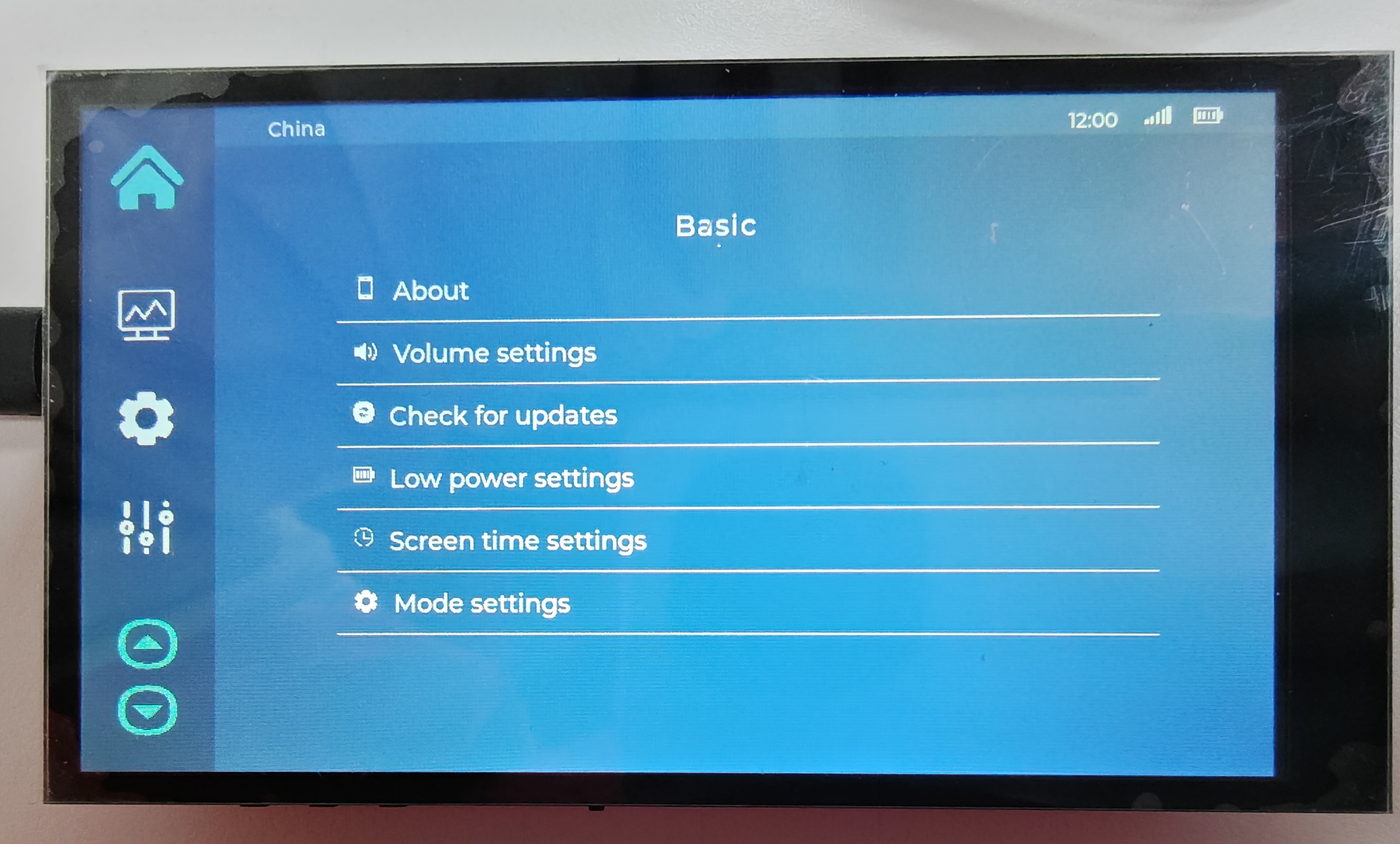

系统设置页面
系统设置界面是用户配置和个性化其农业管理系统的关键部分,允许用户调整各种系统参数以满足特定的需求和偏好 。 通过这些设置,用户可以确保系统的高效运行,同时符合其个人偏好和操作习惯。
该界面包括如下功能:
  1. 关于本机
    • 提供系统的基本信息,如制造商、型号、操作系统版本。
    • 显示系统的硬件配置,如处理器类型、内存大小、存储空间等。
  2. 音量设置
    • 允许用户调整系统的音量,包括警报声、通知声等。
    • 可以设定静音模式,特别是在需要减少干扰的环境中。
  3. 检查更新
    • 用于检查系统软件的更新,确保所有功能都是最新版本。
    • 可能包括自动更新的选项,允许系统在有新版本时自动下载和安装。
  4. 低功耗模式
    • 这个选项可以减少系统的能源消耗,特别是在电源有限的环境中非常有用。
    • 低功耗模式可能会限制某些功能或降低系统的性能。
  5. 息屏时间设置
    • 允许用户设定屏幕在无操作时自动关闭的时间,有助于节能。
    • 用户可以根据需要设置不同的时间间隔。
  6. 模式选择
    • 用户可以选择不同的操作模式,例如日常模式、节能模式、夜间模式等。
    • 每种模式可能会调整屏幕亮度、音量、能源使用等设置。
设备状态显示页面
