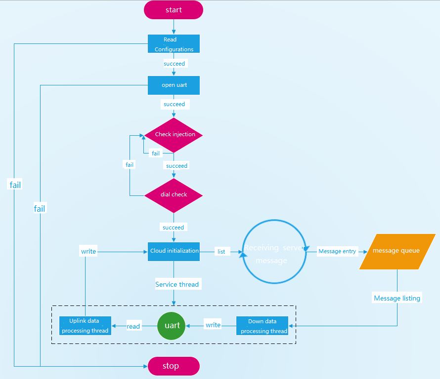

应用流程图
一般了解一个程序代码大多从启动部分开始,这里也采取这种方式,先寻找程序的启动源头。本例程,一般的程序启动顺序如下图所示:
整体上业务可以总结为如下流程:
- 启动喂狗线程(华系列 4G DTU 载有硬件狗)
- 初始化 DTU 对象后,读取系统配置
- 初始化串口外设
- 检查网络状态
- 初始化云端配置和消息队列
- 启动数据上下、下行业务线程
💡 基本原理:本 DTU 采用 多线程 + 消息队列 实现串口和云端数据的上下行转发。其中,上行线程(Uplink data thread)用于读取串口数据并发送至云端;下行线程(Downlink data thread)读取消息队列中的云端数据通过串口转发;消息队列用于缓存云端的下行数据。
