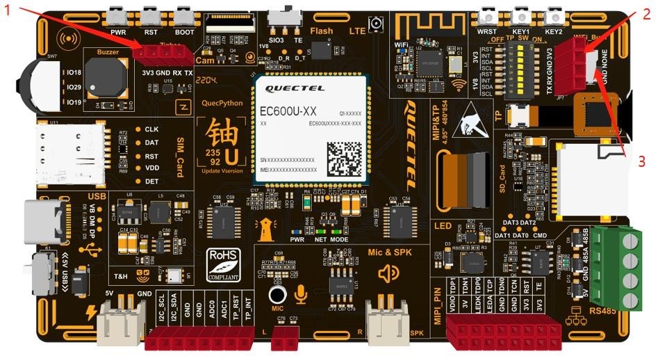

  1. SD卡:上拉 EC600U 模块的引脚 53,即对应 QuecPython GPIO 27。
  2. Wi-Fi 模块:将上图中标识为“3”的开关拨到“GND”一侧,通过 Wi-Fi模块串口(上图中标识为“2”)烧录 Wi-Fi模块固件。烧录完成后,将标识为“3”开关拨至“NONE”侧并重启 Wi-Fi模块。若想使用 Wi-Fi 模块与 EC600U 模块进行通信,拉高 EC600U模块的引脚 3,将其从串口 UART 1 切换为 Wi-Fi 串口,并拉高引脚 121,为Wi-Fi 模块供电,之后,Wi-Fi 模块即可与 EC600U 模块进行通信。
  3. Zigbee:当 EC600U 模块的引脚 PIN3 为低电平时,图中标识“1”指示的串口功能为 UART1,当 PIN3 为高电平时,“1”指示的串口功能变为 Zigbee。

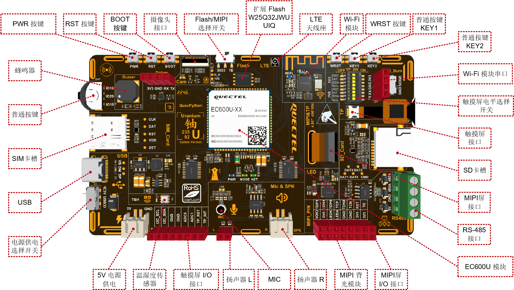

铀 235 EVB 丰富的板载资源如下图所示:
以下从上图中的“EC600U模块”指示框为开端,顺时针介绍指示框中提到的开发板资源。
  • EC600U 模块:为中央处理器;Flash:8 MB;RAM:16 MB。
  • MIPI 屏 I/O 接口
  • MIPI LED 背光模块
  • 扬声器 R:右声道扬声器
  • MIC:麦克风接口
  • 扬声器 L:左声道扬声器
  • 触摸屏 I/O 接口
  • 温湿度传感器
  • 5V 电源供电
  • 电源供电选择开关:用于选择 USB 供电或外接电源供电的开关
  • USB:用于程序代码下载和脚本调试的 USB 接口
  • SIM 卡槽
  • 普通按键:3 个通用按键(无默认功能)
  • 蜂鸣器
  • PWR 按键:用于开启或关闭 EC600U 模块的开关键
  • RST 按键:用于模块复位的按键
  • BOOT 按键:用于强制烧录固件的按键
  • 摄像头接口:支持拍照和扫描功能
  • Flash/MIPI_TE 选择开关:因为 Flash 的 SIO3 与 MIPI_TE引脚冲突,所以若需使用外部 Flash,则必须将开关切换到 SIO3 一侧。大部分的 MIPI 屏幕不使用 MIPI_TE,故该开关通常被切换至SIO3 一侧。
  • 扩展 SPI Flash:该 FLASH W25Q32JWUUIQ 的内存为 4 MB。
  • LTE 天线座
  • Wi-Fi 模块
  • WRST 按键:用于复位 Wi-Fi 模块的按键
  • 普通按键 KEY1(无默认功能)
  • 普通按键 KEY2(无默认功能)
  • Wi-Fi 模块串口
  • 触摸屏电平选择开关(1.8 V 或 3.3 V)
  • 触摸屏接口
  • SD 卡槽
  • MIPI 屏接口
  • RS-485 接口,芯片采用 SP3485EIM/TR
开发板同时开放 MIPI 接口和触摸屏接口以提高复用性。
