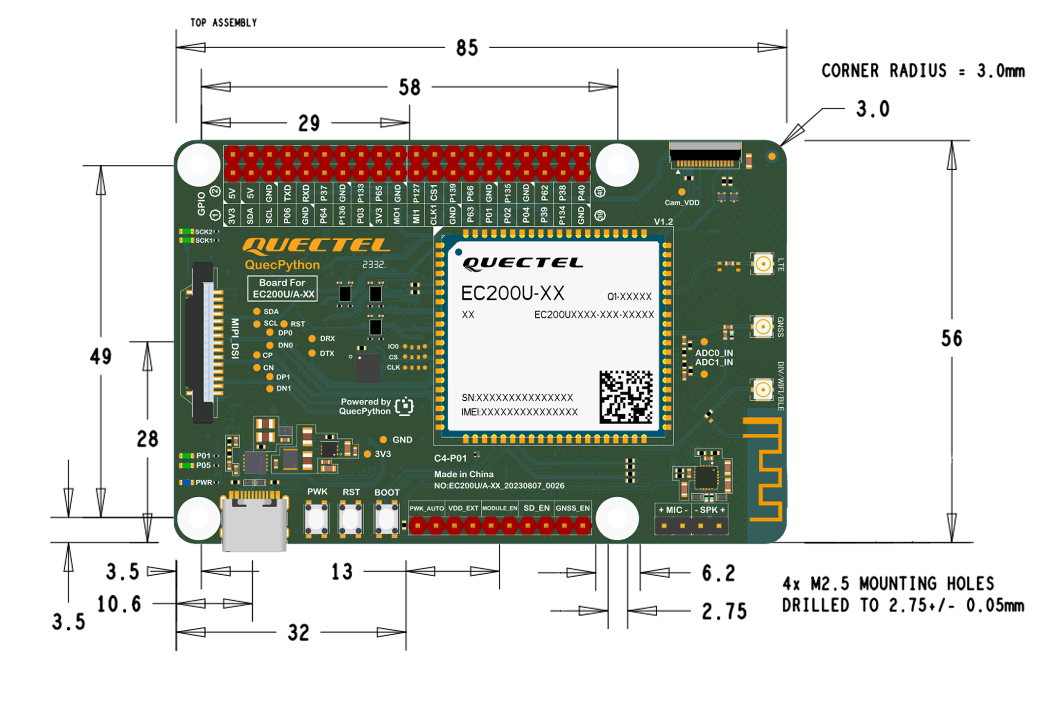

开发板尺寸图

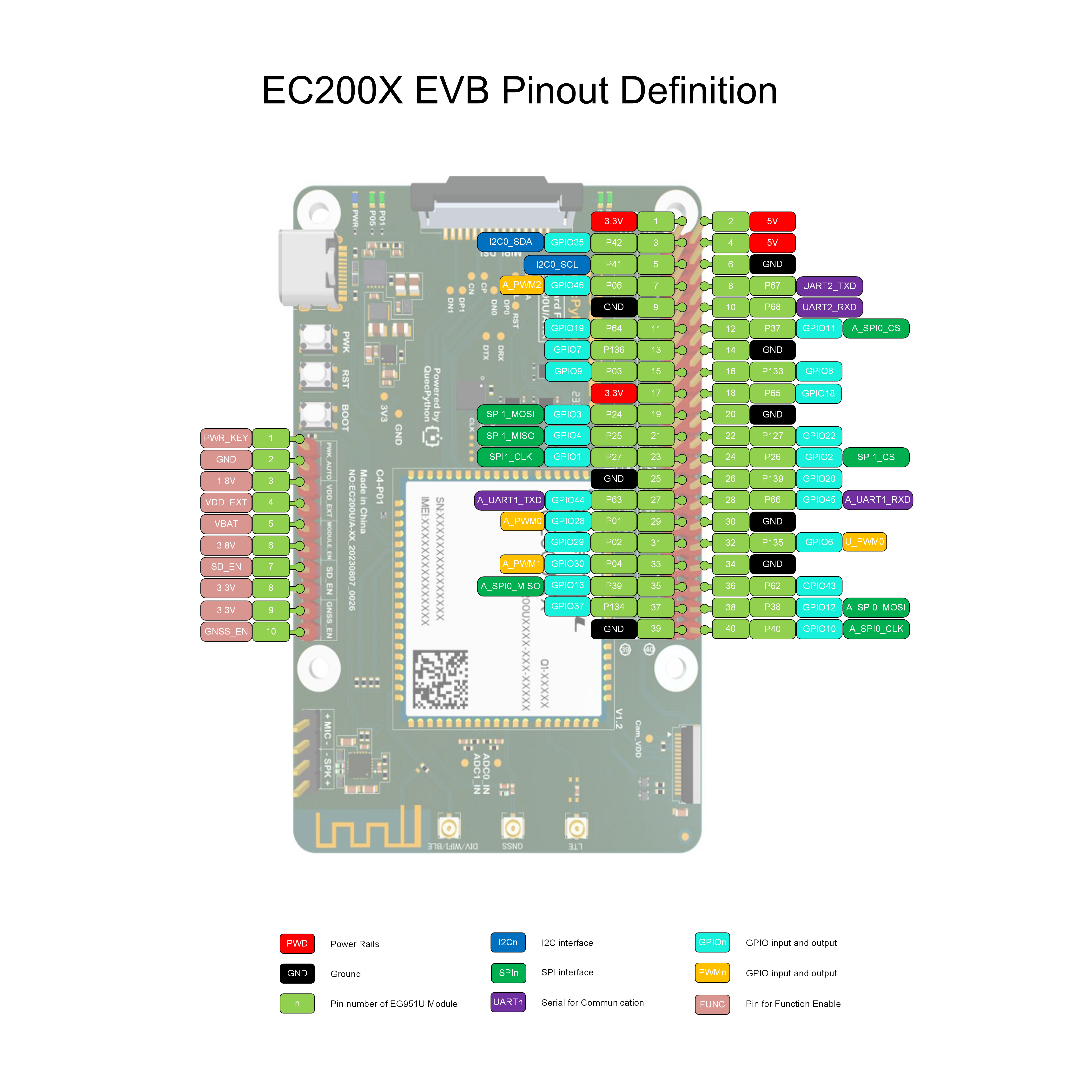

该开发板提供40-Pin兼容树莓派的引脚,以及10-Pin功能使能引脚,开发板功能描述如下:
10-Pin排针引脚分配表
| 排针 | 编号 | 丝印 | 功能 |
| 10-Pin | 1 | PWK_AUTO | POWERKEY |
| 10-Pin | 2 | PWK_AUTO | GND |
| 10-Pin | 3 | VDD_EXT | 1.8 V |
| 10-Pin | 4 | VDD_EXT | VDD_EXT |
| 10-Pin | 5 | MODULE_EN | 3.8 V |
| 10-Pin | 6 | MODULE_EN | 3.8 V |
| 10-Pin | 7 | SD_EN | SD_EN |
| 10-Pin | 8 | SD_EN | 3.3 V |
| 10-Pin | 9 | GNSS_EN | 3.3 V |
| 10-Pin | 10 | GNSS_EN | GNSS_EN |
- 1 & 2:自动开机
- 3 & 4:VDD_EXT连接时可对外供电,测量功耗时需断开
- 5 & 6:接通DCDC对模块供电
- 7 & 8:使能SD供电
- 9 & 10:使能GNSS有源供电
测量功耗时注意关闭USB供电开关,开发板背面USB_ON/OFF的拨杆开关。
40-Pin排针单号引脚分配表
| 排针 | 编号 | 名称 | 功能复用 | 功能 |
| 40-Pin | 1 | 3V3 | - | 3.3 V输出 |
| 40-Pin | 3 | SDA | I2C0_SDA/GPIO35 | I2C0串行数据/通用输入输出 |
| 40-Pin | 5 | SCL | I2C0_SCL | I2C0串行时钟 |
| 40-Pin | 7 | P06 | GPIO46/A_PWM2 | 通用输入输出/PWM2输出(模块为EC200A时) |
| 40-Pin | 9 | GND | - | 接地 |
| 40-Pin | 11 | P64 | GPIO19 | 通用输入输出 |
| 40-Pin | 13 | P136 | GPIO7 | 通用输入输出 |
| 40-Pin | 15 | P03 | GPIO9 | 通用输入输出 |
| 40-Pin | 17 | 3V3 | - | 3.3 V输出 |
| 40-Pin | 19 | MO1 | SPI1_MOSI/GPIO3 | SPI1主输出从输入/通用输入输出 |
| 40-Pin | 21 | MI1 | SPI1_MISO/GPIO4 | SPI1主输入从输出/通用输入输出 |
| 40-Pin | 23 | CLK1 | SPI1_CLK/GPIO1 | SPI1时钟/通用输入输出 |
| 40-Pin | 25 | GND | - | 接地 |
| 40-Pin | 27 | P63 | GPIO44/A_UART1_TXD | 通用输入输出/UART1发送(模块为EC200A时) |
| 40-Pin | 29 | P01 | GPIO28/A_PWM0 | 通用输入输出/PWM0输出(模块为EC200A时) |
| 40-Pin | 31 | P02 | GPIO29 | 通用输入输出 |
| 40-Pin | 33 | P04 | GPIO30/A_PWM1 | 通用输入输出/PWM1输出(模块为EC200A时) |
| 40-Pin | 35 | P39 | GPIO13/A_SPI0_MISO | 通用输入输出/SPI0主输入从输出(模块为EC200A时) |
| 40-Pin | 37 | P134 | GPIO37 | 通用输入输出 |
| 40-Pin | 39 | GND | - | 接地 |
40-Pin排针双号引脚分配表
| 40-Pin | 2 | 5V | - | 5 V输出 |
| 40-Pin | 4 | 5V | - | 5 V输出 |
| 40-Pin | 6 | GND | - | 接地 |
| 40-Pin | 8 | TXD | UART2_TXD | UART2发送 |
| 40-Pin | 10 | RXD | UART2_RXD | UART2接收 |
| 40-Pin | 12 | P37 | GPIO11/A_SPI0_CS | 通用输入输出/SPI0片选(模块为EC200A时) |
| 40-Pin | 14 | GND | - | 接地 |
| 40-Pin | 16 | P133 | GPIO8 | 通用输入输出 |
| 40-Pin | 18 | P65 | GPIO18 | 通用输入输出 |
| 40-Pin | 20 | GND | - | 接地 |
| 40-Pin | 22 | P127 | GPIO22 | 通用输入输出 |
| 40-Pin | 24 | CS1 | SPI1_CS/GPIO2 | SPI1片选/通用输入输出 |
| 40-Pin | 26 | P139 | GPIO20 | 通用输入输出 |
| 40-Pin | 28 | P66 | GPIO45/A_UART1_RXD | 通用输入输出/UART1接收(模块为EC200A时) |
| 40-Pin | 30 | GND | - | 接地 |
| 40-Pin | 32 | P135 | GPIO6/U_PWM0 | 通用输入输出/PWM0输出(模块为EC200U时) |
| 40-Pin | 34 | GND | - | 接地 |
| 40-Pin | 36 | P62 | GPIO43 | 通用输入输出 |
| 40-Pin | 38 | P38 | GPIO12/A_SPI0_MOSI | 通用输入输出/SPI0主输出从输入(模块为EC200A时) |
| 40-Pin | 40 | P40 | GPIO10/A_SPI0_CLK | 通用输入输出/SPI0时钟(模块为EC200A时) |
开发板主要引脚布局见下图
小提示
图中以A/U开头的引脚复用功能为EC200A/U系列模块的功能差异项,即模块为EC200U时,U开头的引脚功能才会生效;模块为EC200A时,A开头的引脚功能才会生效。

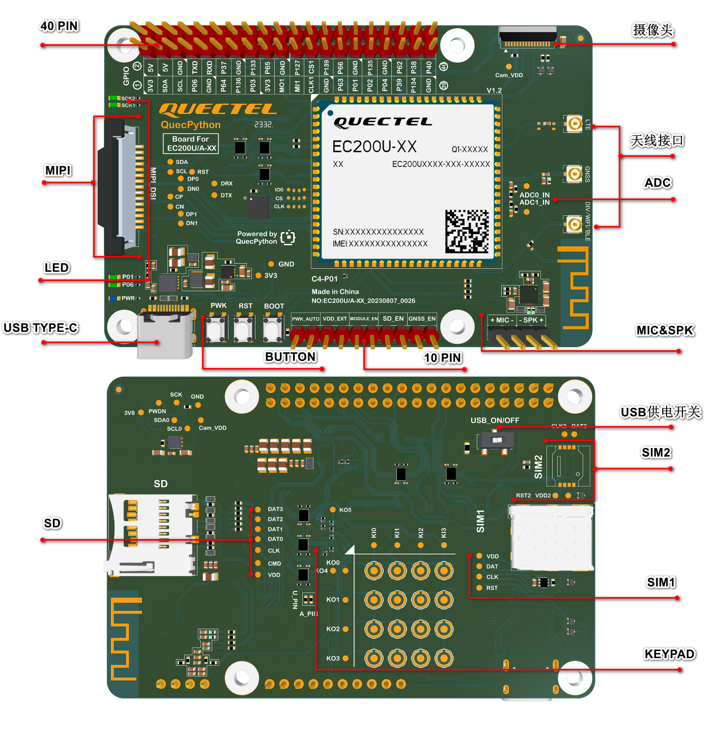

开发板配置
开发板外设接口分配表明细如下:
| 序号 | 名称 | 型号 | 丝印 | 备注 |
| 1 | USB Type-C接口 | - | - | - |
| 2 | SIM卡座1 | SMN-315-ARP7 | SIM1 | Nano-SIM |
| 3 | SIM卡座2 | MUP-C7809-1 | SIM2 | - |
| 4 | SD卡槽 | TF-101A-P3 | SD | 使用SD卡前,首先需要在10-Pin功能排针中使能SD,对 SD供电。 |
| 5 | USB 供电开关 | - | USB_ON/OFF | 开关处于常闭状态时,Type-C对模块和开发板供电,USB可正常连接;USB开关处于常开状态时,Type-C仅对开发板供电,此时模块处于未供电状态。 |
| 6 | MIPI接口 | - | MIPI_DSI | 主模块为 EC200U-XX 时,支持MIPI屏幕,且全兼容树莓派外设。 |
| 7 | 摄像头接口 | - | - | 开发板支持定制的SPI摄像头,最大像素支持30W像素。 |
| 8 | 矩阵键盘接口 | - | KO&KI | 预留矩阵键盘引脚,用户可进行自定义焊接或者连接,默认不带板载键盘按键。 |
| 9 | MIC&SPK接口 | AW8733A | +MIC-/-SPK+ | - |
| 10 | 40-Pin排针 | - | - | 板载40-Pin排针,具体参见上文图表。 |
| 11 | 10-Pin排针 | - | - | 板载10-Pin排针,具体参见上文图表。 |
| 12 | ADC接口 | - | ADC0_IN/ADC1_IN | ADC测量接口 |
| 13 | PWK按键 | - | PWK | 开机按键 |
| 14 | RST按键 | - | RST | 重启按键 |
| 15 | BOOT按键 | - | BOOT | 固件烧录按键 |
| 16 | 天线接口 | - | LTE DIV/WIFI/BT GNSS |
LTE天线座 DIV/Wi-Fi/蓝牙天线座 GNSS天线座 |
开发板载有5颗功能性指示灯,分别如下
- P01:模块Pin 1,默认为EC200A-XX PWM0。
- P05:模块Pin 5,为NET_MODE指示灯。
- SCK1:SIM1检测指示灯,SIM1卡插入时亮起。
- SCK2:SIM2检测指示灯,SIM2卡插入时亮起。默认连接Pin 128,EC200A-XX无SIM2,可忽略。
- PWR:电源指示灯。
上述指示灯位置参考上文开发板正面图下方丝印(模块所在面为正面)。

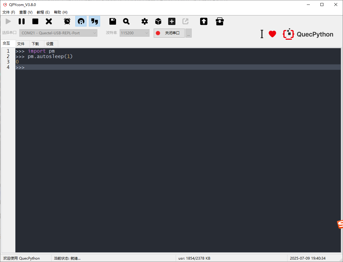

点击“打开串口”按钮,在交互界面输入print(‘hello world’),按回车后可以看到执行的结果信息
>>> print('hello world')
hello world

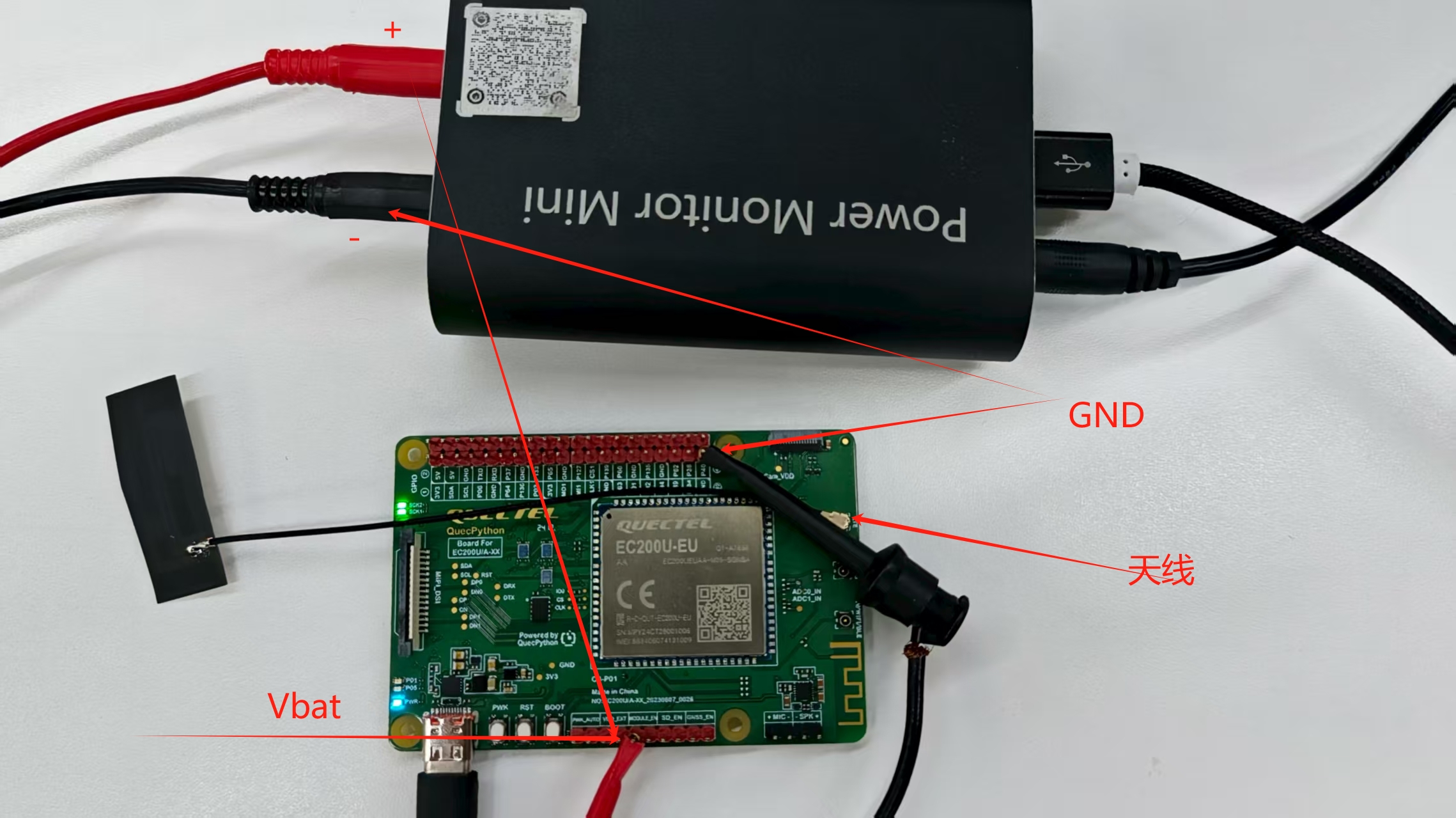

使用 USB Type-C 数据线连接开发板的 Type-C 接口和电脑 USB 口,功耗仪正极连接MODULE_EN的Vbat,功耗仪负极连接模组GND即可。具体连接如图:
注意!!!
测量功耗时需要拔出所有跳线帽,以免测量结果受其他外界因素影响

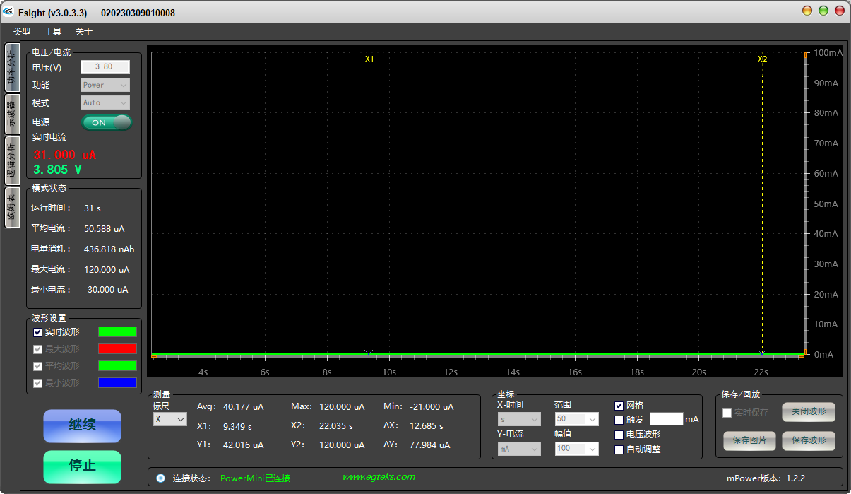

关机耗流
使用 USB Type-C 数据线连接开发板的 Type-C 接口和电脑 USB 口,待测设备硬件连接完毕后,断开USB_VBus,不进行开机,即可直接测量关机电流。此时,模组不工作,对外的输出引脚也全部拉低或悬空,整体平均耗流保持相对稳定,基本都在uA级。

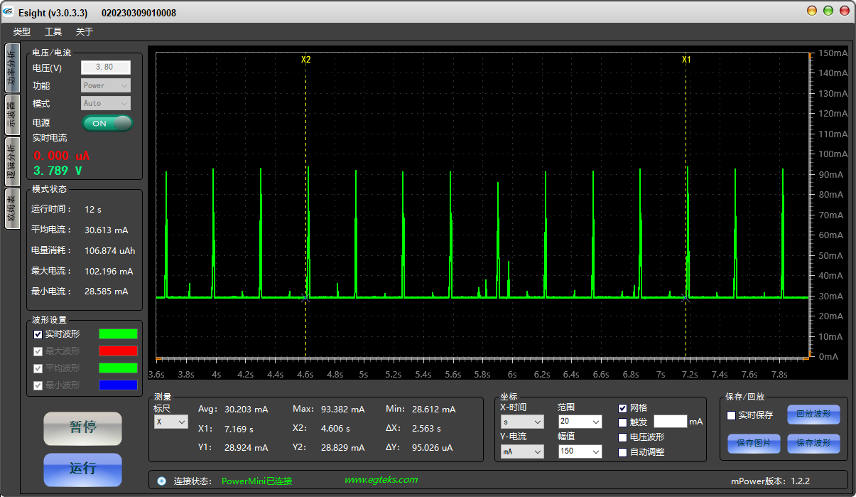

空闲耗流
完成关机电流测量后,长按powerkey开机,模组开机默认的功耗模式是IDLE(即空闲模式)。此时模组处于空闲状态,硬件正常在电,但没有任何线程需要被执行。有业务启动或网络业务呼入时,会立即恢复运行。

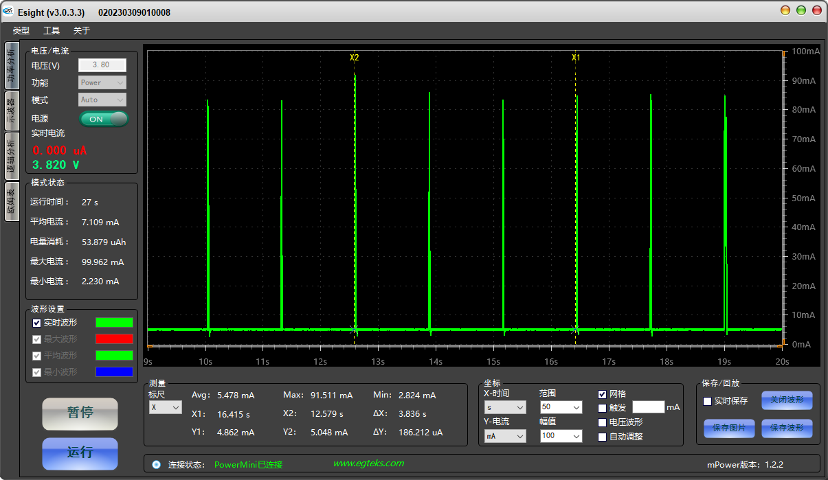

休眠耗流
模组处于空闲状态时,若autosleep被使能,则模组会进入休眠状态。此时,模组会关闭部分IP核(如外设控制器和中断控制器等)并且降低时钟频率,从而实现功耗的降低。
完成空闲耗流测量后,打开USB_VBus,电脑端打开QPYcom工具,导入pm模块,调用autosleep方法打开模组的自动休眠,在没有任务执行时,模组会自动进入休眠状态,调用方法后记得断开USB_VBus(USB开关拨至off),否则模组不会进入休眠状态。API参考。关于休眠耗流的详细介绍参考。
进入休眠模式后,模组应有的耗流波形会有周期稳定的凸起,如下图:
