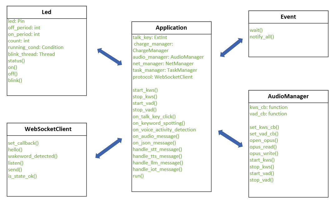

软件设计讲解
软件框架
框架设计图

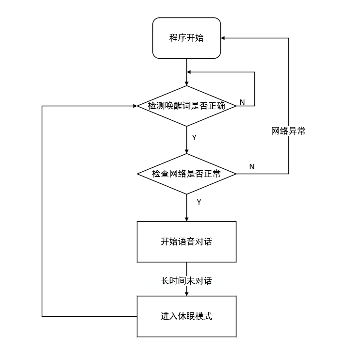

业务系统启动流程
![](../../media/solutions/xiaozhi AI/flow.png)
