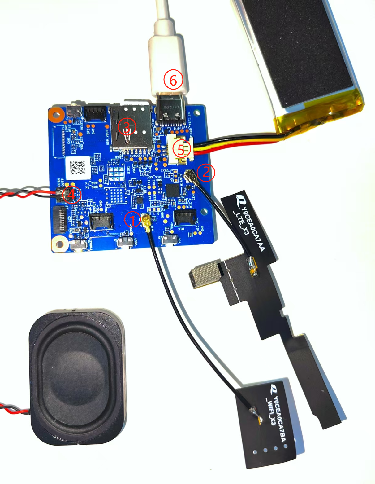

按照下图进行硬件连接:
  1. WiFi天线连接至图中标识有WiFi字样的天线连接座上。
  2. 将天线连接至标识有LTE字样的天线连接座上。
  3. 在图示位置插入可用的 Nano SIM 卡。
  4. 将喇叭连接至图中标识有SPK+SPK-的排针上。
  5. 在图示的位置接入电池。
  6. 使用 Type-C 数据线连接开发板和电脑。
