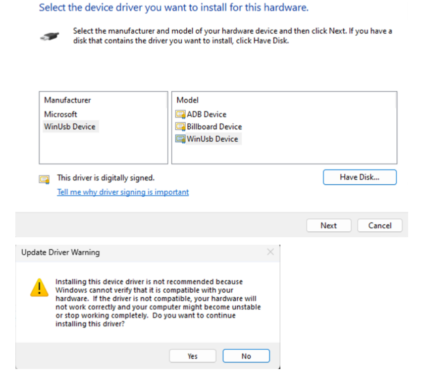

安装Microsoft WinUSB驱动
  • 卸载该设备的其他驱动程序(例如高通USB驱动程序)。打开设备管理器,确认设备未出现在“COM端口”类别下。如果设备已出现在“COM端口”类别中,请确保选中“删除此设备的驱动程序软件”。
  • 在设备管理器中右键点击该设备(qcm6490-idp),依次点击:
    • Update driver(更新驱动程序)
    • Browse my computer for drivers(浏览我的计算机以查找驱动程序软件)
    • Let me pick from a list of available drivers on my computer(从计算机上的可用驱动程序列表中选取)
    • 在“Manufacturer”中选择“WinUsb Device”,在“Model”中选择“WinUsb Device”,与下图界面一致;
    • 点击“Next(下一步)”,弹出Update Driver Warning提示框时,点击“Yes(是)”继续安装。

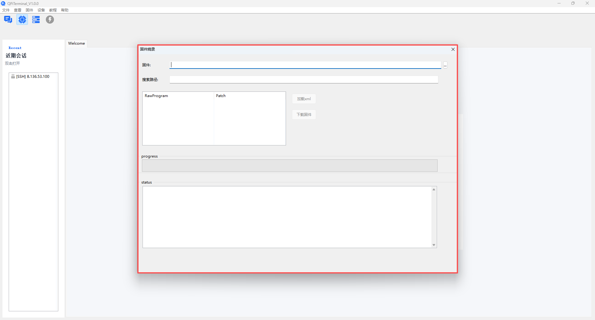

  • Step1:打开固件烧录弹窗
点击菜单栏 '固件-->固件烧录' 或者 点击功能栏 固件烧录 按钮,即可打开烧录界面。

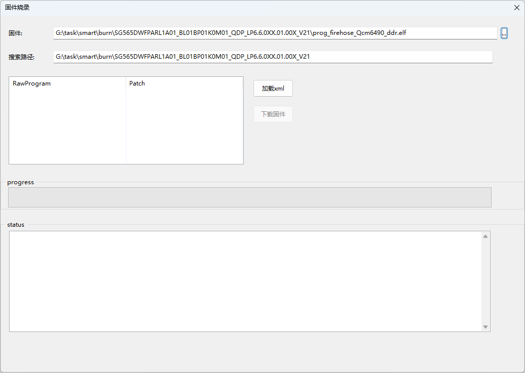

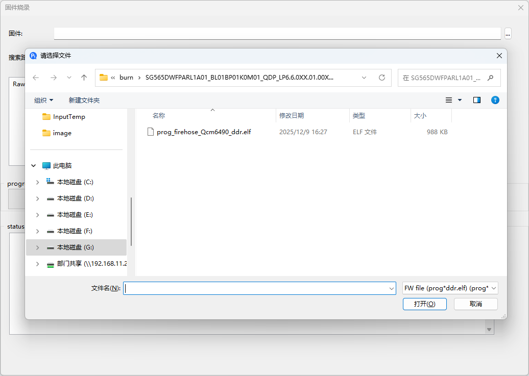

  • Step2:选择固件
选择固件后,会自动带出搜索路径。

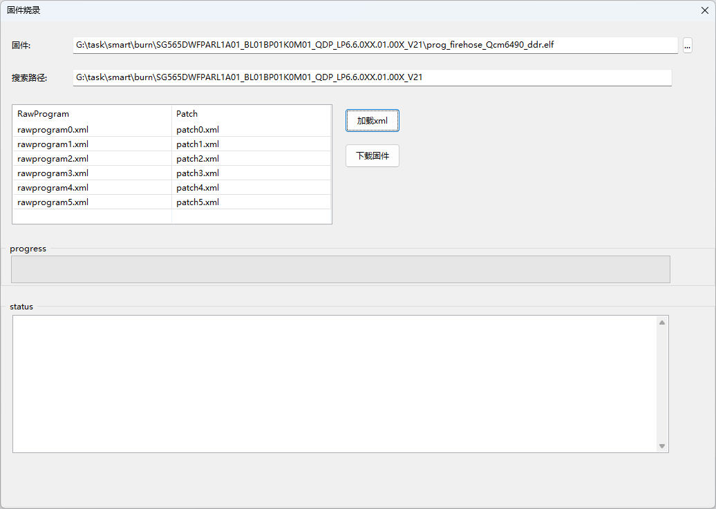

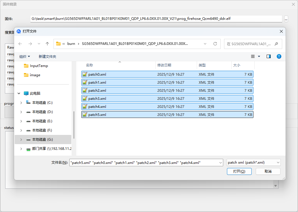

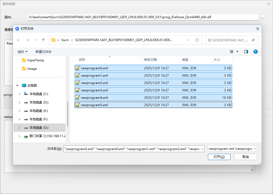

  • Step3:加载xml
点击加载xml,选择需要的 rawprogram 和 patch。

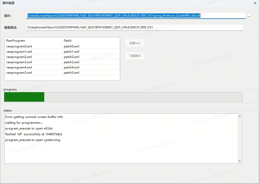

  • Step4:下载固件
点击下载固件,即可开始烧录固件。

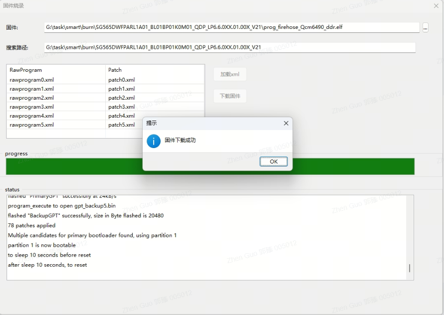

  • Step5:下载成功
等待进度条完成,固件下载成功弹窗弹出后即为固件下载成功。
