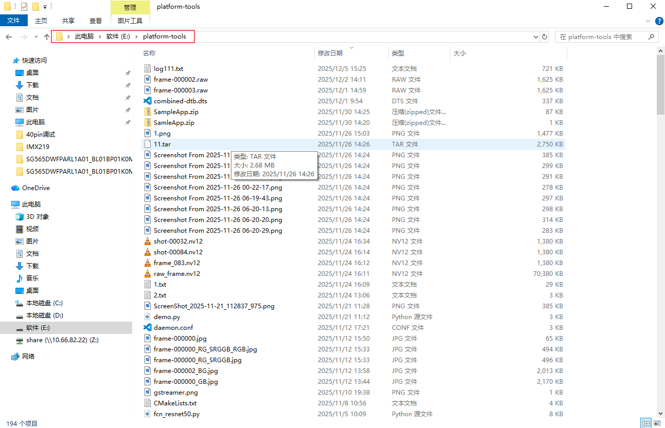

在电脑上下载 platform-tools 工具,并解压。

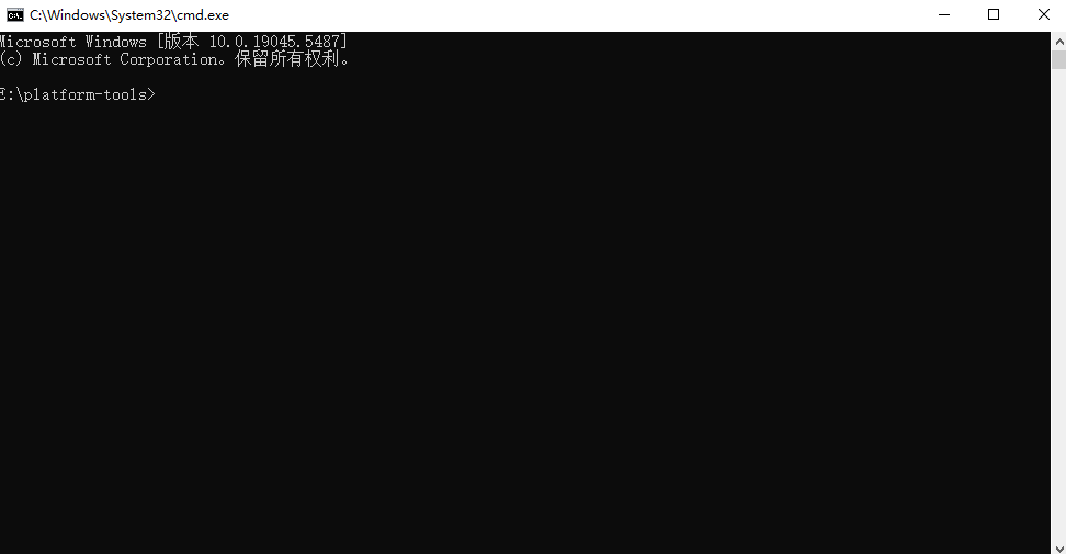

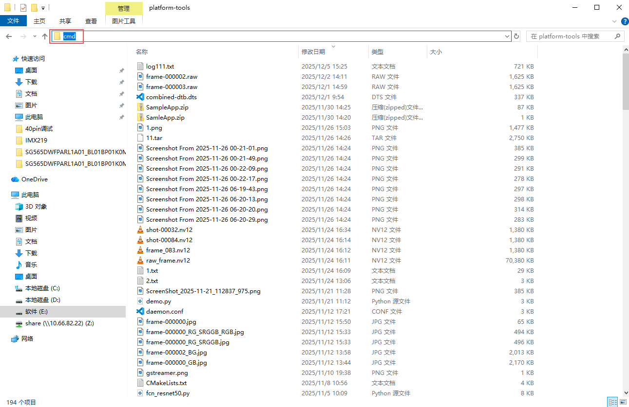

- 打开platform-tools工具所在文件夹,在顶部路径框中输入cmd,按回车键打开adb终端;

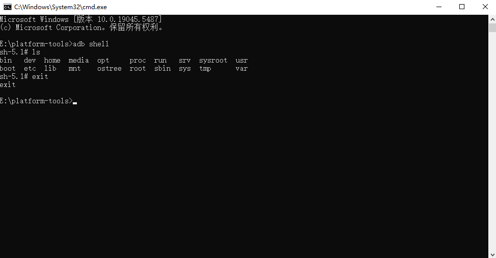

进入设备shell终端:
adb shell
- 进入shell终端后,用户身份默认为root。
- 若需退出shell终端,请输入
exit。
