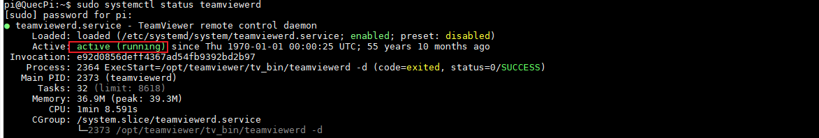

#检查服务状态
sudo systemctl status teamviewerd
image-20251101132144947

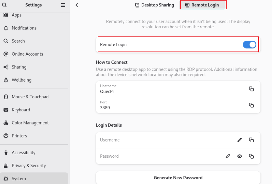

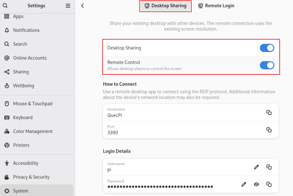

配置系统设置
打开系统设置,启用“远程共享”和“登录”功能。
image-20251108172603007 image-20251108172629464

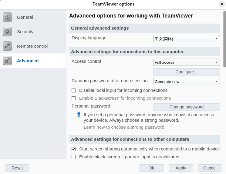

注册账号并登录后,系统界面默认为英文。如需更改语言,可在“Extras”->“Options”->“Advanced”中修改语言设置,点击“OK”保存后,重新登录生效。

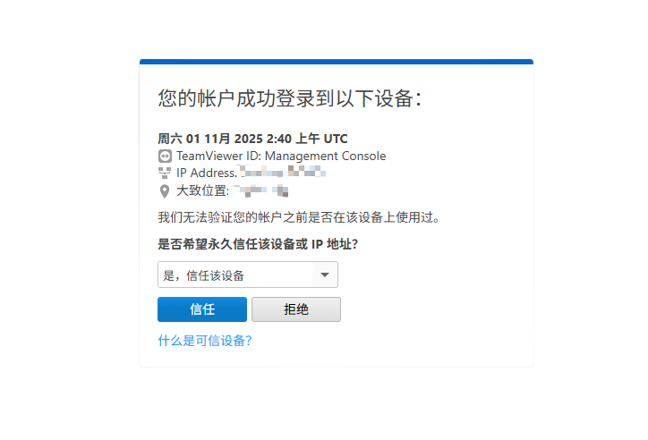

  • 在Window上打开TeamViewer并登录账号。首次登录设备需要进行验证,打开验证消息并选择“信任”即可。

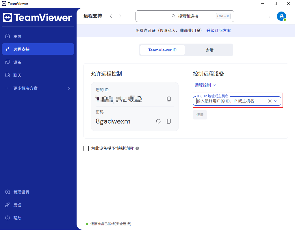

  • 输入智能主控板的远程控制ID,点击“连接”,然后输入远程控制ID的连接密码。

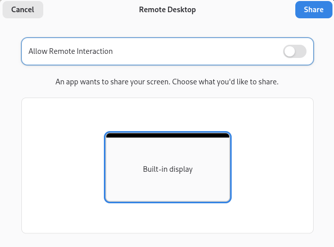

  • 开启远程交互,点击“Share”。

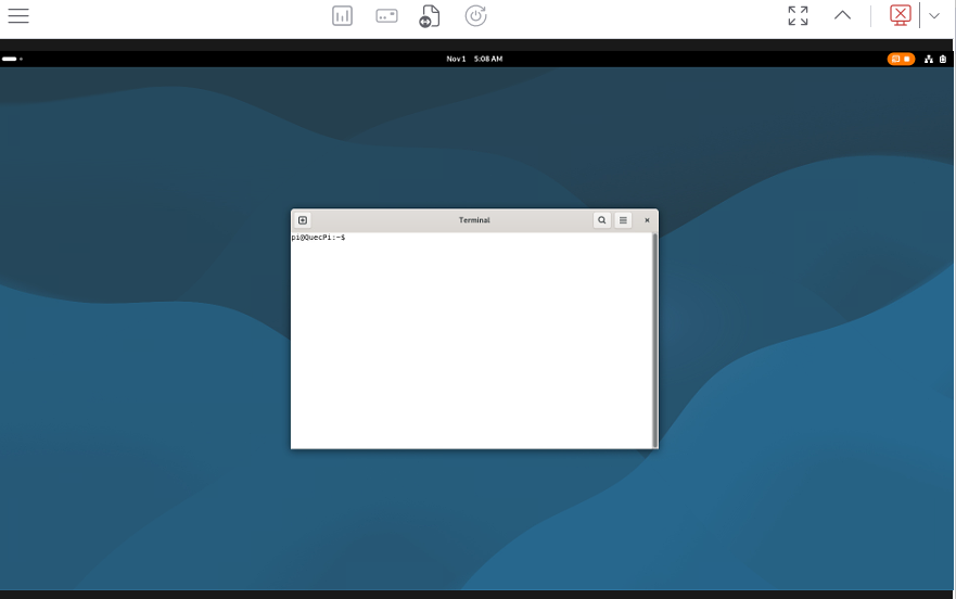

  • 连接成功后即可进行远程操作。
