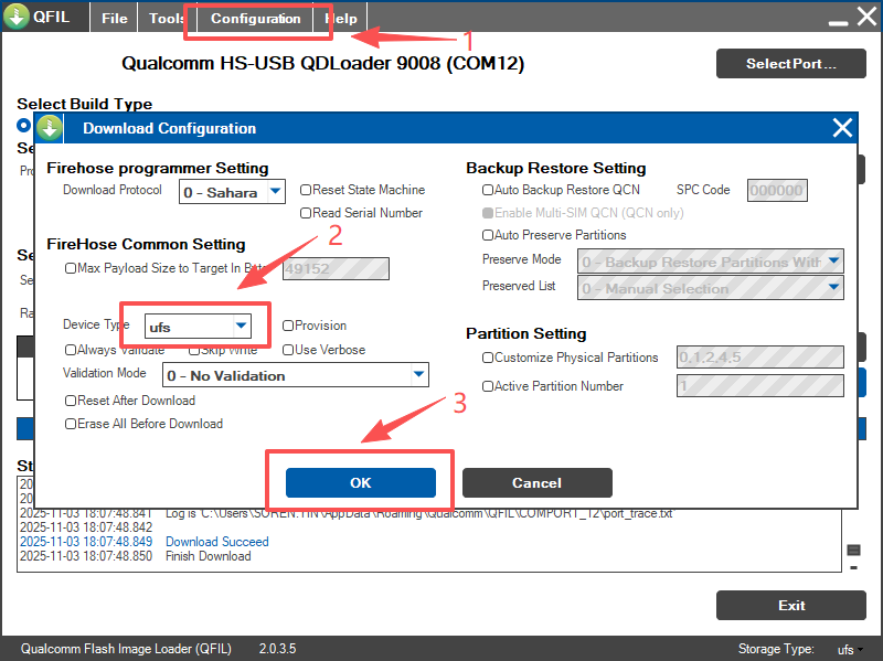

配置 QFIL
点击菜单栏 ToolsConfiguration,在弹出的配置窗口中进行以下设置:
  1. Device Type选择ufs
  2. Validation Mode选择0 - No Validation
  3. 点击OK保存配置。

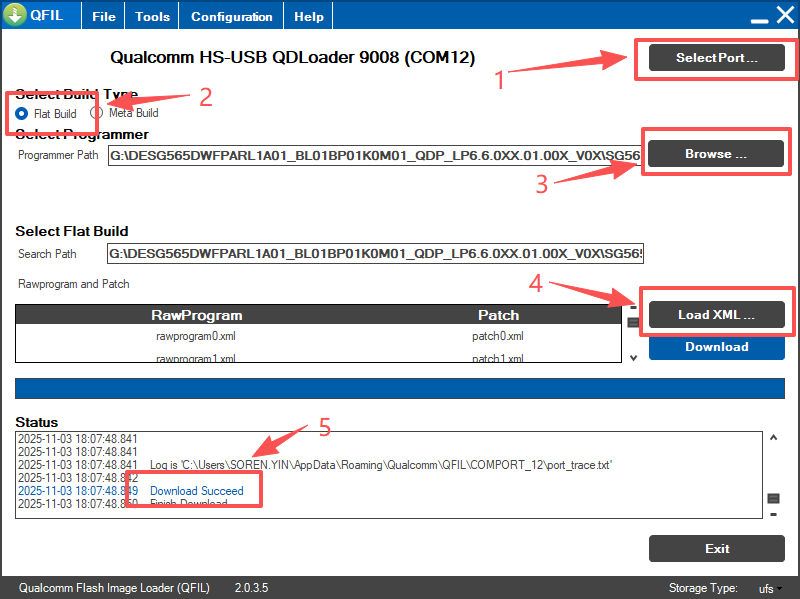

烧录步骤
1. 选择端口
  • 长按Quectel Pi H1EMG_DOWNLOAD按键,并同时给Quectel Pi H1上电。
  • 点击SelectPort按钮,选择9008端口,点击OK
2. 选择构建类型
  • Select Build Type中选择Flat Build
3. 选择Programmer文件
  • 点击Browse按钮。
  • 选择prog_firehose_Qcm6490_ddr.elf文件。
4. 加载XML配置文件
  • 点击Load XML按钮
  • 选择所有的rawprogram*.xmlpatch*.xml文件。
5. 开始烧录
  • 点击Download按钮开始烧录。
  • Status区域显示Download Succeed时,说明烧录成功。
  • 系统将自动重启。
