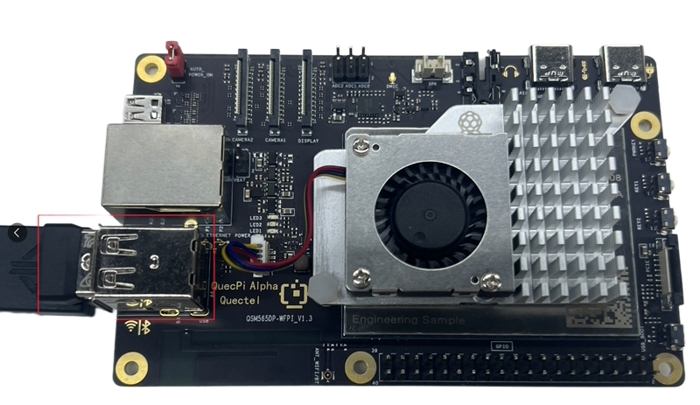

硬件连接

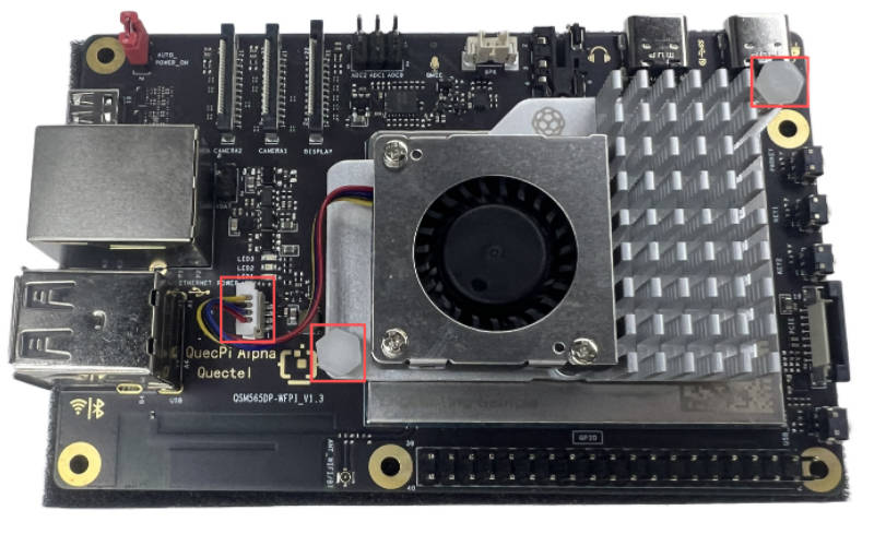

散热风扇安装
  1. 将散热风扇排线插入主控板的 FAN 插槽
  2. 将散热器两端固定在主控板预留的安装孔位

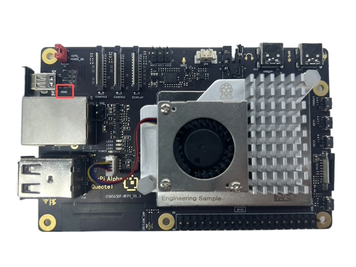

显示连接
将 Micro HDMI 线一端连接至主控板 Micro HDMI 接口,另一端连接至显示器 HDMI 接口。
image-20251017144027933
输入设备连接
将 USB 键盘和鼠标分别接入主控板的两个 USB-A 接口。若使用无线输入设备,请将接收器插入 USB 接口。
image-20251017144124363

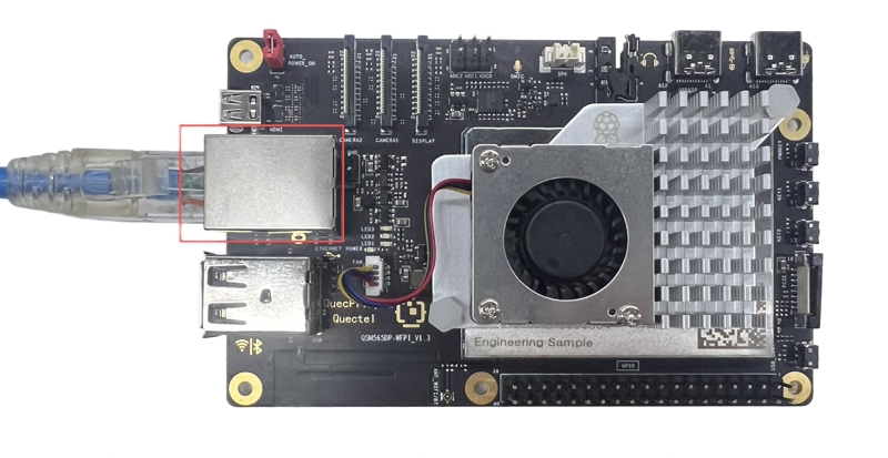

网络连接
将网线一端接入主控板千兆网口,另一端接入路由器 LAN 口(确保路由器已连接互联网)。

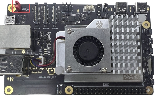

自动开机设置

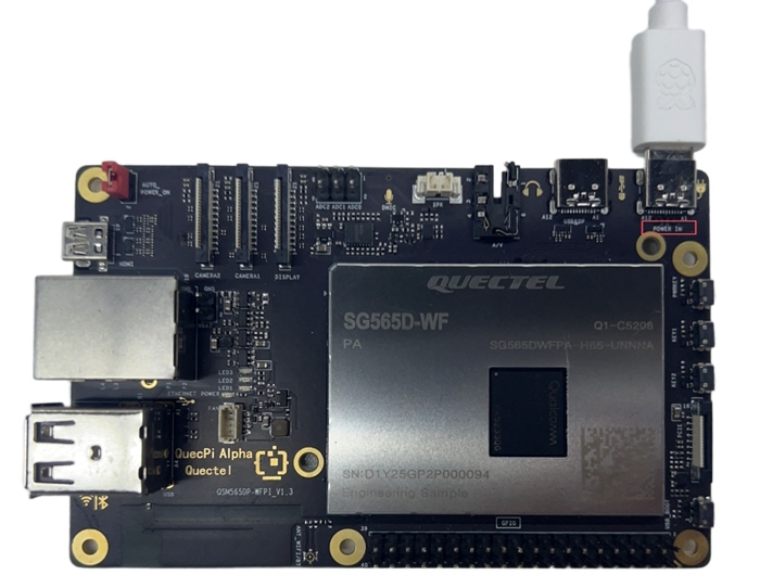

在主控板左上角标有 AUTO_POWER_ON 字样的排针上安装跳线帽,实现上电自动开机功能。
image-20251017144330473
供电连接
将电源适配器的 USB-C 端连接至主控板 POWER IN 接口,USB-A 端连接至电源适配器。
image-20251017172353513

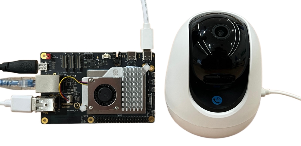

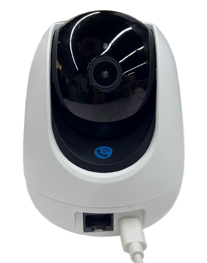

网络摄像头连接
为网络摄像头接通电源,并确保其与主控板处于同一局域网内。
完整连接示意图

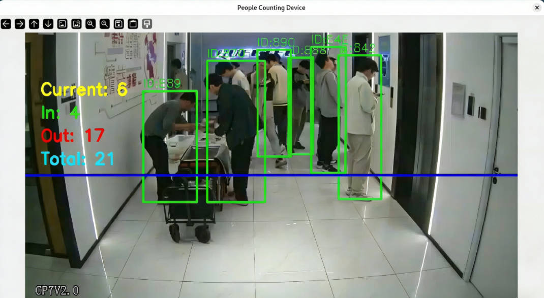

统计逻辑说明
计数类型
  1. 实时计数(Current Count):当前视频帧中检测到的活跃目标数量
  2. 累计计数(Total Count):基于唯一track_id的历史累计去重人数
  3. 进出计数(In/Out Count):基于虚拟检测线的人员进出方向统计
计数原理
  • 实时计数:直接统计当前帧中活跃跟踪目标的数量
  • 累计计数:每个新生成的track_id对应一个唯一人员标识,确保累计统计的准确性
  • 进出计数:通过虚拟检测线(默认为画面中央水平线)判断目标移动方向:
    • 进入(In):目标向下移动(Y 坐标增大)
    • 离开(Out):目标向上移动(Y 坐标减小)
    • 基于目标中心点的历史轨迹判断穿越方向
    • 每个 track_id 仅在首次穿越虚拟线时计数,避免重复统计

网络摄像头配置
首次使用网络摄像头时,需先通过手机连接同一WiFi网络,然后使用腾达APP添加摄像头设备完成网络配置。
重要提示:确保 Quectel Pi H1智能主控板与网络摄像头位于同一局域网,否则无法获取RTSP视频流。

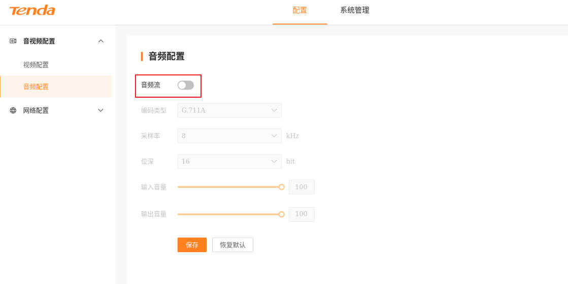

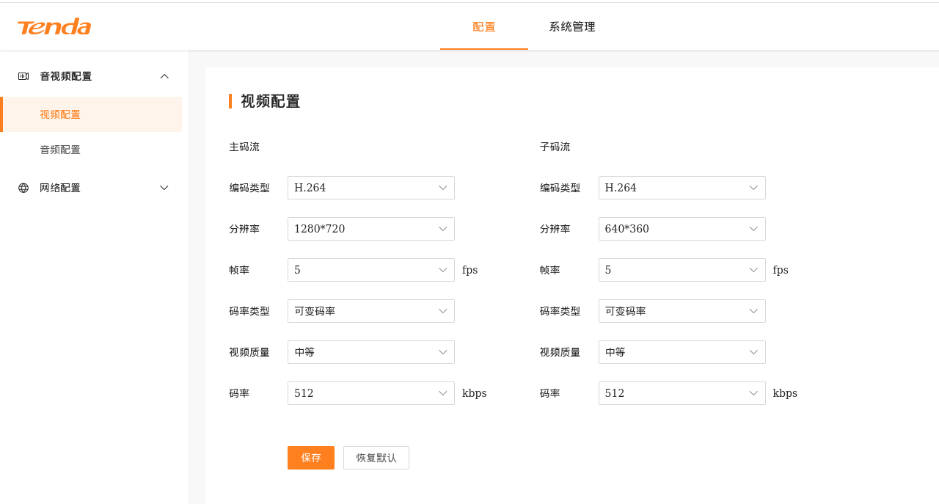

摄像头参数配置
网络摄像头的IP地址可通过腾达APP的设备信息页面获取。
在主控板系统中打开Firefox浏览器,输入摄像头IP地址,使用默认凭据登录:
  • 用户名admin
  • 密码admin123456
登录后配置音视频参数并保存设置。
