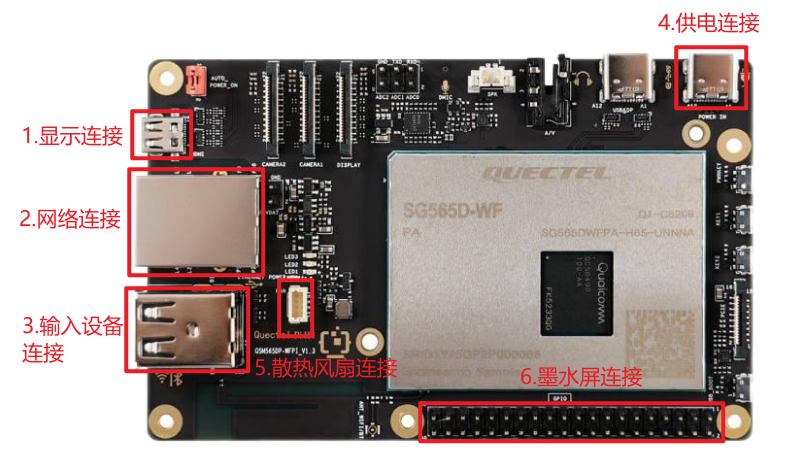

完成以下所有硬件连接操作,序号与接口示意图保持一致:
显示连接:将Micro HDMI线一端接入智能主控板的 Micro HDMI接口,另一端接入显示器的HDMI接口。

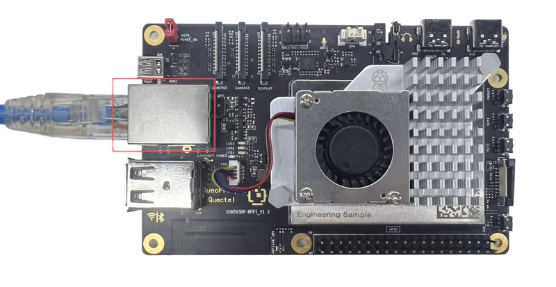

网络连接:将网线一端接入智能主控板的千兆网口,另一端接入路由器的网口(确保路由器已联网)。

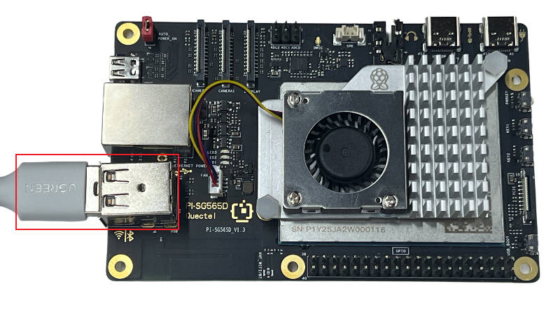

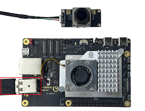

输入设备连接:将USB键盘、鼠标接入扩展坞的USB接口,再将扩展坞接入智能主控板的USB接口;若用无线输入设备,将接收器插入扩展坞的USB口即可;然后将OV5693摄像头模块接入智能主控板的另一个USB接口。

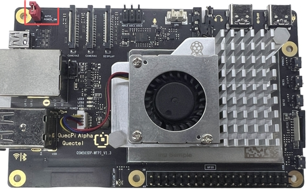

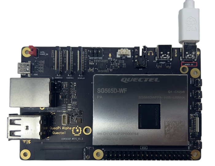

供电连接:将USB-A电源线的USB-A端接入电源适配器,USB-C端接入智能主控板的电源口(通常标注 POWER IN)。

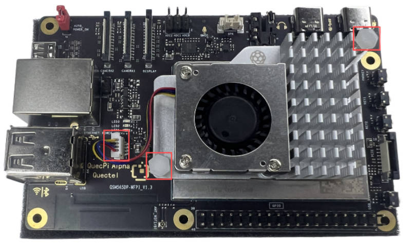

散热风扇连接:先将散热风扇的排线插入智能主控板的FAN插槽中,再将散热器两端固定在主控板预留插孔中。

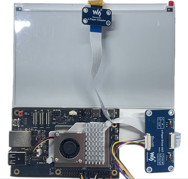

墨水屏连接:选择用PIN排线连接,参考下方的引脚对应表格:
| EPD 引脚 | BCM2835编码 | Board物理引脚序号 |
| VCC | 3.3V | 3.3V |
| GND | GND | GND |
| DIN | MOSI | 19 |
| CLK | SCLK | 23 |
| CS | CE0 | 24 |
| DC | 25 | 22 |
| RST | 17 | 11 |
| BUSY | 24 | 18 |
| PWR | 18 | 12 |
连接完成参考

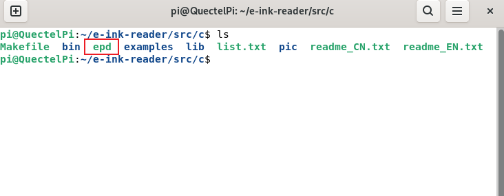

EPD 墨水屏驱动使用 C 语言编写,采用 Makefile 构建:
cd demo-inkscreen-reader/components/e-Paper/Quectel-Pi-H1/c
make clean
make CC=gcc EPD=epd7in5V2
编译产物为 epd 可执行文件,需以 sudo 权限运行(需要访问 GPIO)。

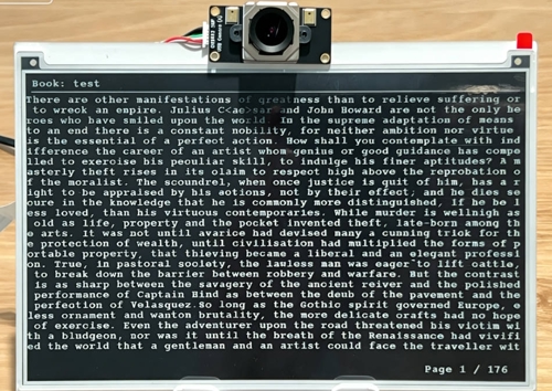

- 眼动翻页操作
- 向下翻页:保持阅读姿势,按正常速度,从屏幕顶部开始往下阅读,当视线到屏幕底部时,只需将目光移至屏幕顶部,即可触发翻页操作
- 向上翻页:向上翻页需通过物理按键操作
