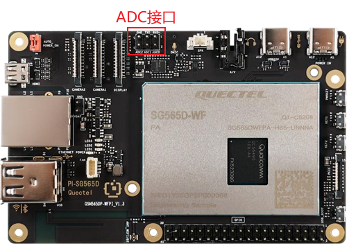

硬件接口
Quectel Pi H1板载3路ADC接口引脚,最大输入电压为 1.8 V。
